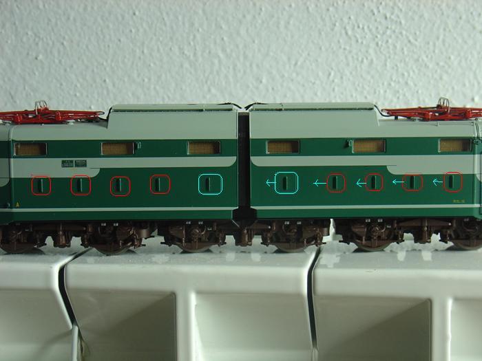

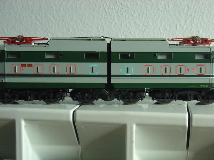

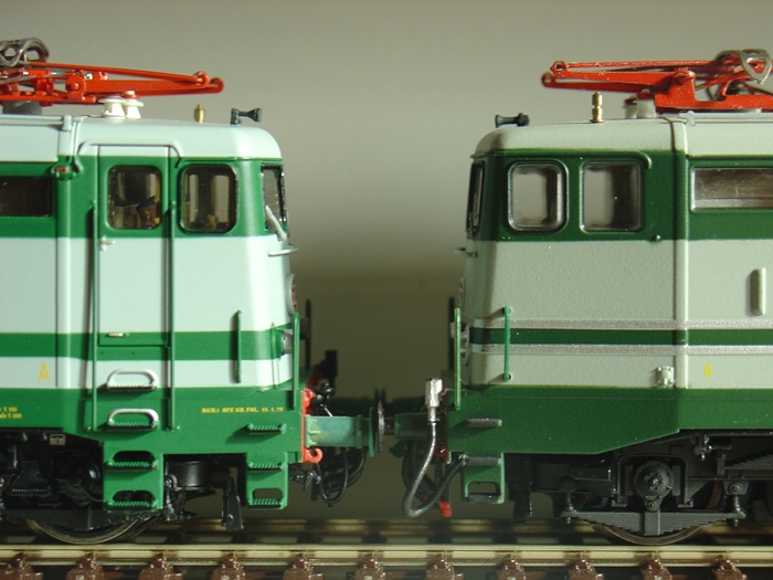

Salve.
Altri particolari, aimè, a danno dei modelli RR. Io li ho rivenduti a favore dei Roco.
Oltre al particolare dell'imperiale, già ricordato, vi sono le versioni con prese d'aria ad orecchie, praticamente tutte tranne le modificate successivamente per treni navetta, in posizione puramente di fantasia. Intendo la distanza tra loro, in tutto sono 5 per semicassa e tra l'altro anche diverse nelle 2 semicasse. Notate bene! Nella realtà e nei modelli Roco le prime quattro, partendo dalle cabine, sono equamente distanziate tra loro e la quinta, quella verso il soffietto, un pò più distante. Il tutto simmetrico tra le due semicasse.
Altro errore, la posizione dei respingenti. Si nota anche dalle foto postate. Quelli RR sono troppo alti, praticamente centrali al pancone. Dovrebbero essere più bassi. Sui Roco sono riportati anche i ganci dìofficina.
Altro errore. La posizione dei finestrini laterali. Troppo alti quelli RR, al vero solo su poche numerazioni.
Inoltre anche i fori dei mancorennti vari, tra l'altro piatti e non tondeggianti, troppo evidenti.
I carrelli troppo incassati. Quelli Roco sono praticamente a filo della cassa, se si osserva soprattutto dal frontale.
Forse c'è altro, ma adesso a mente ricordo questi. Quello delle prese d'aria ad orecchie, a mio avviso, il più grave che rende la macchina, sempre a mio avviso, inguardabile da qusto lato.

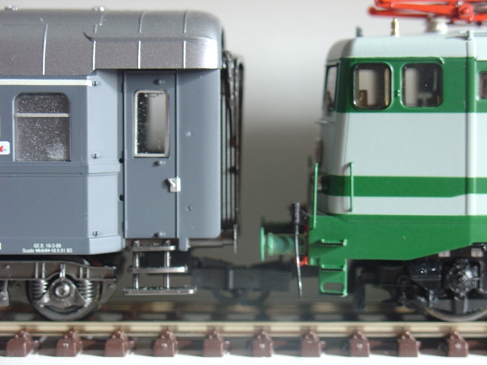

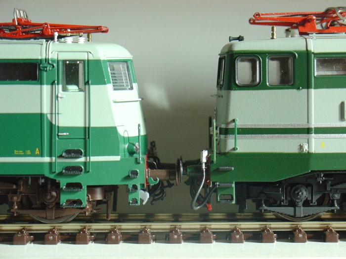

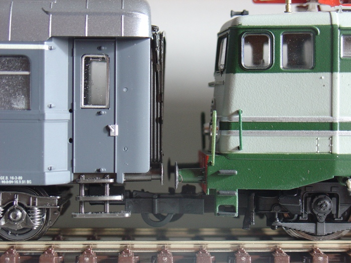

Ho fatto alcune foto per confrontare l'aspetto delle E.646 Roco e RR, per il confronto ho utilizzato la E.646.191 Roco e la E.646.071 Rivarossi (riconoscibile per le modanature)nella prima foto si notano la differente curvatura del tetto delle cabine e la diversa altezza dei respingenti, nella seconda foto la differente altezza dei respingenti con modelli di altre marche, in questo caso una E.646 di prima serie dell'ACME, nella terza e quarta foto la distanza tra i respingenti con materiale rimorchiato (carrozza tipo 1959 RR Como in entrambi i casi), quest'ultima prova non và presa come assoluta poiché, accostando diverse carrozze di altre marche ai due rotabili, si avevano distanza variabili, per cui deduco che le variazioni ci sono anche per il materiale rimorchiato e non solo per le locomotive.

... Oltre al particolare dell'imperiale, già ricordato, vi sono le versioni con prese d'aria ad orecchie, praticamente tutte tranne le modificate successivamente per treni navetta, in posizione puramente di fantasia. ...
Si tratta di un fastidioso errore del modello Rivarossi con modanature, di cui ben pochi si sono accorti, malgrado sia molto evidente.
Ma l'aspetto peggiore della faccenda è che probabilmente, all'epoca del progetto del modello, le prese d'aria ad orecchio furono piazzate così per... far spazio alle targhe!!!

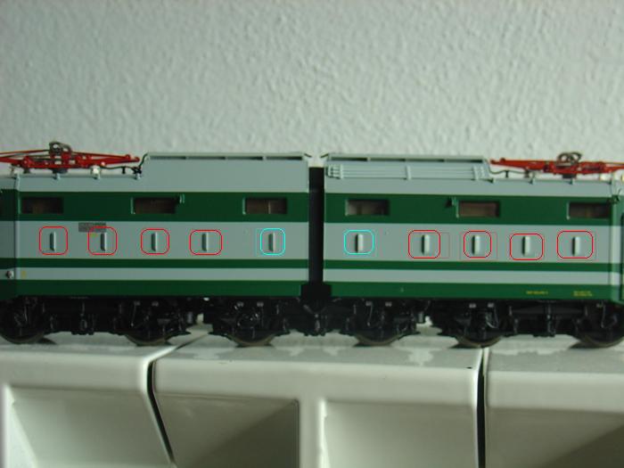

Confronto:
foto1)E.646 Roco, con prime 4 prese equidistanti (cerchio rosso), le altre 2 più vicine al centro cassa (cerchio blu): posizione corretta.
foto2)E.646 Rivarossi prime 4 prese non equidistanti, le altre 2 più vicine al centro cassa (cerchio blu) ma non simmetrica tra loro: posizione non corretta.
foto3)E.646 prima serie ACME con prime 4 prese equidistanti (cerchio rosso) le altre due più vicine al centro cassa (cerchio blu) ma non simmetriche tra loro, posizione corretta ma la prima presa della semicassa posteriore é troppo vicina al coprigiunto verticale della cabina e forse é proprio quello che ne falsa poi la posizione delle altre in modo particolare la non simmetria delle due vicine al centro cassa.
Comunque, questa ultima ipotesi andrebbe verificata, poiché ad esempio, su molte E.636 le prese non sono simmetriche come in tutte le altre, ma ci sono differenze tra alcuni esemplari che ho anche fotografato, potrebbe essere che il modello ACME in realtà sia corretto, ripeto da verificare.
