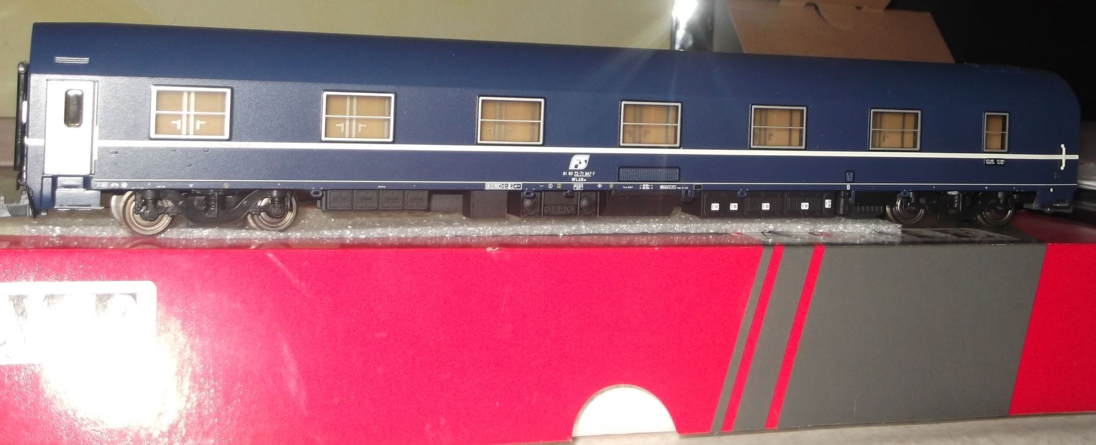

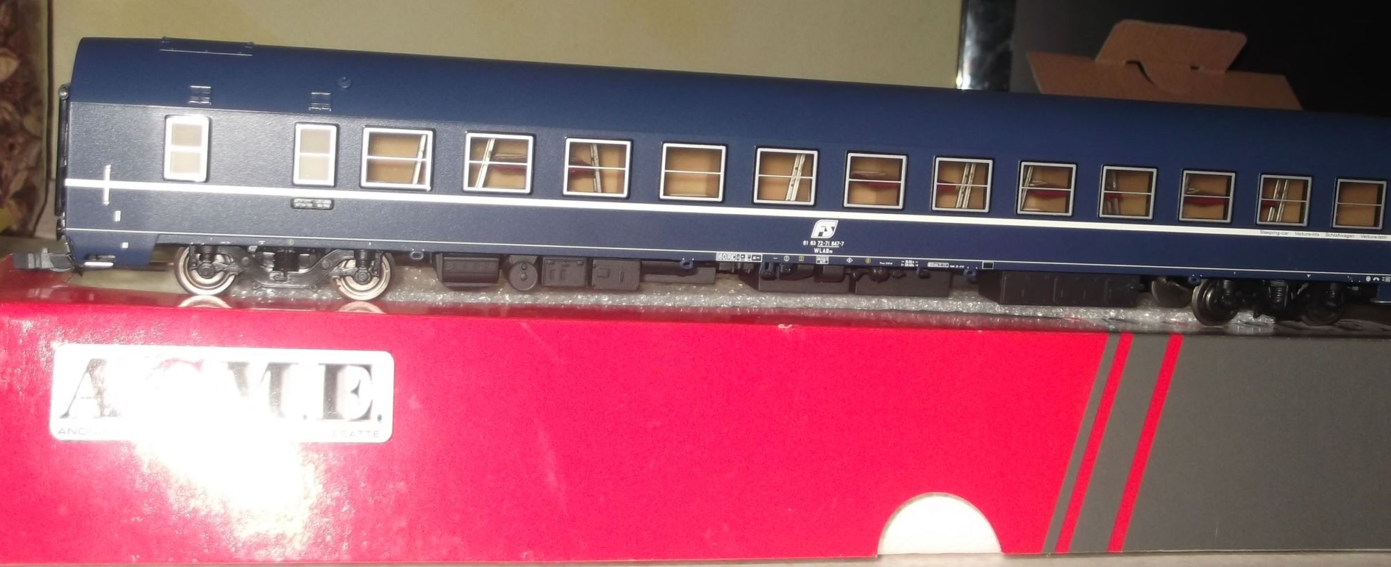

ciao a tutti contribuisco anch'io
ho la carrozza acme 50562 finestrini corretti su entrambo i lati
lato corridoio scompartimenti
allego foto
buona giornata
Commento file: acme 50562 lato scompartimenti
DSCF1403.JPG [ 203.1 KiB | Osservato 4470 volte ]
Commento file: acme 50562 lato corridoio
DSCF1402.JPG [ 226.44 KiB | Osservato 4470 volte ]
 Oggetto del messaggio: Re: finestrini carrozze letti M e MU di Acme
MessaggioInviato: martedì 21 ottobre 2014, 20:59
Messaggi: 1648
Superparallelo ha scritto:
Von Ryan's Exp ha scritto:
franz72 ha scritto:
Sono curioso li sentire la replica di ACME.
Non credo ci saranno comunicati al riguardo. Un po' come per i bagagliai tipo X con coprigiunto inesistente al vero.
Anche sulla questione finestrino delle cuccette è calato il silenzio assoluto, dopo che è venuta fuori l'amara verità. :?
Eh si...è il classico caso del cosiddetto "orecchio da mercante"...... :roll:
...come sempre ho detto e replico..., che loro fanno i comunicati solo quando gli interessa, queste ad esempio ormai sono già nel dimenticatoio ed i nostri soldi sono già stati spesi... :evil: :evil: :evil: ed intanto hanno preso un'altra "cantonata" !!!
Intanto anche stasera ho modificato gli altri finestrini della Mu del set da 3 del Luna :evil:
Marco
