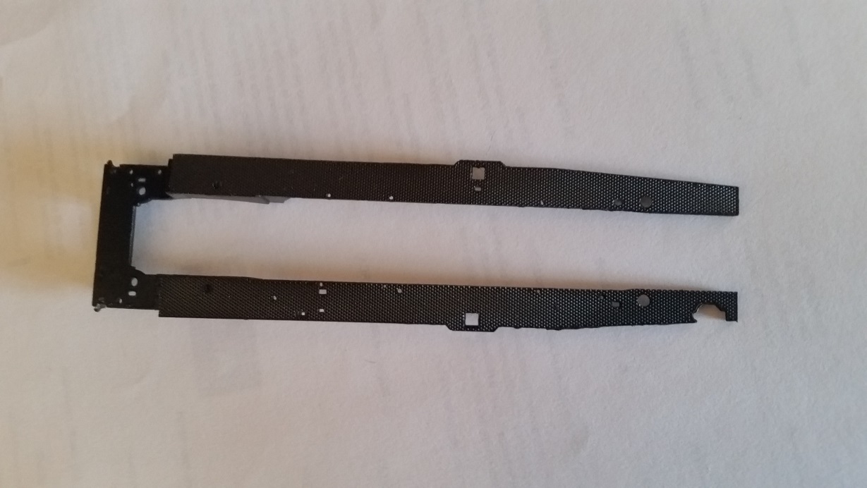

 Oggetto del messaggio: Re: praticabili corretti 744 walschaert Hrr... pronti
MessaggioInviato: giovedì 17 agosto 2017, 13:55
Eccoli qui , verniciati...In settembre si inizia la produzione , conto di averne qualcuno per Novegro.
Vi aggiorno...

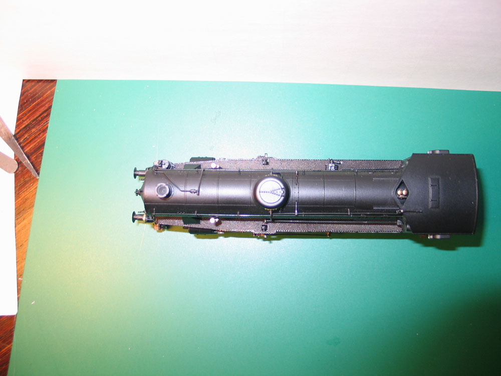

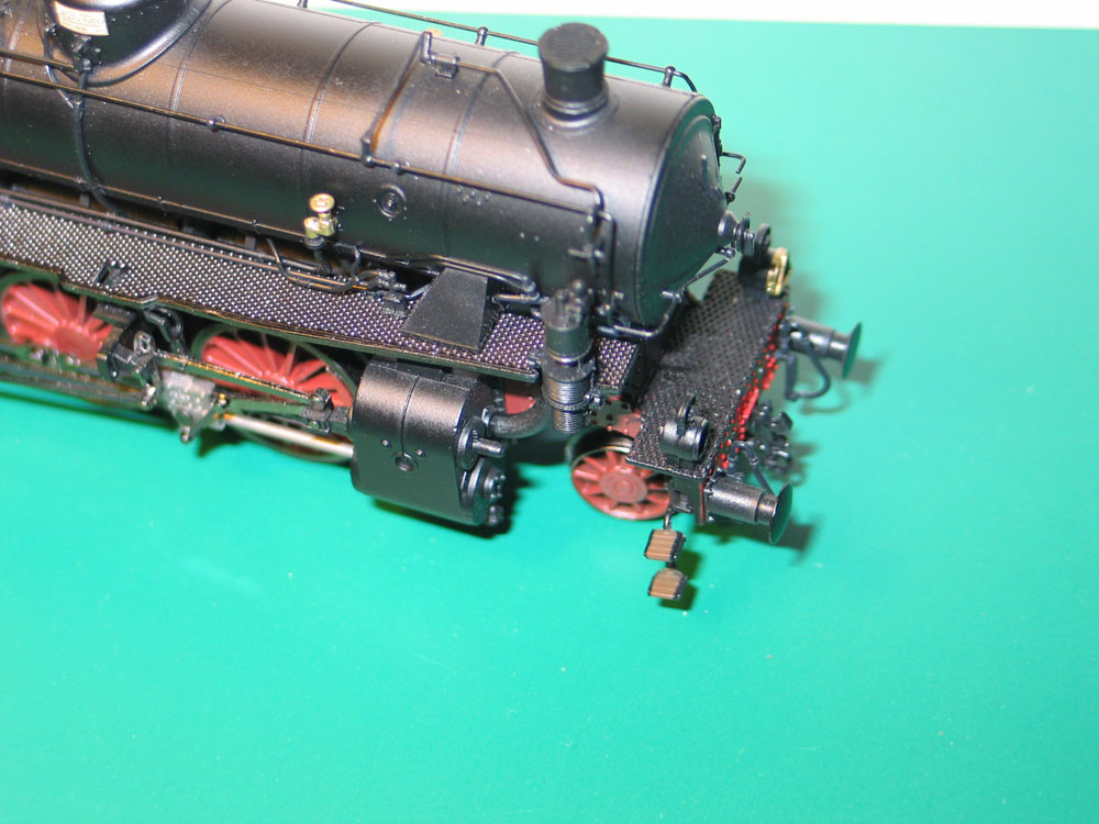

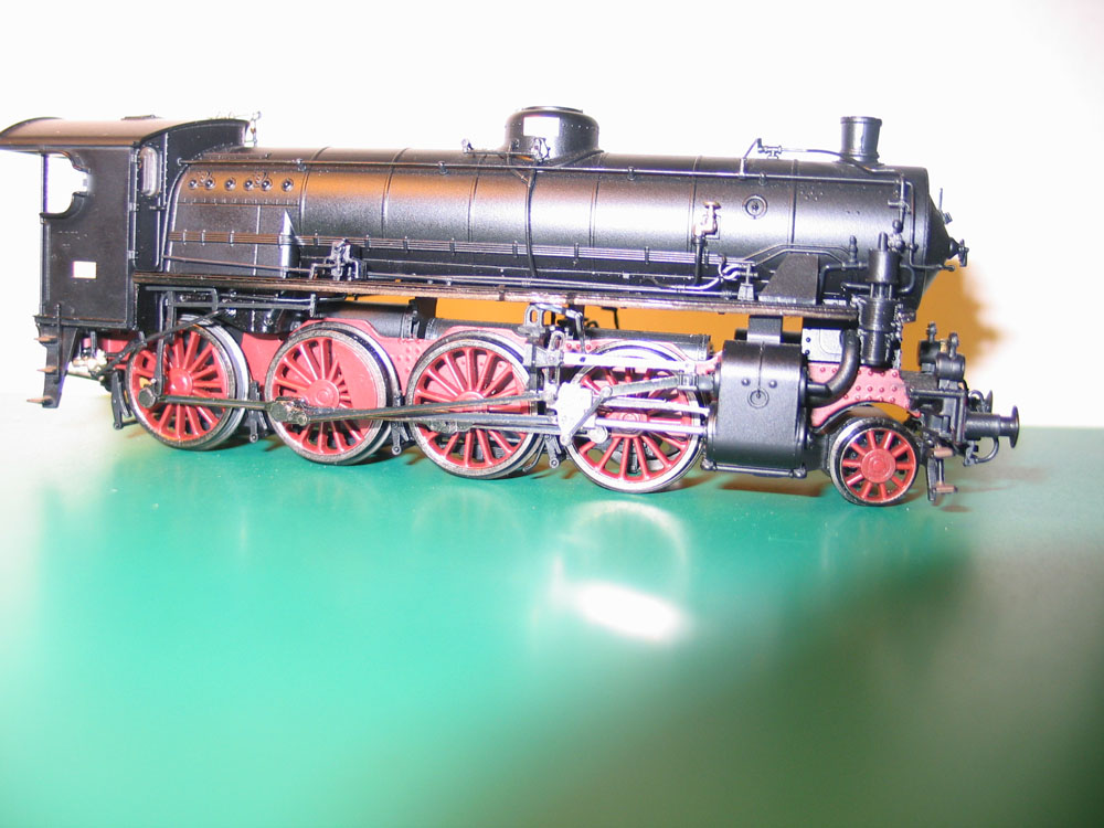

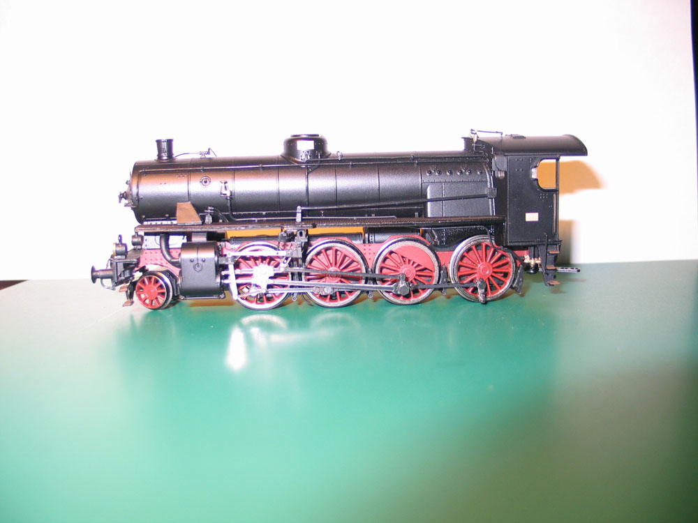

 Oggetto del messaggio: Re: praticabili corretti 744 walschaert Hrr...MONTATI
MessaggioInviato: domenica 17 settembre 2017, 21:10
Eccoli montati, con tutti gli accessori rimontati.
Ora la 744 Walschaert è tale , non il simulacro che ci avevano fornito...
le immagini parlano da sole , la sola considerazione è che la rastrematura dona una linea molto più filante alla macchina.
Chi fosse interessato mi contati a claudio.mussinatto@tin.it raccogliamo le prenotazioni , nulla per Novegro a causa del fonditore
particolare ridotta.jpg [ 149.93 KiB | Osservato 5724 volte ]
alto ridotta.jpg [ 112.86 KiB | Osservato 5724 volte ]
744 sx ridotta.jpg [ 110.2 KiB | Osservato 5724 volte ]
744 dx ridotta.jpg [ 155.87 KiB | Osservato 5724 volte ]
