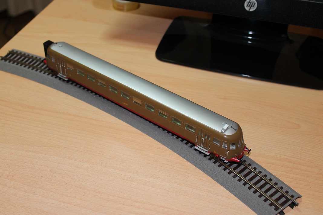

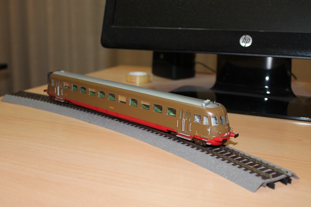

Io non potendo permettermi un plastico ho preso un anello spaventosamente grande per collaudi. R10 888mm di raggio. Il guaio del geoline oltre che essere giocattolesco è che la plastica rigida necessita di gommini che spesso si staccano. Gli scambi, che per adesso non ho comprato, possono montare un motore con decoder con guida multimouse con il segnale che viaggia sulla rotaia; niente fili di collegamento. Inoltre per chi volesse fare un plastico è perfettamente compatibile con i binari rocoline senza massicciata, sempre codice 83, mentre il geoline non lo è. A me è piaciuto tantissimo e ci sono anche le bustine di ghiaia dello stesso colore. Io lo consiglio. ecco qui due foto in cui una lunga ALn da 32 cm può ben figurare senza dover sostituire il sottocassa che richiede almeno 600 mm di raggio. E' una curva da 30° ottenuta con due pezzi da 15°.

Se vuoi esagerare, :mrgreen: c'è anche il R20, 1962 mm di raggio: per un cerchio completo servono 72 curve.

Ma c'era in alternativa l'R9 che costava uguale, sempre 24 pezzi.
