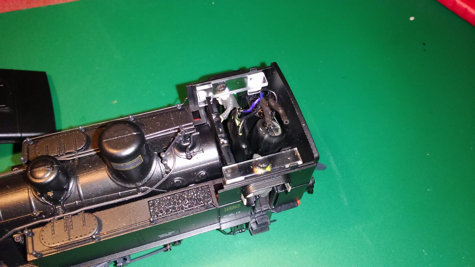

Si... del resto all'interno non vi è posto per presa e decoder.
Comunque il decoder in cabina ha la presa a 6 poli e mettendoci un micro non si nota molto ... se poi ci metti anche un paio di figurini di macchinisti in piedi vicino alle porte l'occultamento è completo.

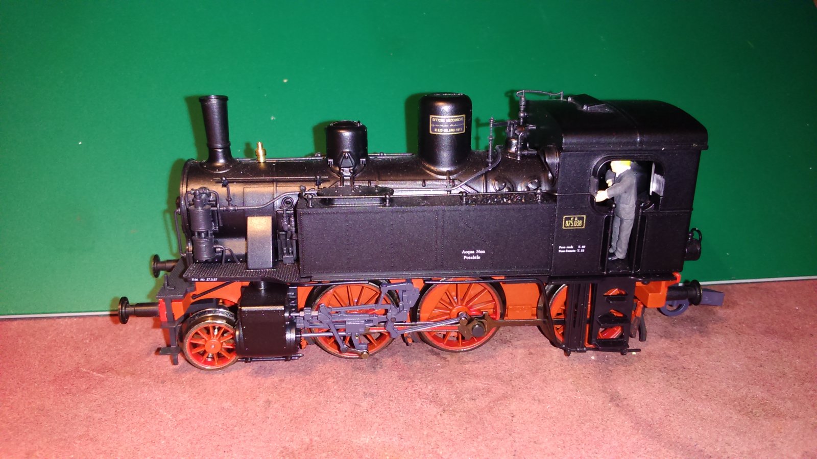

Esempio, decoder Laisdcc 860013 (NEM651) e condensatore/R/diodo, una volta montato a bordo il personale, tutto diventa invisibile.

Scusa Alpiliguri la loco in foto è tua?
Funziona il condensatore con quel decoder?

Si è mia, il C è 470 uF 25V, la loco ha meno incertezze. Valori superiori però portano a un funzionamento erratico.

Noto con piacere sulla foto di Alpiliguri che la sua 875 sulla foto postata,ha il camino giusto...è gia uscita cosi dalla fabbrica oppure è stato sostituito con uno di forma e misura giuste?

Ok, grazie. Proverò con quella capacità. Ho fatto alcune prove senza alcun risultato apparente.
La 875 ha il camino 'un po' meglio' ... ancora non è giusto ma è accettabile.
Consiglio di prenderlo come ricambio e sostituirlo sulle 880.... il l'ho fatto (è un semplice incastro) ... e sia dannato se qualcuno mi riesce a giustificare perché non lo hanno fornito già di fabbrica su questo lotto di produzione.
