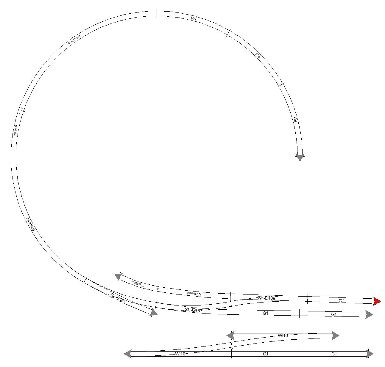

Sto provando a disegnare il tracciato ma sono ancora in fase di prova perchè cerco di capire come muovermi rispetto ai diversi scambi presenti.
Non esiste un piano delle geometrie degli scambi peco, vero?
La distanza dell'interbinario in stazione a quanti millimetri deve corrispondere (sia con la presenza del maricapiede che senza)?
Utilizzando i binari sl-e187 e sl-e189 sembra che l'interbinario sia 33.2 millimetri, anche se non mi sembra affatto che i biari siano paralleli.

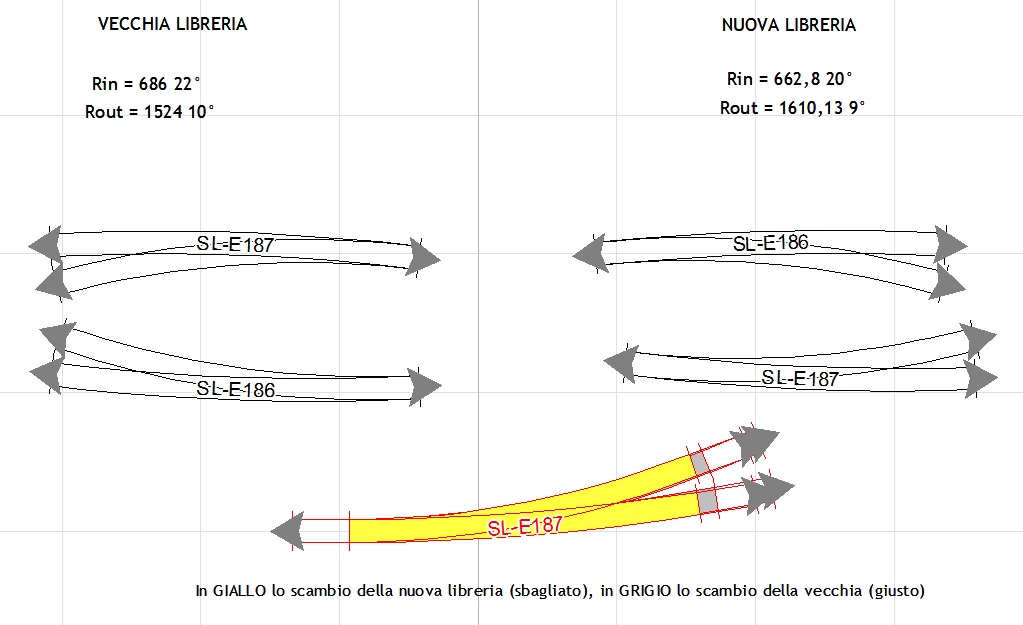

Purtroppo con uno degli ultimi aggiornamenti di SCARM, la geometria degli scambi Peco in curva, che prima era giusta, è stata modificata, cannandola in pieno. Mandami in mp la tua mail che ti passo un file scarm che contiene gli scambi curvi vecchi (e giusti): basta fare copia-incolla ogni volta che vuoi utilizzare lo scambio curvo e sei a posto. Ovviamente la libreria rimane sbagliata, a meno di non trafficare (ma non mi ci sono ancora attentato) nel mezzo.
Per le distanze da qualche parte dovrei avere degli schemi, che anzi, forse ho anche già postato. Ad ogni modo l'interbinario Peco è di 50,5 mm. Per i marciapiedi misure standard non ci sono, specie se si va indietro nel tempo.

Ma sei sicuro Bomby? Ho stampato un peco curvo in scala 1:1 e combacia con il reale

@ umbriele: garantito al limone. Guarda il confronto:
peco curvi.jpg [ 103.5 KiB | Osservato 6513 volte ]
Da catalogo l'angolo di deviata è 12° e il raggio esterno è 1524 mm (di 10°, se non ricordo male dal catalogo che non ho sotto mano), quello interno di 762. Ora, nemmeno la vecchia libreria era esatta, ma almeno imbroccava raggio esterno e angolo di curvatura e di deviata...
