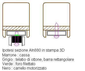

ALn880 :
non sò se possa essere la via giusta, ma io pensavo così :
Ipotesi sezione ALn880.JPG [ 18.98 KiB | Osservato 3846 volte ]
Una barra di ottone (in grigio), p. es. 20 x 5 mm funge da telaio (non ho controllato se esise come misura commerciale).
La cassa è creata tutta in un solo pezzo (in marrone nel disegno). La parte tratteggiata potrebbe esere un nido d' ape grossolano.
Decoder ed impianto elettrico starebbero appesi al telaio o all' interno di esso. Il decoder eventualmente in una fresatura del telaio.
Viti autofilettanti fisserebbero il telaio alla cassa.
Viti a ferro impegnerebbero un foro filettato nel telaio, andando in appoggio all' altra parete della barra rettangolare per poter essere stretta. Queste fisserebbero i carrelli motori.
Non sò se sia stampabile l' intera cassa, di lunghezza ragguardevole, credo un poco superiore a 300 mm, e che costo possa avere.
Non sò se ci sia necessità di una lisciata nelle curve del tetto e della carenatura del pezzo stampato.
Andrebbe stuccato e verniciato, ed applicate le decals.
Poi il montaggio del telaio con carrelli, impianto elettrico, luci e cassa.
Prima del frontale la barra d' ottone si fermerebbe per dare spazio a quento necessario per inserire le luci nei fanali.
L' interno del musetto potrebbe anche essere un pezzo asportable da sotto, per verniciare l' interno cabina ed il banco di manovra.
Concordo che il grosso della fatica sarebbe la progettazione.
Il musetto è interesante.
Stefano Minghetti

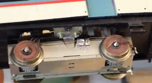

Per la meccanica di una eventuale 880 c'è il carrello di Lineamodel fatto per la sua Aln880, oppure mi offro a progettarne uno ex novo, come ho già fatto per una Aln556, da montare nel sottocassa ( nella foto è montato su un telaio a caso per prova... )
carrello 556-2.jpg [ 88.59 KiB | Osservato 3751 volte ]
carrello 556-1.jpg [ 57.37 KiB | Osservato 3751 volte ]
