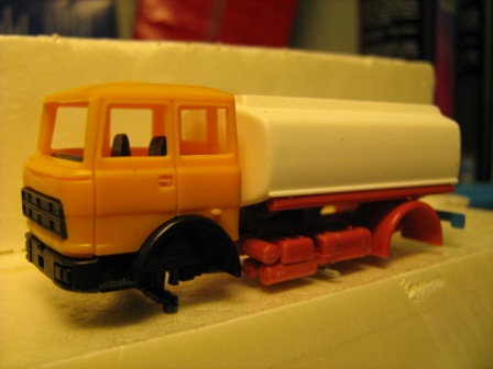

I lavori procedono.
Telaio assemblato e pezzi pronti per la verniciatura che come sempre viene eseguita a bomboletta.
Colore ancora da decidere.
Non voglio fare una compagnia petrolifera in particolare bensì un privato.
Quindi spazio a qualche bella livrea.
Telaio mix Kibri, Lima e profili Evergreen.
Cabina Lima, interno Kibri.
Cisterna Kibri, paraurti posteriore Wiking.
Ruote (da montare) Weinert in metallo bianco.
Aggiunto porta zeppe in metallo e (da montare) scaletta di salita posteriore (in ottone della MFAL).

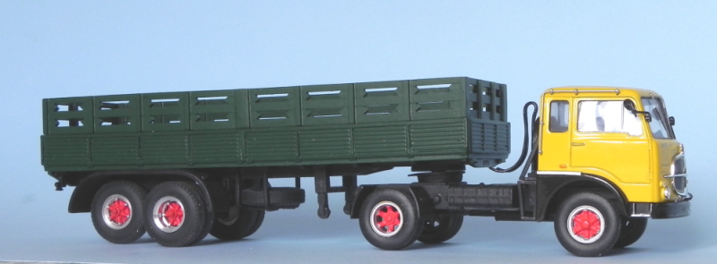

questo è il mio 643 in scala 1:43 su base ixo accoppiato ad un semirimorchio gilamodelli.

il colore giallo è quello originale dell'auto cisterna ixo perchè non riuscendo a togliere i particolari dalla cabina non mi sono sentito di rifare la cabina di verde come il rimorchio, comunque giallo+verde non mi dispiace.
per farlo in H0 si può usare un rimorchio a tre assi G&G rail e riadattarlo a semirimorchio e al posto del 643 si può usare il 682 sempre della stessa ditta.

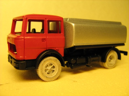

Ciao ragazzi.
Prima fase di verniciatura eseguita:
Telaio in nero satinato 104, cabina in rosso ral 3001 e cisterna in alluminio ruote 126.
Sul telaio ho aggiunto l'albero di trasmissione e il tubo di scarico realizzati in filo metallico cotto sulla fiamma.
I trilex li faccio a pennello in nero lucido Humbrol su cui passerò del satinato spray.
La cabina è da lucidare con una mano di Polish e la cisterna la decoro con una fascia rossa orizzontale (decals Tauro).
Da aggiungere posteriormente una bella scaletta in ottone verniciata in nero.

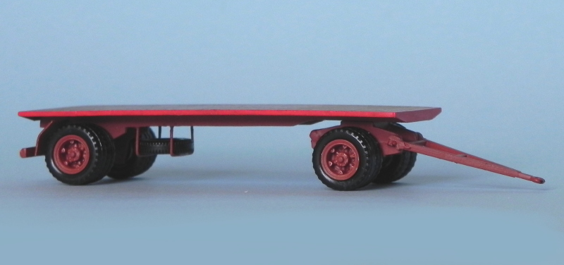

ho aggiunto un traino al 170 che già avevo postato qui. è venuto un pò imbarcato verso l'alto, se fosse venuto verso il basso avrei dovuto rifarlo.

Bello bello bello !!
La cabina in perfetta scala di Herpa insieme al resto della tua elaborazione rendono il camion perfetto !!
Mi devo decidere a provare anche io questa tecnica.
