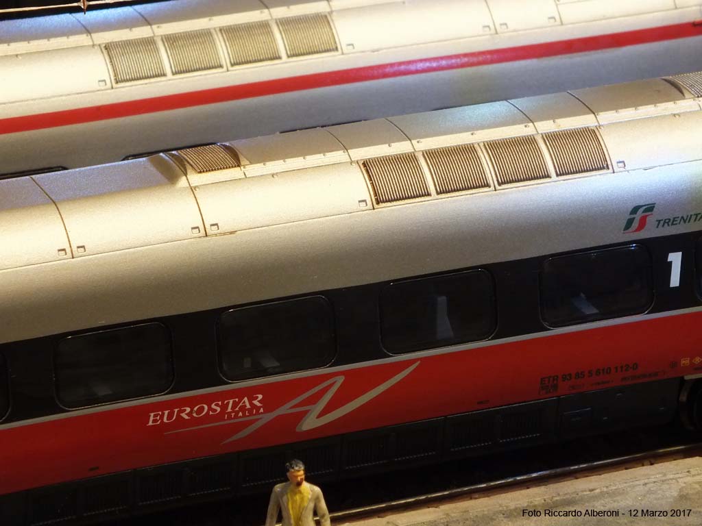

Come prevedevo ( e non avevo dubbi in proposito) con una patina di bitume la verniciatura è decisamente migliorata e l'effetto è decisamente buono per non dire ottimo.
Le numerose griglie sul tetto sono messe in risalto e conferiscono al modello un aspetto molto più ... "serio" , non certo giocattolesco

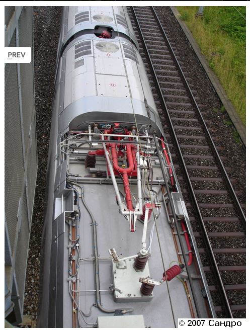

Se intendi le foto del vero te le posso postare.

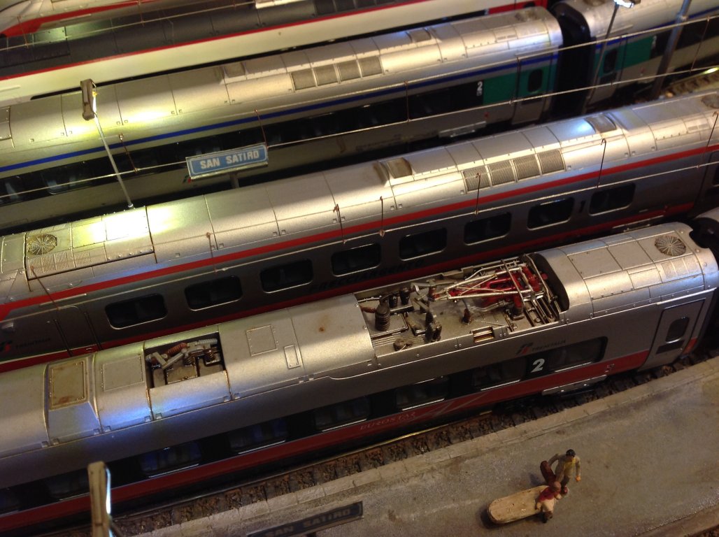

Grazie Riccardo, mi interessavano proprio le foto del vero. In rete non ho trovato praticamente nulla!
 Oggetto del messaggio: Re: ETR 610 Lima
MessaggioInviato: lunedì 13 marzo 2017, 18:00
Messaggi: 938
Località: FIRENZE
Che Santo San Satiro ... due ceri accesi nella cappella del Santuario e nessun ETR610 ha fatto brutta figura sui binari del plastico !
Meno male che non ho portato sfiga. Adesso non mi resta che aspettare il ritorno del mio :( :( :(

Ringrazio per i contributi fotografici: foto utilissime (e aggiungerei indispensabili) per completare degnamente questi modelli!

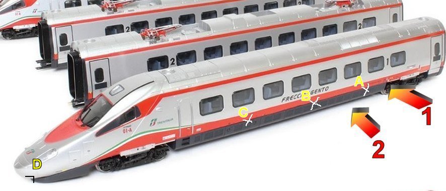

Ciao Andrea,
l'apertura del modello, rispetto ad altri sui quali sono dovuto intervenire (ETR "Genova-Sprint" di Level ad esempio...) è abbasta semplice.
Io utilizzo le solite schede telefoniche.
la prima l'ho inserita nella parte posteriore (freccia 1) tra carrello e cassa - Devi "giocare" un pò , fare leggera pressione e si allarga.
rm-rh0lim00hl1610_1.jpg [ 64.57 KiB | Osservato 7339 volte ]
Ho ripetuto la stessa operazione dalla parte opposta , solito punto.
Quando le due schede sono inserite ho iniziato ad inserire una terza scheda dove vedi la freccia n2 , subito dopo il "dentino" A , solidale alla carrozzeria. Ci sono in totale 3 dentini per lato sulla carrozzeria (posizione dove ho messo la freccetta bianca in corrispondenza delle lettere A-B-C) che si incastrano nel telaio
Con attenzione inserisci la scheda e con un pò di pazienza sentirai il "clack" che ci dice che la carrozzeria è sbloccata.
Se non dovesse bastare inserire la terza scheda di cui sopra , inseriscine una quarta esattamente dalla parte opposta e ... alla fine vedrai che si apre.
NON USARE PUNTE di metallo o cacciaviti ovviamente.
Attenzione; sul telaio nero, proprio sulla punta del muso, c'è un dentino (D) che serve a tenere chiusa la parte frontale. Una volta sbloccata la carrozzeria dal telaio non tirare in alto la carrozzeria ma spostala prima in avanti per far sbloccare tale dentino.
Fammi sapere

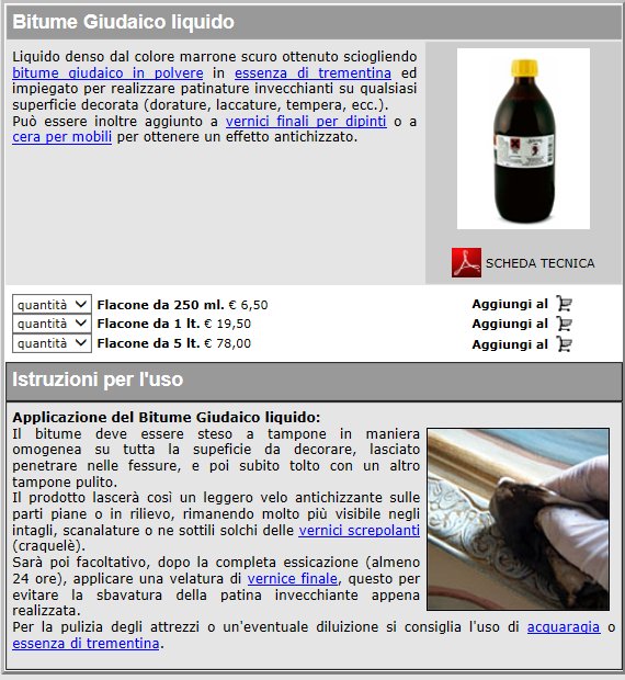

ardesio ha scritto:
......Per l'amico Alberoni. che tipo di patina hai dato alle casse?
Grazie!
Img_1844lt.jpg [ 150.49 KiB | Osservato 7270 volte ]
bitume.jpg [ 103.07 KiB | Osservato 7272 volte ]
MessaggioInviato: martedì 14 marzo 2017, 18:33
Messaggi: 2001
Località: sesto fiorentino
..quindi con quel bitume non c'è nessun pericolo per la vernice e le scritte del modello e la resa è più accostante (reale).
il bitume lo avevo visto adoprare nelle anticature delle ceramiche, ma li sopra c'era la cristallina che proteggeva le decorazioni.
ulteriore domanda: ad essiccazione avvenuta, nessun pericolo per le impronte digitali?...per "rimetterlo in scatola".
