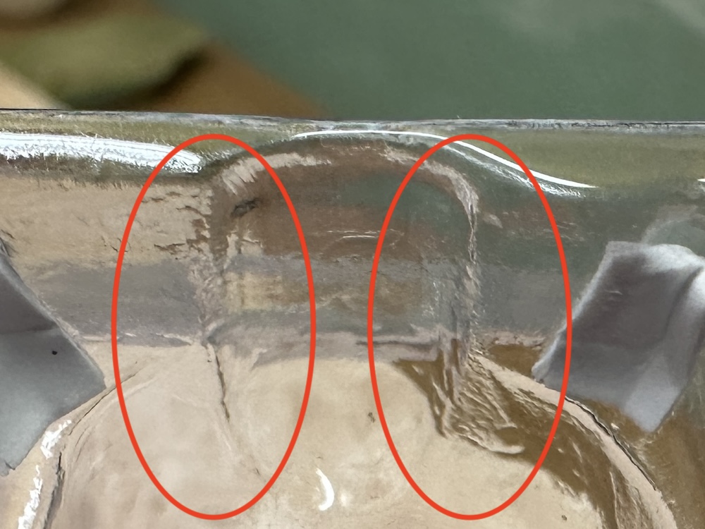

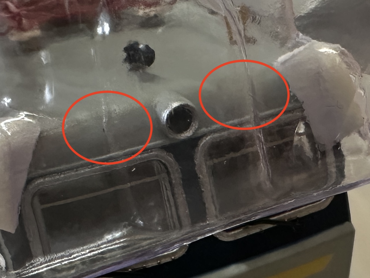

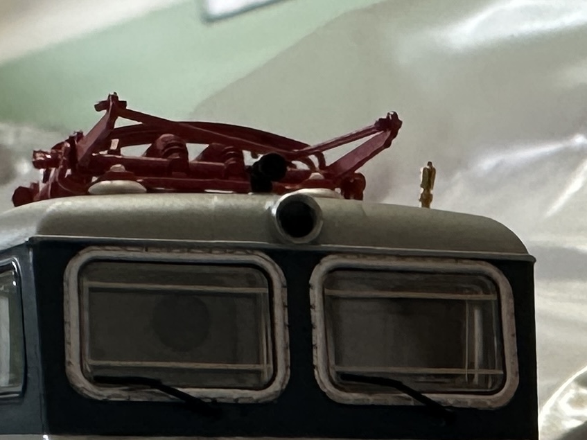

Buonasera a tutti,
oggi pomeriggio ho verificato meglio la questione dei segni ed in effetti nella cabina B si notano, ingrandendo una foto scattata apposta, due lievissimi segni, anche se meno evidenti di quelli postati da Mauro. Ad occhio nudo non me ne sono accorto, non si vedono, ma ci sono. La cabina lato A ne e' esente.
Piu' che di problemi dei tasselli dello stampo (almeno nel mio caso), credo che questi segni siano causati da un lieve sfregamento del blister di contenimento contro la plastica della locomotiva. Gli spigoli del blister toccano bel punto dei segni.
Saluti. Elvino

Salve a tutti,
ho potuto visionare il modello in questione e posso confermare la presenza dei segni evidenziati in alcune immagini postete da altri utenti.
Questi sono più evidenti sulla cabina B e molto meno sulla A dove comunque si possono intravedere.
Il difetto è dato da una non perfetta chiusura / allineamento dello stampo prima dello stampaggio delle semicasse.
Ecco perché è più evidente su una sola semicassa, la B.
Guardando la zona con una lente si nota proprio un trapezio isoscele rovesciato che delimita l'area del faro superiore.
La cosa non è evidente allo stesso modo su tutti i modelli poiché in fase di verniciatura si nasconde quasi completamente.

Senza mettere in dubbio la tua buona fede, ma non noti che questi segni sono esattamente gli stessi che sono presenti dai primi campioni (nemmeno verniciati) presentati a Verona lo scorso anno?
È evidente che quei segni siano dello stampo. C'erano fin dall'inizio e a quanto pare non sono riusciti ad eliminarli.

Se devo essere sincero potrei aver letto la storia dei segni ma a distanza di un anno onestamente non ricordavo, mi scuso per aver detto una castroneria.
Non ricordando ed in buona fede, osservando il blister, ho pensato dipendesse dal confezionamento.

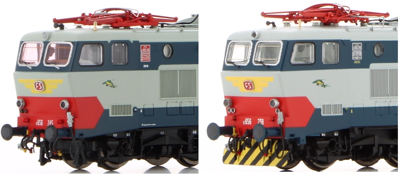

Quindi, riepilogando, sul piano estetico abbiamo queste pecche:
- fregio FS eseguito in modo non soddisfacente;
- baffo giallo in posizione leggermente più alta del dovuto, con fregio che risulta decentrato verticalmente;
- vetri frontali senza alcuna imitazione del riflesso violaceo (mentre erano ben realizzati sulle recenti E645/646 RR);
- pantografi troppo alti (peggiorati rispetto alle E645/646);
- fasce blu con bordo inferiore non parallelo al bordo superiore presso i fianchi delle cabine (ma è così su tutte?).
- giunzioni stampo visibili vicino al terzo faro.
C'è altro?
