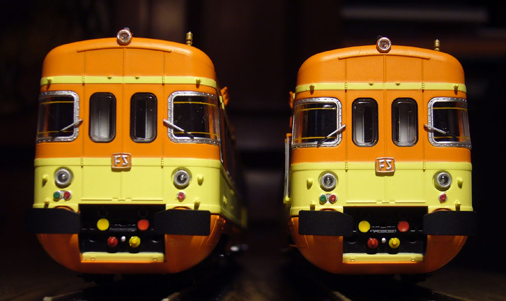

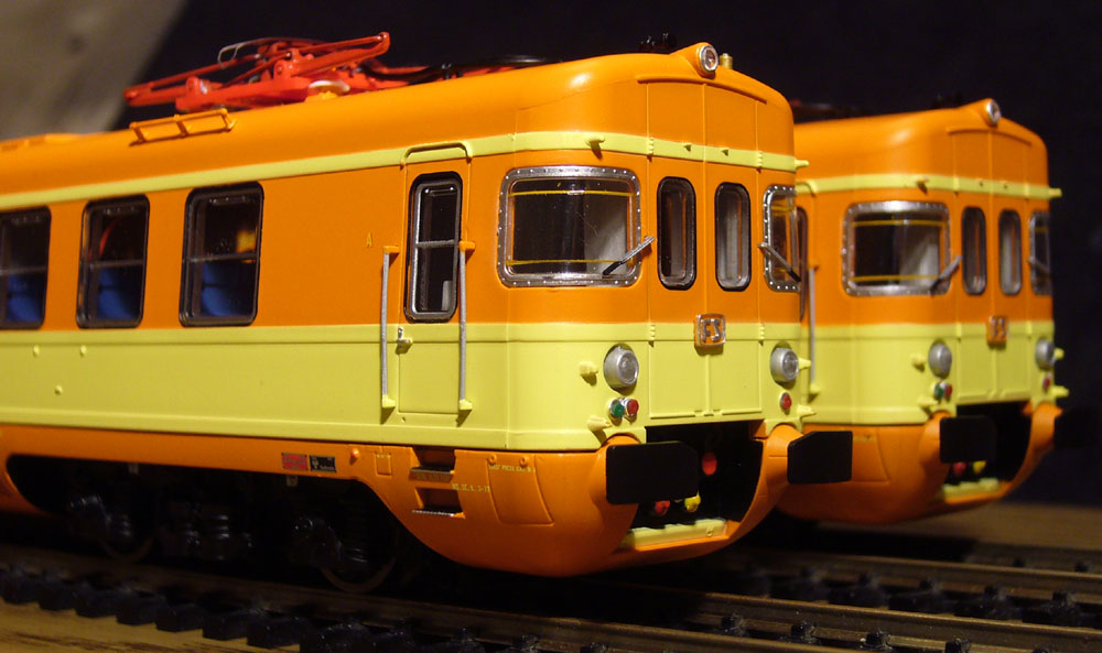

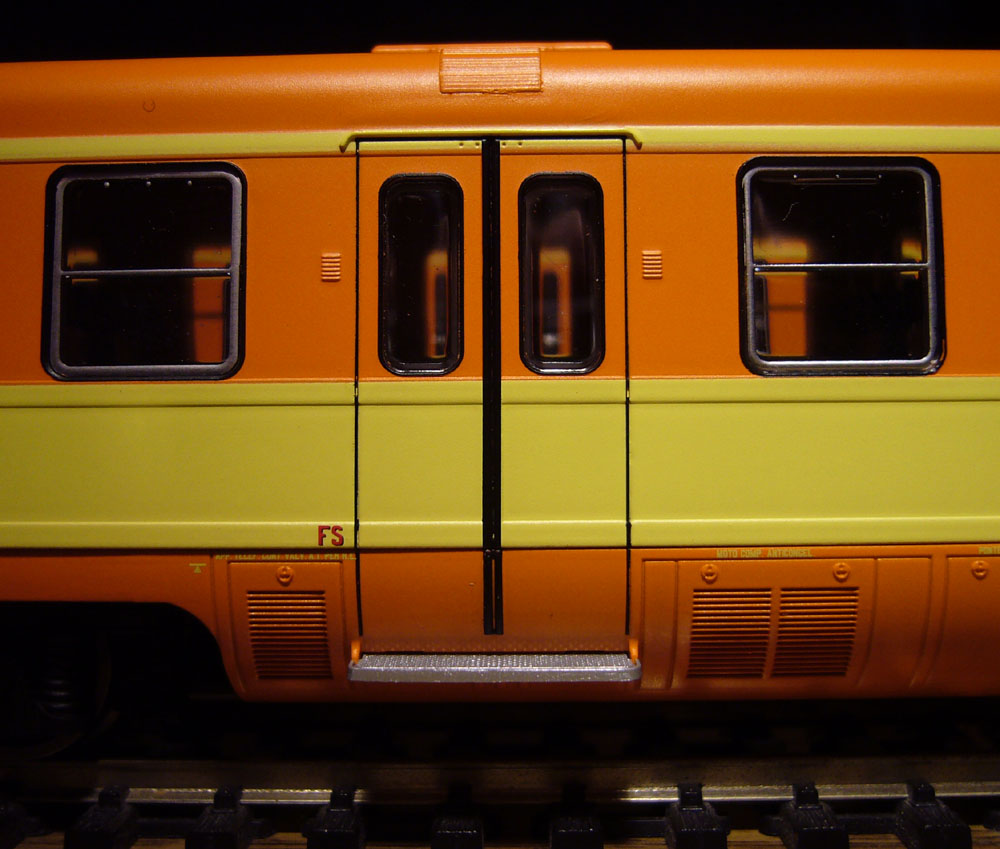

Ecco un paio di immagini fatte al volo al modello; il convoglio è davvero splendido, sicuramente tra i migliori prodotti di Acme. Il livello delle incisioni e finiture mi pare eccezionale. Anche la tonalità dei colori mi sembra convincente in questa versione (non fa testo l'illuminazione artificiale in queste foto).

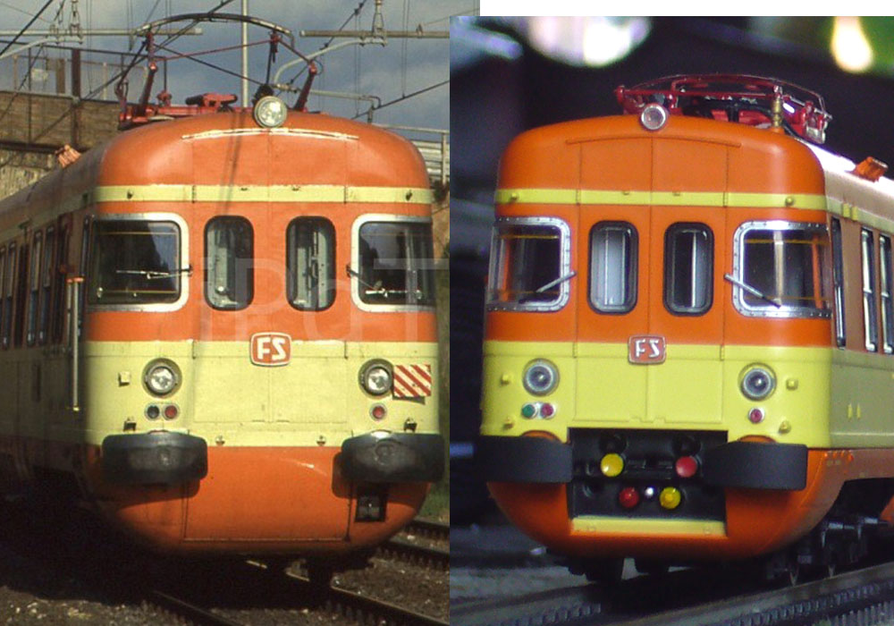

Sul piano estetico l'unico scivolone è la curvatura presso gli angoli superiori del frontale, non pienamente conforme alla realtà, come già segnalato da altri utenti. Ecco un veloce confronto.

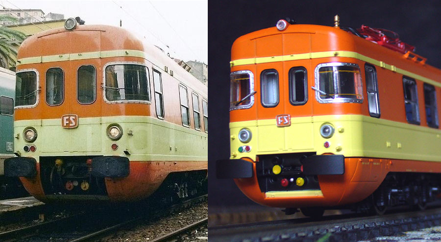

... e probabilmente il fregio FS è un poco più piccolo del dovuto.
