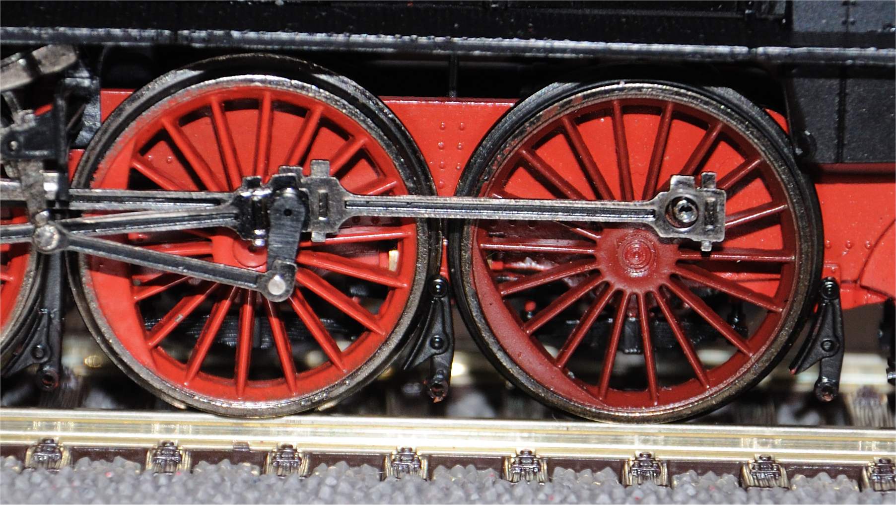

Confronto fra due ruote sulla 685 Oskar, a sx originali a dx quelle della 640.
Tanto per provare a capire le differenze.
Ha ragione Paolo Bartolozzi nello spessore.
E anche nel colore sicuramente il rosso che ha applicato Oskar va più che bene.
Claudio

Magari a qualcuno potrebbe piacere di più il rosso della 640 sulla 685, o una via di mezzo, ma allora bisognerebbe riverniciare anche il telaio completamente o almeno le parti in vista, e a questo punto però bisogna smontare completamente la macchina e non è un'operazione veloce, anzi. C'è il rischio di rompere o perdere qualche particolare.
E poi c'è il problema del carrello posteriore da 14 mm, che quello è e rimane.
Claudio

Ora confronta questa immagine con la coppia di quelle delle locomotive vere postate da pesitalia nella pagina precedente.

Guardando le foto delle locomotive vere sembrano uguali.

Appunto, non proprio uguali, ma lo spessore delle razze è molto simile.
E invece nei modelli è percettibilmente diverso.
Piuttosto, c'è nessuno che disponga di una foto (di un disegno, di uno schizzo) delle ruote (anche in BN) delle 685.300 reale?

A calibro, analogico (non possiedo il digitale), la differenza misurata è di 2 decimi, (6 decimi contro 8 decimi) misura presa dall'interno delle razze, all'esterno sono uguali (5 decimi), non sembra niente ma 2 decimi fanno vedere lo spessore maggiorato della 685 rispetto alla 640, poi complice magari un colore rosso più vivo ti dà quella sensazione di essere più grosso di quello che è, 2 decimi non è niente alla fine.
Comunque anche volendo rimane sempre il problema del carrello posteriore da 14 mm che per forza di cose rimarrebbe quello con lo spessore maggiorato delle razze rispetto a tutto il resto delle altre ruote.
Claudio
P.S. Proverò appena ho tempo a cambiare tutte le ruote della 685 con quelle della 640 per vedere come viene esteticamente.
Con calma però.

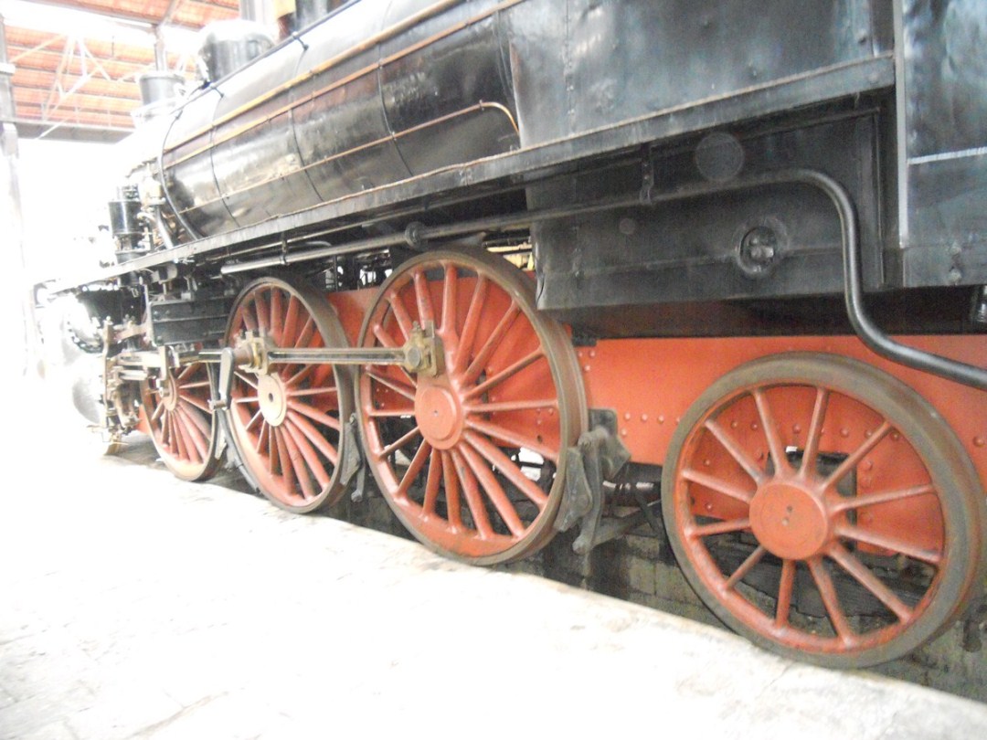

Salve
se può essere utile allego la foto della 680.037 di Pietrarsa
Purtroppo non è un primo piano delle razze...
Dato per scontato quello che scrive Paolo circa il differente spessore delle razze, è possibile che per problemi di scorte, ricambi etc, le 640 montassero occasionalmente le ruote delle 680/685 e che OSKAR, forse basandosi su un rilievo della macchian vera abbia riprodotto le razze spesse?
Ma, in realtà, quanto queste razze erano diverse?
