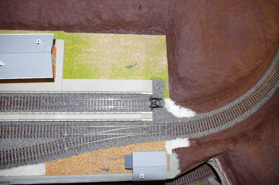

Buongiorno sono Luca un ragazzo di Riccione in provincia di Rimini appassionato di modellismo ho in casa mia un plastico in scala h0 ora in analogico ma a giorni inizierà la trasformazione in digitale.
Detto questo mi sono innamorato della 640 prodotta da oskar ma mi preoccupa molto il fattore circolabilità il mio plastico essendo di dimensione esigue 2,70m X 1,50M è equipaggiato con armamento Roco line ben posato ma ho dovuto utilizzare raggi un pò stretti ho qualche curva in r3 ma anche scambi corti ravvicinati in più un elicodale con una pendenza un pò forzata, tutte le macchine che possiedo granparte Roco non hanno mai causato problemi anche con gaci corti e convogli lunghi ma di oskar possiedo solo la fantastica d342 che va perfettamente.
Della 640 sono un pò intimorito dalla grandezza delle ruote. Cosa ne dite????????????
Avanzo una richiesta un pò spregiudicata e bizzarra non è che qualcuno di voi che abita abbastanza vicino a me ha questo modello e magari la porterebbe provare sul mio plastico?????????????????
Comunque rimango in attesa di qualcuno che la possiede per scambiare consigli e informazione dato la circolabilità della 640
grazie Luca

In aggiunto volevo sapere se potrebbe essere utile mettere su questo tread le foto del mio plastico sopratutto delle zone più "critiche". Cosï da farvi capire meglio la conformazione e la geometria dei miei binari... se potesse servire posso fare qualche scatto.

Domani mattina pubblicherò delle foto particolareggiate dei punti più critici.

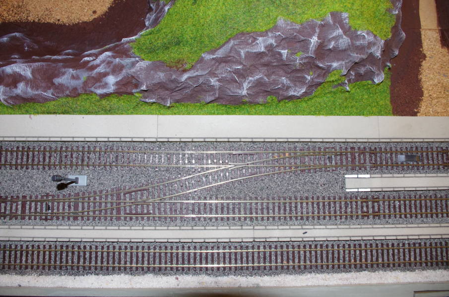

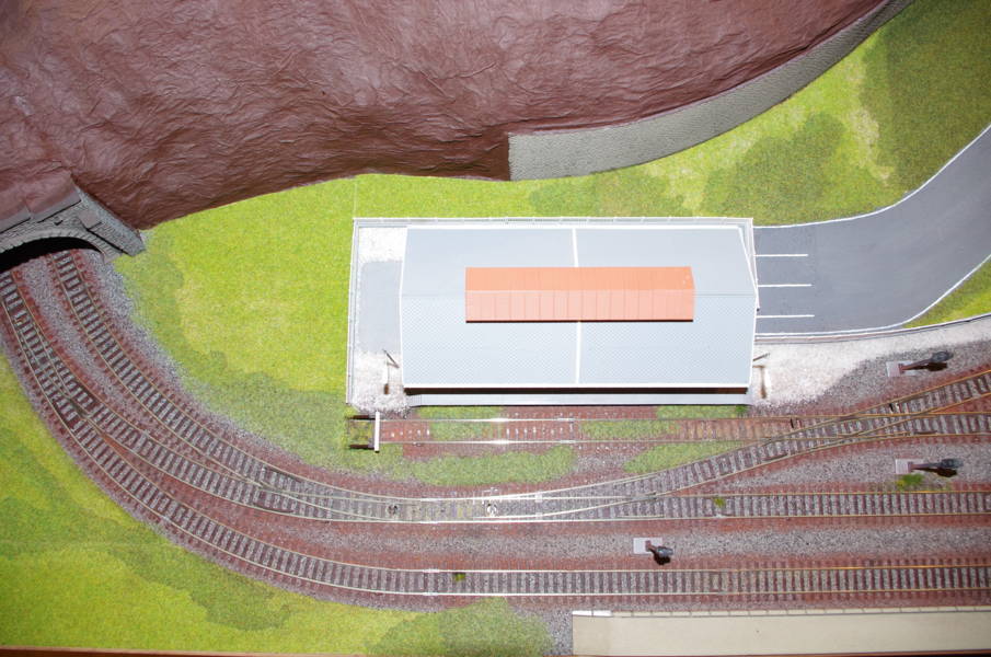

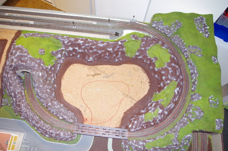

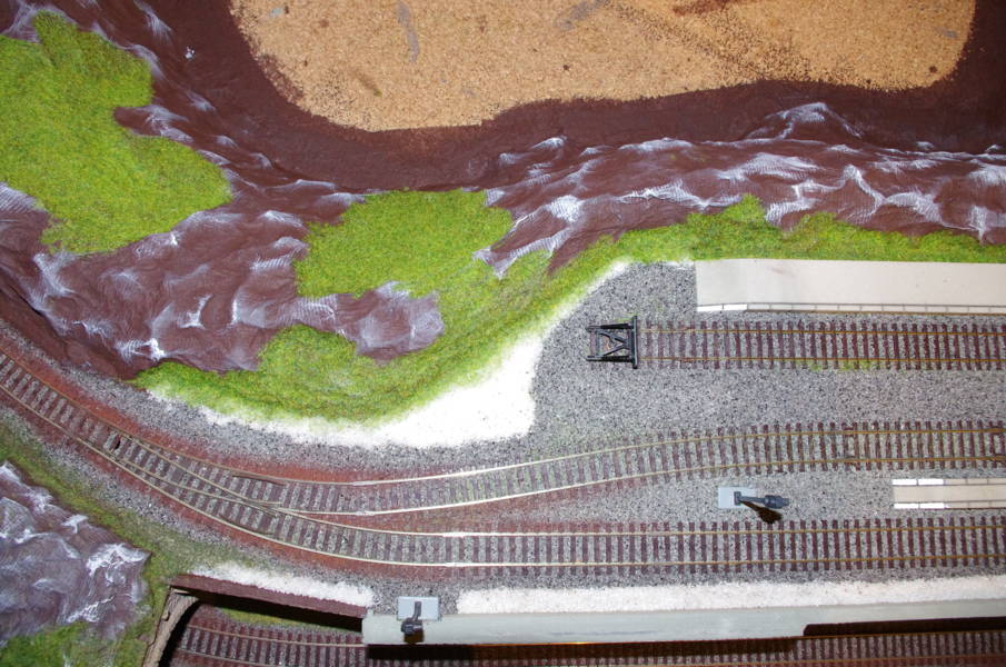

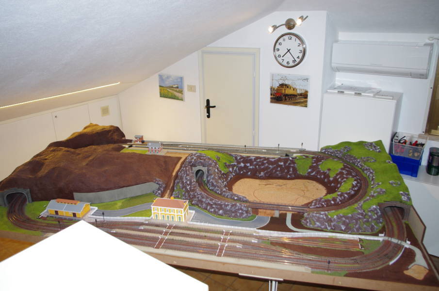

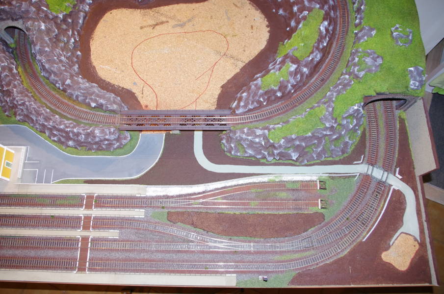

Ecco le foto del mio plastico, mi scuso per la qualità sono state fatte di fretta
Commento file: livello 1 parte sinistra
IMGP5412 (FILEminimizer).JPG [ 89.78 KiB | Osservato 1539 volte ]
Commento file: livello 1 parte centrale
IMGP5411 (FILEminimizer).JPG [ 111.87 KiB | Osservato 1539 volte ]
Commento file: livello 1 lato destra
IMGP5410 (FILEminimizer).JPG [ 109.27 KiB | Osservato 1539 volte ]
Commento file: livello 0 lato sinistro
IMGP5406 (FILEminimizer).JPG [ 90.29 KiB | Osservato 1539 volte ]
Commento file: livello 0 lato destro
IMGP5398 (FILEminimizer).JPG [ 97.37 KiB | Osservato 1539 volte ]
Commento file: lato destro
IMGP5400 (FILEminimizer).JPG [ 97.65 KiB | Osservato 1539 volte ]
Commento file: Foto di completa del plastico
IMGP5396 (FILEminimizer).JPG [ 60.9 KiB | Osservato 1539 volte ]

Gli scambi in curva, su raggi così stretti, qualche problema potrebbero farlo, però la 640 e' un'ottima macchina, le ruote grandi non sono un problema, le curve strette nemmeno, per il bissel invece se serve metti il ruotino, per un plasticista mi pare un compromesso accettabile.

Quello che spererei io è che i raggi stretti e gli scambi in curva siano comunque affrontabili ma a patto di una giusta velocità. mentre per quanto riguarda il ruotino non crea assolutamente problema la sostituzione con quello "fuori Scala".

MessaggioInviato: domenica 22 dicembre 2013, 15:07
Messaggi: 5078
Il problema è lo scambio della prima foto ...
Quando il mezzo (qualunque) proviene dalla curva è tutto appoggiato sui bordini esterni (e quindi sul punto del cerchione di maggior diametro).
Se l'ago dello scambio non è più che robusto e il suo bordo di rotolamento perfettamente a livello col resto della rotaia il salto del bordino è probabile (sopratutto in caso di bordino ridotto/realistico), tanto più vero tanto maggiore è la velocità (ma anche a velocità bassa il fenomeno suddetto può presentarsi).

Ok io fino adesso posso dire che tutto il mio parco macchine gran parte roco che è composto da loco-tender, locomotori a vapore con tender separato, loco a 2 a 3 a 4 ed a 6 assi, con annesse carrozze/carri anche con ganci corti ed a velocità sostenute non mi hanno mai dato problemi in quel tratto.
