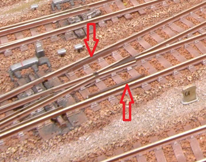

personalmente proverei ad alzare/stringere/allungare le controrotaie del deviatoio sì da guidare al meglio il bissel della 640 ma anche gli assi e i carrelli del materiale trainato. Uso streep di plasticard da 0,5x0,5 attentamente incollate alle controrotaie del cuore e se necessario delicatamente levigate. Son riuscito in questo modo a far instradare correttamente tutti i tipi di lok e tipologie di ruote.

Ciao Luca,
credo tu possa acquistare serenamente la 640 poichè vista la tua esperienza meccanica non avrai certo difficoltà, se mai ce ne fosse bisogno ma non credo, a calibrare il bissel.
Puoi giocare sulla molla di richiamo, appesantirlo leggermente, applicare una ulteriore molla o filo elastico sì da aumentare la pressione sul binario. Per esperienza personale succede che, indipendentemente da marca o modello, talvolta i bissel diano da fare!
Riguardo le eventuali modifiche alle controrotaie, indicate dalle frecce nella foto, sono estremamente efficaci in caso di instradamenti "difficili".
In pratica ponendo una strip sul fianco della controrotaia lato binario riduciamo le tolleranze nello scartamento ( non esagerare bastano 0,3-0,5 mm ).
Allo stesso modo possiamo alzare la controrotaia per evitarne lo scavallamento da parte di un asse legggermente sollevato.
Buon lavoro,
