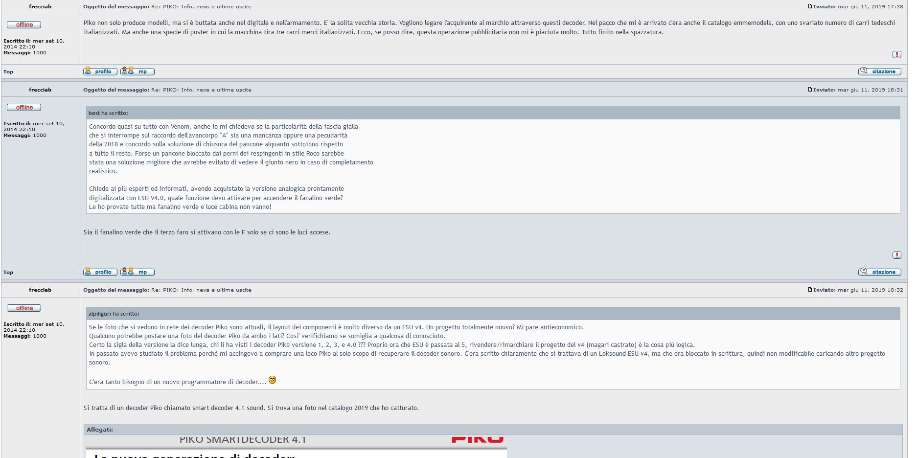

Cattura.JPG [ 215.36 KiB | Osservato 3737 volte ]
nooooooo kayrez e martingius perchè avete scritto ?
nooooooooooooooooooooooooooooooooo
avete interrotto quello che poteva essere un record assoluto...magari frecciab avrebbe continuato inserendo il quarto e magari anche il quinto messaggio di fila.
sarebbe stato bellissimo
peccato
