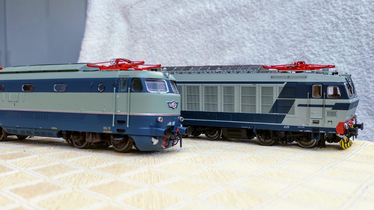

MessaggioInviato: sabato 8 agosto 2020, 13:43
Nome: Emilio Totaro
Messaggi: 3090
Ultima modifica di Emilio T. il venerdì 28 marzo 2025, 16:02, modificato 1 volta in totale.

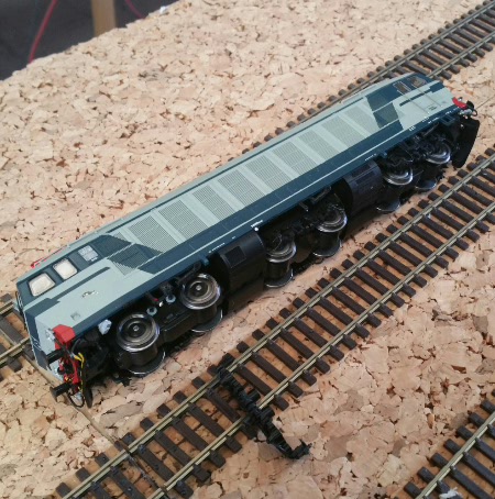

MessaggioInviato: sabato 8 agosto 2020, 14:10
Messaggi: 508
Il lupo perde il pelo, ma non il maledetto vizio!!!!!!!
Perdita fiancata del carrello , impuntamento è ribaltamento.
Adesso non cominciamo col dire che sono i soliti commenti negativi contro acme perché dal momento che l'ho acquistata significa che ho interesse; inoltre ho tanto altro materiale acme!!!!
Queste sono prove, che servono solamente a far capire al Sig.Buonopane che un controllo della qualità, è un rispetto dovuto verso noi modellisti, e soprattutto clienti. Sono state spese milioni di parole ma pare che.........
Lasciamo perdere l'aumento di prezzo che è meglio.
Inoltre rispondere alle mail cara acme non significa chiedere la luna, ma significa cercare un contatto per un'assistenza e per un sicuro interesse reciproco.
Grazie e saluti a tutti!!!

Messaggi: 508
Hai ragione Giovanni......nella confezione poi c'è una robusta molla da applicare presumo al carrello centrale, dato che ha dato problemi di svio nella prima sfornata di macchine. Beh.....neanche uno straccio di istruzioni sulla sua presenza e su come montarla. Fortuna che ce la sappiamo cavare da soli!!!!
Comunque è una bellissima macchina questo va detto, certo mi da fastidio metterci la mani, ma è bella

Emilio T. ha scritto:
Arrivate assieme a casa, verosimilmente coetanee, ogni commento è superfluo......
Ma si può??? :shock: incredibile.......
