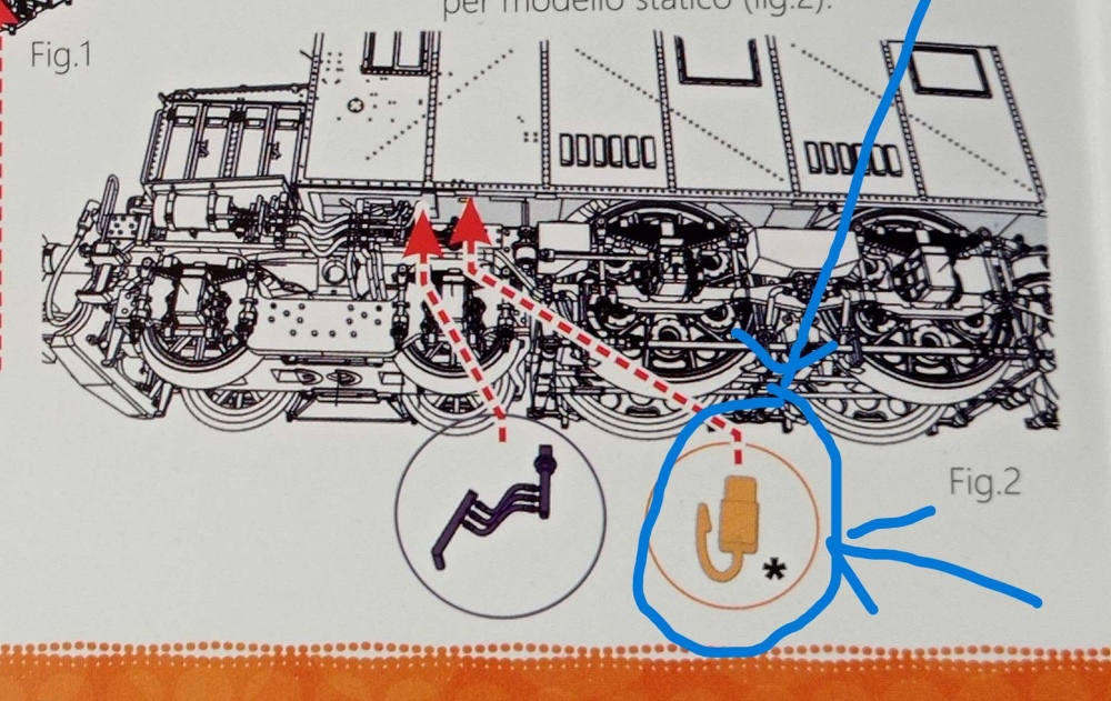

Buonasera a tutti,
ella scatola del modello che ho ricevuto non trovo tra i ideatagli aggiuntivi il particolare evidenziato in figura.
In effetti nelle istruzioni è specificato che i dettagli contrassegnati con l'asterisco * potrebbero mancare su alcuni modelli (ma ne è uscito uno solo che io sappia). Tuttavia nel mio esemplare questo e l'unico dettaglio mancante. Il mio è un caso isolato ? Specifico che la locomotiva da me acquistata è quella puramente analogica. Inoltre in tutta onestà non capisco quale componente reale riprodurrebbe questo dettaglio misterioso ...
Grazie a chi avrà il tempo la pazienza di rispondere ...
Carlo

Se ti può consolare quel particolare non c'è nemmeno nella mia (che dovrebbe essere, ora non ricordo, la 125esima e ancora intonsa).
Circa il tuo dubbio "ma ne è uscito uno solo che io sappia" ricorda che il bugiardino è presumibilmente comune a tutti i futuri modelli con avancorpi.
Se comunque non ti senti tranquillo scrivi all'assistenza ...

Grazie della risposta!
Rimane il dubbio di cosa rappresenti quel dettaglio misterioso ...

Dovrebbe trattarsi del manifold della lubrificazione del carrello portante e del supporto del collegamento del cavo del tachimetro sul secondo asse del carrello portante. Quest'ultimo probabilmente non serve su questo modello perchè la presa di forza esiste sul primo asse motore, che io sappia comandava i lubrificatori ed il tachimetro....
Ora vado a vedere se anche il mio ne è sprovvisto..... :roll:
Max

Nella mia sound c'è la riproduzione dei tubi non c'è quello da te evidenziato o meglio ho 2 pezzi che ci assomigliano e che non trovo invece nelle foto con le istruzioni di montaggio perciò presumo vadano al posto di quello che hai evidenziato.
Mario

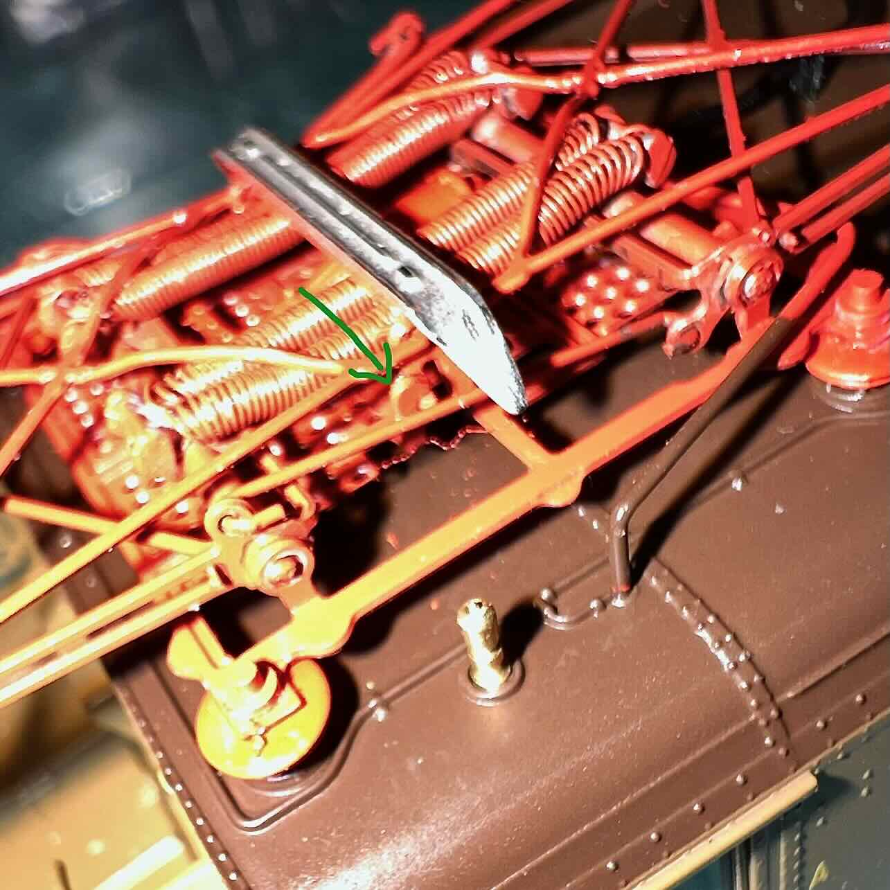

Theflyingtruckdriver ha scritto:
Buongiorno.
Ho ricevuto qualche giorno fa la mia, veramente bella e dettagliata.
Ho sbloccato i pantografi e ora non ho la minima idea di come ribloccarli in posizione abbassata.
Scusate la, forse, banalita' della domanda, ma non ho idea di come fare.
Qualcuno ha un suggerimento ?
Grazie Mille.
Riscontro lo stesso problema ... :?

Ho la loco sotto mano e nella mia basta abbassarli e rimango in posizione ma se si ha paura che scattino in su con il movimento basta tenere una punta dello strisciante con l'unghia e farla girare a dx e poi a sx una volta che lo si schiaccia in posizione. Se guardate bene ci sono 2 gancetti uno per parte bisogna agganciarlo li.

Ho evidenziato il pernetto che va ad incastrarsi nel gancetto. L'operazione non e' delle più' semplici. io ho abbassato il pantografo premendolo dalle estremità' (non dallo strisciante) fino a far arrivare in fondo lo strisciante e i relativi piccoli pernetti. Poi con un dito o spinto giu' lo strisciante fino a far si che il pernetto arrivasse a toccare la parte superiore del gancetto. A questo punto ho traslato lo strisciante premendo piano verso il basso in modo da far passare il pernetto dietro al gancio finche' non fosse al di sotto, e poi l'ho riportato avanti in modo che si incastrasse sotto il gancio. ho poi fatto una cosa simile dall'altra parte. Credo che il pantografo lato A rimarrà' abbassato in eterno a questo punto !
Commento file: Incastro pantografo abbassato
