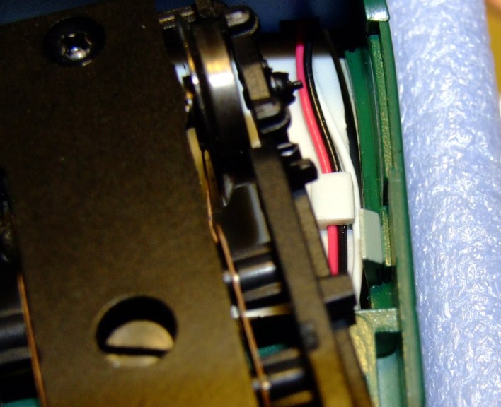

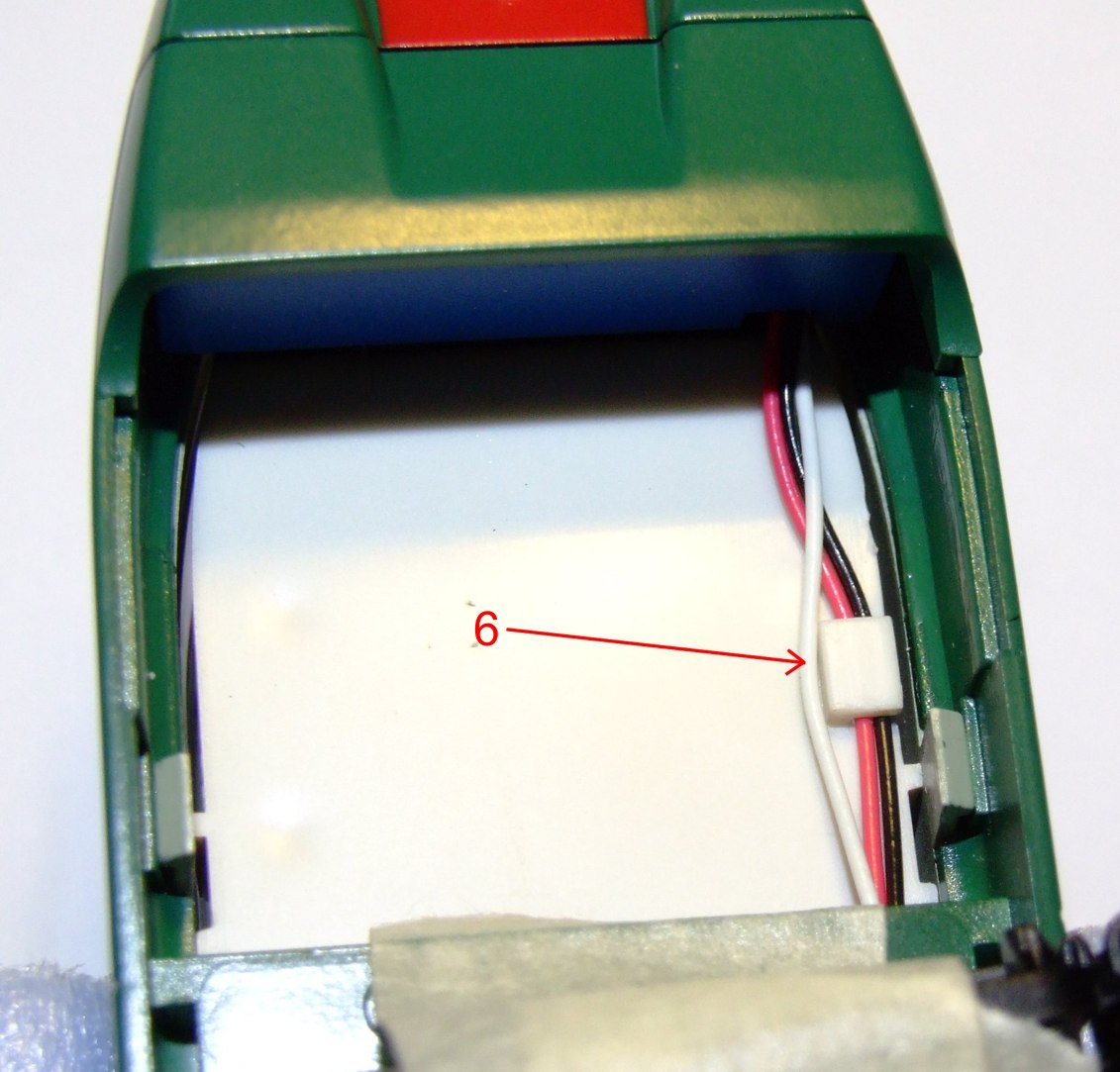

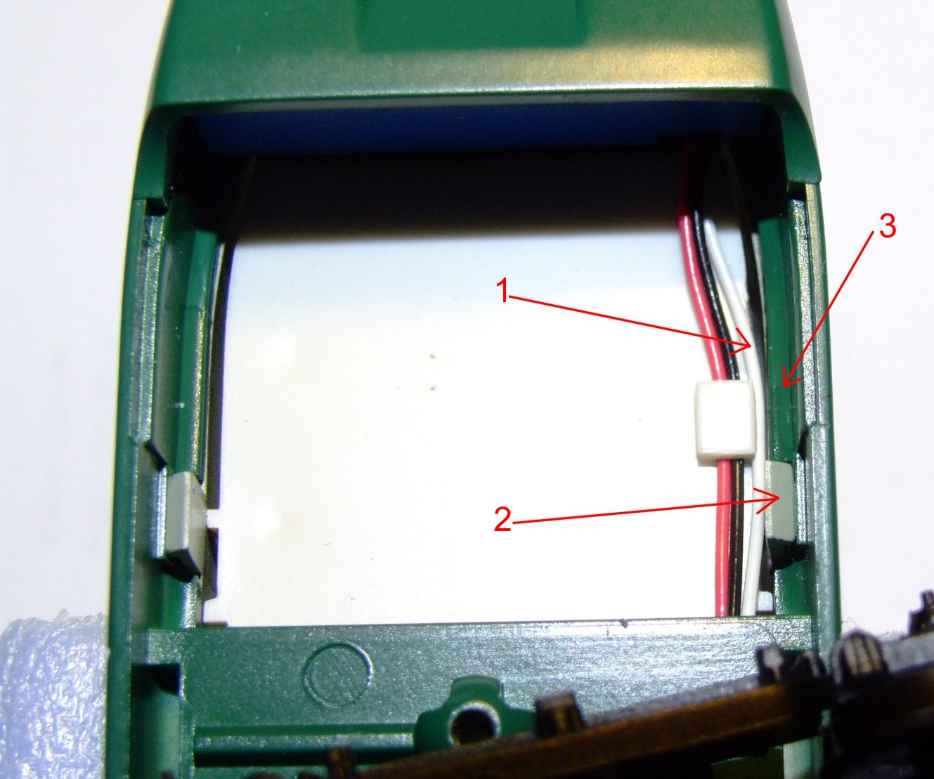

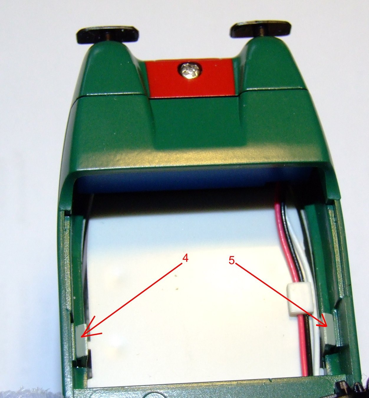

Un saluto a tutti gli amici del forum,
il tanto atteso modello è arrivato anche a me e finalmente ho potuto rendermi conto personalmente delle problematiche che alcuni di voi hanno già segnalato su queste pagine. La cosa più evidente che ho riscontrato è solo la fessura tra la carenatura e la “pancia” del belvedere in entrambe le unità di testa mentre non ritengo, almeno per il momento, segnalare altri errori macroscopici coma ad esempio quello del profilo del belvedere che non ho rilevato. A tal proposito vorrei riproporre (perché non più disponibili sul forum) le due foto affiancate del treno vero e del modello viste circa dalla stessa prospettiva. Per quanto riguarda la fessura ho notato subito che sono affette dallo stesso problema solo le carenature lato sinistro (ossia lato destro guardando il modello frontalmente) di entrambi gli elementi di testa e tutte le foto che avete messo in rete indicano che il problema persiste solo dal solito lato. Dopo aver riguardato con attenzione il mio modello, penso di aver trovato la causa di tale inconveniente.
Capovolgendo l’elemento di testa indicato da ACME con la lettera “A” (foto nr.1 )si nota subito che tra il dente che dovrebbe fissarsi sul risalto interno della carenatura ed il telaio c’è un fascio di tre cavetti bloccati tramite un ulteriore risalto ricavato direttamente sul fondo del telaio. Nella seconda fotografia (con carrello anteriore smontato) si nota benissimo che il cavetto nr.1 di colore bianco tende a contrastare la parete interna della carenatura e quindi a spingere fuori il risalto sul quale il dente ha poca presa. Nella terza foto è abbastanza evidente che nel punto 5 la presa è migliore rispetto al punto 4. Nella quarta ed ultima foto si vede che ho svincolato il cavetto bianco (con la punta di un piccolo cacciavite); la situazione è migliorata ma non di molto. Presumo che con il tempo la deformazione che tendeva ad allargare la carenatura possa rientrare definitivamente. Nell’elemento terminale opposto la fessura è quasi del tutto scomparsa. A questo punto chiedo a chi se la sente, di fare questa piccola operazione e far conoscere i risultati ottenuti.

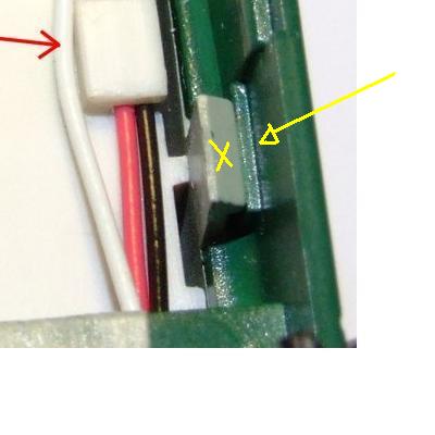

Ciao GR746 , il dentino con la x gialla deve andare sul gradino verde.
Il filo bianco a mio parere non da fastidio .
Io ho risolto facendo pressione con le dita tra tetto e parafango.. piano però con delicatezza
allego foto

Ciao Mario e ciao Silver.
Le due teorie potrebbero essere valide ed entrambi tentabili con cautela senza rischiare molto.Anzi quella di spostare il filo bianco senza nemmeno smontare il carrello.
Pero due domande/precisazioni:al telefono l'amico Mario riferisce che cmq una delle due parti rimane piu'alta anche dopo lo spostamento del filo:se notate nella foto le due"spine/dentini"indicati con il numero 2 sono simmetriche nell'agganciamento,sia quella di destra che di sinistra.Quindi qualcosa non quadra.Si adduce ad una probabile deformazione della plastica dovuta al tempo in quella posizione(mi sembra strano,pero'....)
Poi:ma tu Silver quando dici che con una leggera pressione si riesce a far incastrare come si deve le spine (4 e 5 nella terza foto) intendi che questa debba proprio andare sopra alla parte in rilievo davanti al dentino stesso?
saluti Armando

Ciao Armando,
esatto il dentino deve andare sopra il gradino verde per intenderci,
Altrimenti qual'è lo scopo della forma del dentino?
E' fatto per agganciare le estremità laterali.
Saluti ..piovosi... azz che tempo!!

Grazie della spiegazione utilita' dentino/estremita'laterali :mrgreen: :wink: .....
E'colpa mia poiche'non mi sono spiegato a dovere.Negli esemplari mio e di Mario "lui",sto molare,va'in posizione ma poi ritorna come prima.E'per questo che si pensava che fosse il filo a spessorare...
Armando

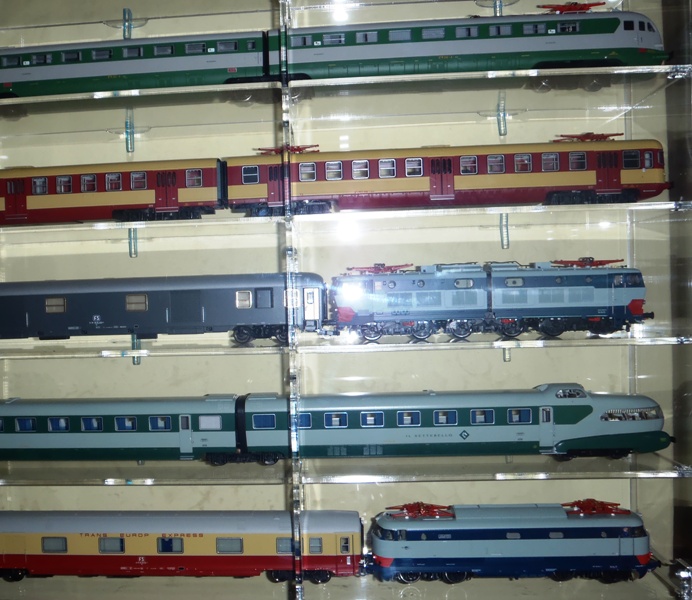

Comunque a me questo treno piace molto .. l'ho messo tra una parte dei miei preferiti :wink: .

Non voglio inquinare il topic ma,vedendo la foto postata,non posso non pensare a come,a distanza di anni, il design di Giuseppe Pagano rimanga,secondo me,insuperato,anche dallo stesso settebello.

Vado un attimino OT, scusate ma....
amico la tua vetrina sembra molto bella. :mrgreen:
Non si può avere qualche foto in più e qualche informazione tecnica? :oops:
Sempre che tu non ne abbia già parlato altrove: nel caso indirizzami nella discussione giusta
Perdonami se poi già ti ho chiesto qualche cosa e me ne sono dimenticato :cry: ormai la memoria mi fa sempre più brutti scherzi.
Magari mi rispondi in privato se quì si va troppo fuori tema.
