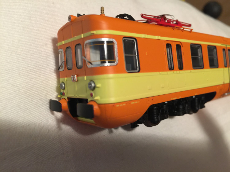

Separata e ricollocata la cassa,non è proprio perfetto ma è accettabile.
Si ma adesso la testata com'e' ?
Se hai spostato in avanti la parte superiore della cassa, si sara' formato un gradino sulla testata ( che prinma era sulla testata dietro).
Saresti cosi' gentile da postare una foto della testata dopo lo spostamento?
Mi serve per capire se farlo anch'io. Nel senso di decidere se e' meglio la porta disallineata o la testata con gradino.
Grazie mille
Orazio
After the ordeal...

Bene, quindi era solo un problema di assemblaggio, qualcuno ne aveva fatto una tragedia.
Alla fine quindi, a livello estetico, il vero pasticcio è la curvatura degli angoli del frontale non conforme al vero.
Per correggere tale difetto ci vorrebbe un accurato intervento di limatura e riverniciatura parziale (mi pare che un bravissimo modellista di questo forum abbia già realizzato in passato un intervento simile). Ma il costo del modello non invoglia certo a tentativi del genere...

Ciao, ho le prime due uscite, fanta e xmpr, avevano lo stesso difetto. Ti assicuro che non c'è bisogno di smontare la cassa per allineare la porta, devi cercare di tenere ferma la base sotto e muovere in senso orizzontale dx o sx la cassa, le intermedie, la motorizzata e folle solo da un lato. Non aver paura se ci vuole un po' di forza, non si rompe niente, ho risolto così il problema del disallineamento delle porte anche quelle dei miei amici. I frontali, rimangono un po' con la fessura, vedi i respingenti, lì non ci puoi fare niente, rimane così.
