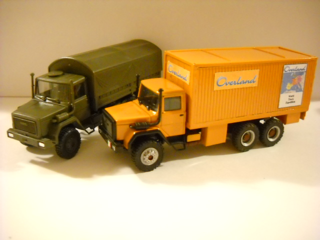

non è ancora finito.....
Commento file: modello di partenza e modificato

bello bello bello, sono sempre stato innamorato dei 330 musoni di overland! :) occhio alle ruota anteriori, il cerchio è un pò diverso
Ciao Sandro Tv.
Non sarà finito ma promette molto bene !!!
Mi piace molto la verniciatura. E' venuta bella laccata !!
Aerografo o bomboletta ? Colori alla nitro o smalti acrilici.
Le decals sono autocostruite oppure hai preso il set della Max Models.
Complimenti !
Ciao, Marco

Concordo con Marco: ottimo lavoro! :)

:wink: Bello bello mi piace si può sapere il colore che hai usato ne avrei in mente di farne uno anche io così vado sul sicuro :lol: :lol: :wink:

grazie a tutti per i complimenti.
considerando che faccio il carrozziere da tanti anni non ho problemi per la verniciatura, ho usato colori all'acqua con un aerografo professionale, ma si possono avere dei risultati soddisfacenti anche con le bombolette.
per il colore è ral 2000 in base opaca, una volta asciutto una passata leggera di trasparente lucido bicomponente.
le scritte le ho trovate su un sito/forum di overland, era un disegno del camion 330 da ritagliare e incollare, un modellino di carta per intenderci, fatto da Zapotek, una volta stampato ho tagliato le scritte e incollate con la vinavil
devo ancora completare la fanaleria posteriore e piccoli particolari. :wink:
saluti Sandro
p.s. per charlie, ci sono vari particolari diversi dall'originale oltre le ruote, sono del parere che bisogna divertirsi nel fare i modellini e non divertare pazzi cercando di fare tutto uguale al fratello maggiore.
non sono uno sfegatato che cerca la perfezione.
questo non è una critica nei tuoi confronti :)
risaluti Sandro
risaluti Sandro
parole sante sandro! anche io spesso mi arrendo nel voler riprodurre particolari assurdi! Però è sempre una sfida avvicinarsi quanto più possibile alla realtà: il mio era un consiglio come i tanti che ci diamo tra modellisti pensando non ti fossi accorto del particolare delle ruote! :)

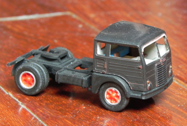

682.JPG [ 132.06 KiB | Osservato 3978 volte ]
ravviviamo la conversazione con questo lavoro che sto facendo.
..... e che si presenta moooolto interessante !! :wink:
Ciao baroni, una domandina.
Quelle ruote che provenienza hanno ?
Ciao, Marco
MessaggioInviato: mercoledì 29 dicembre 2010, 14:53
Nome: Fabrizio Baroni
Messaggi: 721
sono le uniche trilex che herpa ha attualmente in catalogo, hanno le gomme più grandi di quelle promotex, ma per quel 682 che è in scala un pò maggiorata sono giuste, con le promotex invece ha un aspetto un pò caricaturale.
MessaggioInviato: mercoledì 29 dicembre 2010, 17:04
Messaggi: 2001
Ciao Baroni, potresti descrivere gli interventi che hai fatto sul 682T Rivarossi?Si intuiscono, ma meglio il "passo dopo passo", sai é perché ne ho alcuni che......ci siamo capiti, no!? 8)
MessaggioInviato: mercoledì 29 dicembre 2010, 17:24
Messaggi: 721
interni: ricostruiti ad occhio a forza di pezzetti di plastica.
cabina: asportazione di quel brutto ricasco del tetto sul parabrezza e ricostruzione della cornice con cartoncino incollato a cianoacrilica. aggiunta delle frecce frontali (da non fare per ambientazioni della prima ora).
telaio: sostituzione della vecchia ralla con una herpa e aggiunta dei paraschizzi di latta d'ottone.
sarebbe bello fare anche le versioni autotelaio a 2 e 3 assi con relativi rimorchi e così siamo apposto.
