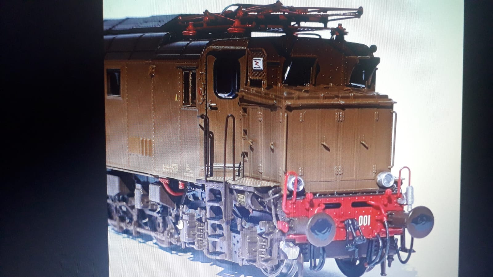

Per chi fosse interessato da domani disponibile la e428.001 dep. Foggia, con i finestrini tipici delle unità prototipo 001-008.
E428 001 Aimx bis.jpg [ 150.67 KiB | Osservato 1756 volte ]
E428 001bis.jpg [ 152.88 KiB | Osservato 1756 volte ]
E428 001.jpg [ 147.16 KiB | Osservato 1756 volte ]
