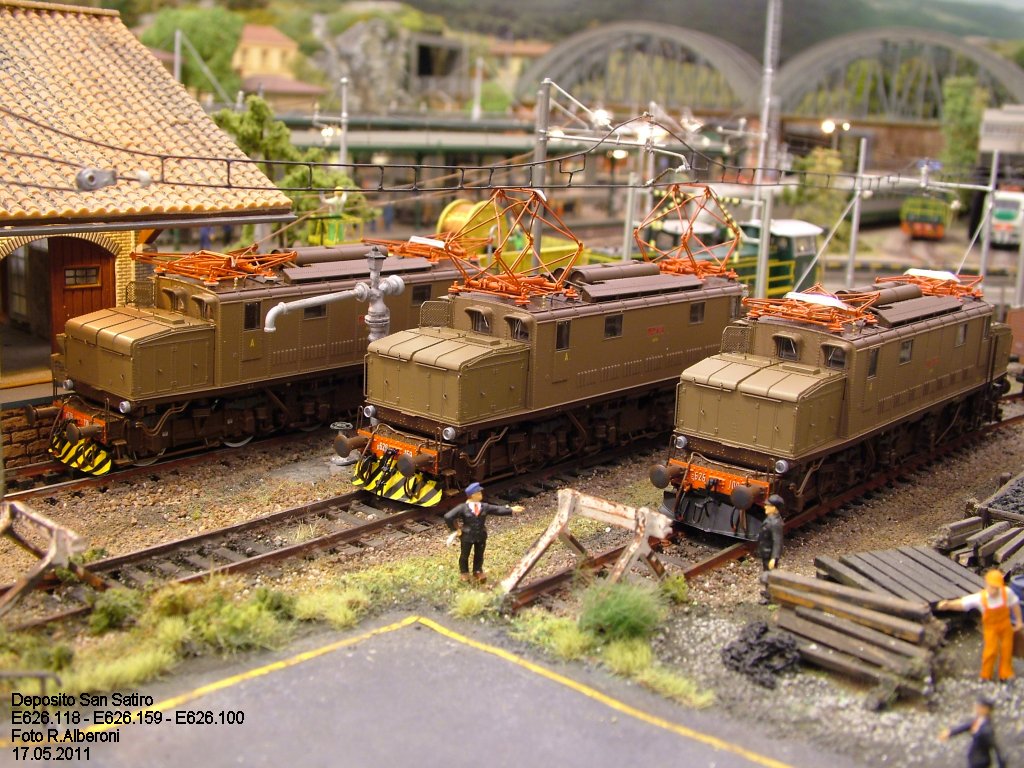

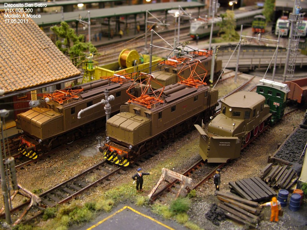

Qualche foto delle E626 arrivate in deposito a San Satiro mentre fanno compagnia al VNX806.200 dell'amico Andrea Mosca.
Le note relative alle mie E626 sono che in sostanza confermano la difficoltà di captazione corrente in curve strette. Le uniche che generano questo problema sono quelle della linea a trazione termica sulla quale non dovranno certo essere utilizzate ...... seguirò comunque il consiglio di Graziano.
La E626.159 non ha il problema della "marcia invertita" mentre la 100 e la 118 si.
Ho notato anch'io un leggero "rientrare" dei lati degli avancorpi che non sono perfettamente a filo del corpo centrale della macchina (in modo particolare sulla 100) - Sicuramente cosa risolvibile anche se era meglio non fosse presente.
Subito sostituiti i ganci realistici sui panconi frontali. Inguardabili su un modello di tale pregio.
La marcia e di tutti e tre i modelli silenziosa e fluida, nessunissimo problema di svii su cuori od aghi di scambi. Luci calde. L'aspetto cromatico è ottimo ad occhio nudo (impercettibile la differenza cromatica tra cassa ed avancorpi). In foto digitale si nota leggermente solo sulla 159.
La figura che fanno è decisamente bella.
PS : causa pochissimo tempo a disposizione non ho potuta effettuare prove di trazione in elicoidale e sapere quanto siano in grado di "tirare" - Prossimamente ...... :wink:
E626BM+VNX.jpg [ 202.25 KiB | Osservato 5389 volte ]
E626BM.jpg [ 208.93 KiB | Osservato 5389 volte ]
E626+VNX806.jpg [ 219.62 KiB | Osservato 5389 volte ]
