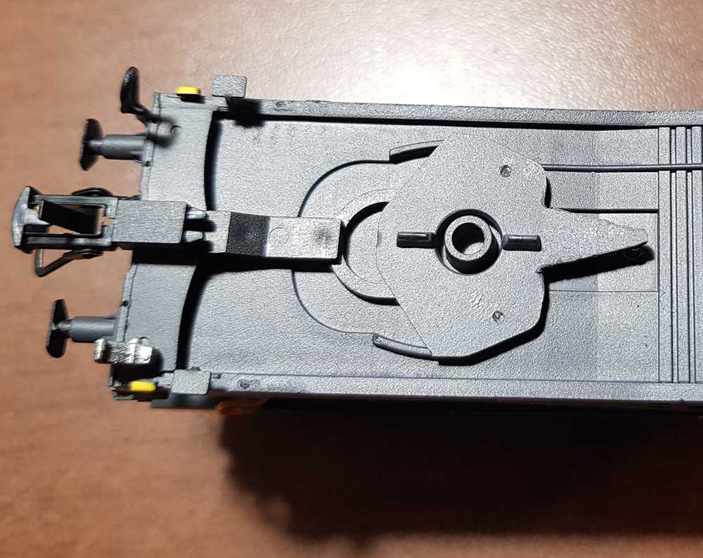

Io posseggo i primi DDm usciti e circolano benissimo, addirittura con un piccola modifica al sottocassa circolano anche su R1 (vedi foto).
Su questi nuovi DDm ho notato la mancanza della linea bianca sui ponti, così come la prima uscita.

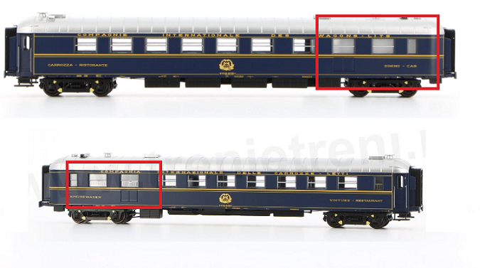

Ho notato come ci sia differenza nei finestrini della stessa carrozza ristorante CIWL Breda.
Nel set ACME cod. AC55193 del treno azzurro è proposta con tutti i finestrini trasparenti.
Nell'ultima uscita singola cod. 50999, i finestrini lato cucina sono da un lato opachi e dall'altro con le griglie.
Qualcuno conosce il reale motivo ti tale differenza?

Le WR Breda erano una diversa dall'altra
