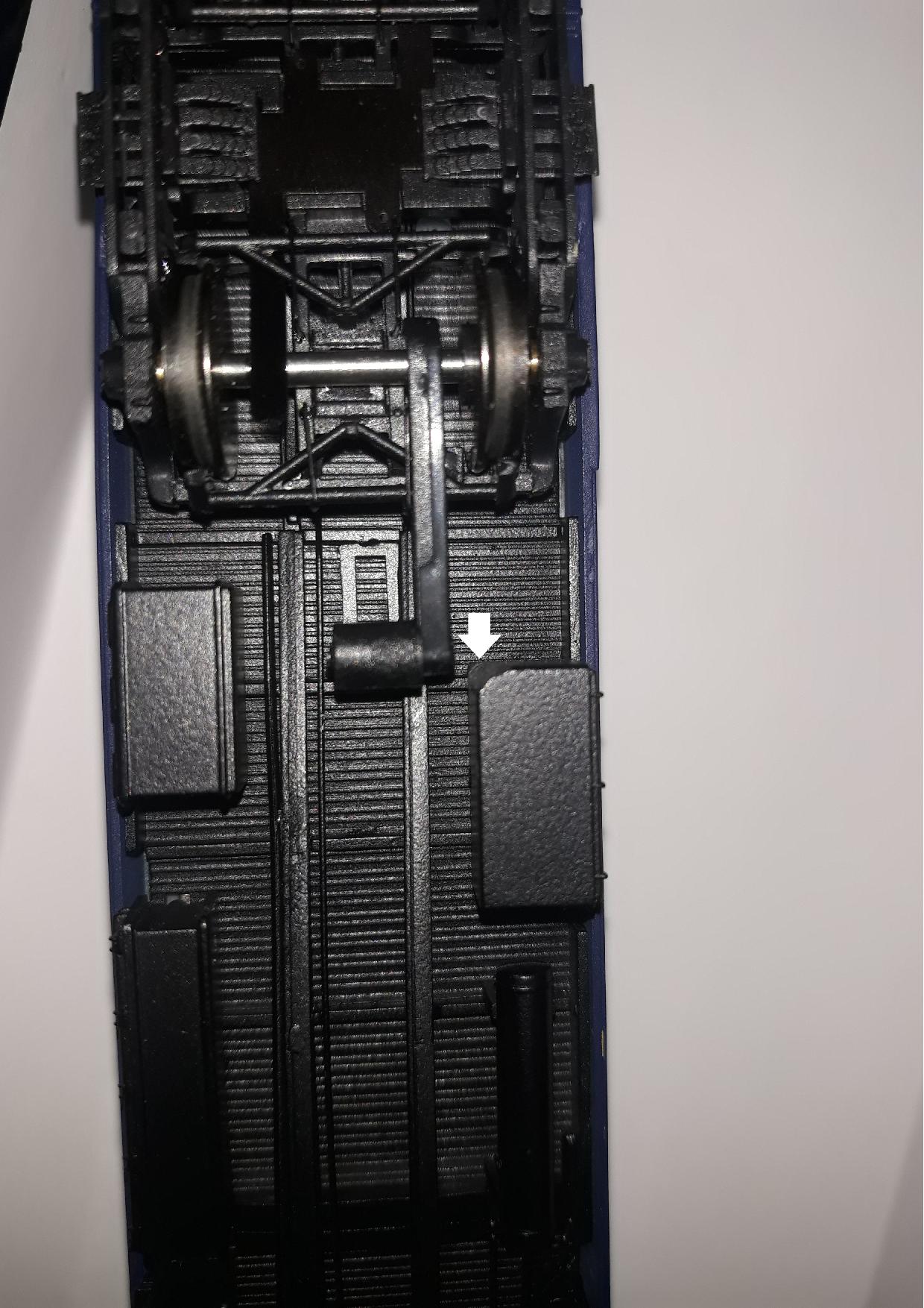

Metto in comune la mia esperienza in merito alla carrozza ristorante Breda.
Prima, però, desidero fare due piccole premesse.
1) non sono un fan di ACME né di qualsiasi altra marca. Quando in un modello c'è un errore occorre riconoscerlo, a partire dal produttore stesso.
2) la ristorante Breda di ACME, come già evidenziato da molti, ha un difetto notevole perché la rotazione di uno dei carrelli nelle curve, neanche troppo strette, risulta ostacolata da un particolare che collide con un elemento del sottocassa. Il disappunto dei clienti (tra cui il mio) è quindi, a mio parere, assolutamente giustificato.
Premesso questo, devo dire che la carrozza mi allettava molto perché era presente in molti treni internazionali dell'epoca da me prediletta, la IVa.
Dopo aver fatto delle prove dinamiche in negozio (deludenti) avevo sospeso l'acquisto.

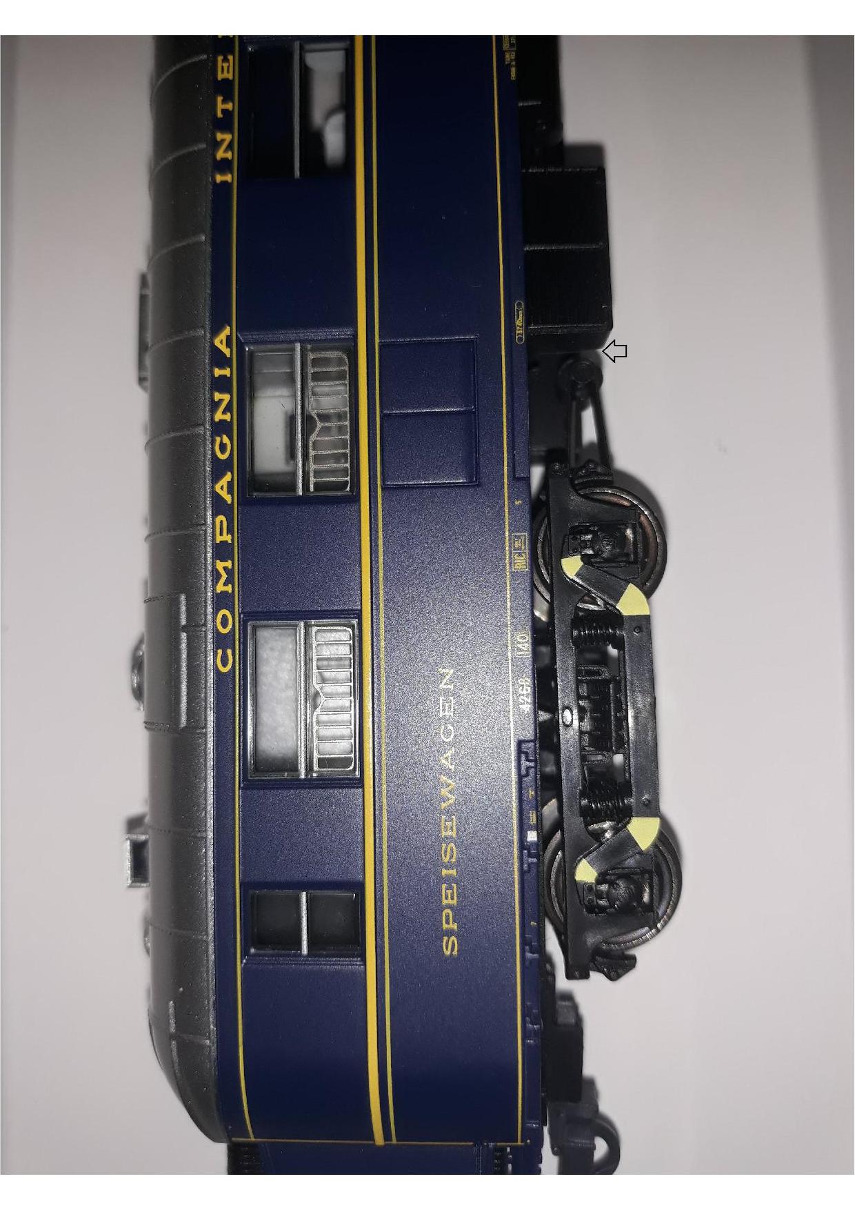

Stasera, però, tornando in negozio ho notato che il carrello in rotazione urta solo lo spigolo dell'elemento del sottocassa.
Allora ho deciso di comprarla e a casa ho arrotondato lo spigolo di pochi decimi di millimetro con una lima diamantata piatta.
Ora la carrozza non deraglia più sulle curve (ho le R5 Roco ma mi sembra che probabilmente non avrebbe difficoltà neanche su raggi più stretti).
L'intervento è facile e veloce e il risultato è invisibile quando la carrozza è sul binario e, a mio parere, sostanzialmente impercettibile capovolgendola per osservare il sottocassa (nell'osservare le foto tenete conto del forte ingrandimento).

Sei sicuro che quel particolare vada montato in quella posizione?
Immaginandomi il carrello al vero non riesco a pensare a cosa possa servire quel particolare montato in quel modo.
MessaggioInviato: domenica 11 aprile 2021, 7:58
Messaggi: 5083
Innanzi tutto è montato di fabbrica...
... poi dovrebbe rappresentare la dinamo (o l'alternatore... non so) collegata tramite cinghia all'asse.
Nella realtà, la dinamo è ovviamente fissa e i movimenti del carrello (minimi rispetto a quelli in scala) vengono assorbiti dall'elasticità della cinghia .... nel modello il problema è che il progettista ha optato per farla solidale col carrello senza tenere conto degli ingombri dovuti alle altre apparecchiature sotto cassa.

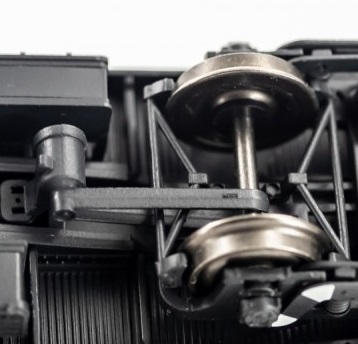

Soluzione alternativa a quella di Pierluigi è fare come nelle LS Models:
breda.jpg [ 35.45 KiB | Osservato 2552 volte ]
ovvero separare la cinghia dal carrello, rendere la dinamo solidale col fondo cassa infine curare i franchi tra le parti affinchè la rotazione del carrello sia libera e la cosa il meno visibile possibile (del resto si vedrebbe solo in vetrina con gli occhi all'altezza dei carrelli).

Personalmente ritengo che la soluzione adottata da LS per la dinamo sia la più convincente, a prescindere dalle WR Breda.

Parere, lamentele e decisione assolutamente rispettabili, come avevo premesso.
Una precisazione: in effetti la soluzione adottata da LS Models è più elegante e realistica, oltre che assai più funzionale, rispetto a quella adottata da Acme.
Anch'io, come Zampa di Lepre, avevo pensato inizialmente di staccare la dinamo dal carrello e renderla solidale alla cassa.
Purtroppo, una volta separato il carrello dalla cassa ho verificato che, almeno nel mio modello, l'alternatore è tenacemente attaccato con colla al carrello stesso. Ho quindi deciso, dopo alcuni tentativi, di intraprendere la via descritta nel mio precedente post per non stressare troppo la plastica, evitando il rischio di rotture e cedimenti su particolari non facilmente sostituibili.
Per quanto riguarda il dubbio riguardante l'ostacolo alla rotazione che sarebbe frapposto dalla cassa presente dall'altro lato occorre considerare che l'alternatore non è fissato al centro del carrello ma è spostato verso la cassa a cui ho leggermente limato lo spigolo. Per tale motivo la rotazione dall'altro lato non è ostacolata su curve con raggio R5 e, ritengo, anche molto inferiori.
