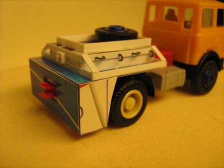

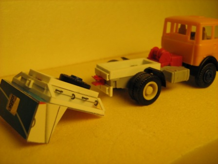

Ciao ragazzi.
Come accennato questa mattina, ho completato una parte dei lavori sul trattore zavorrato per trasporti carri ferroviari su strada. Il prototipo a cui mi sono ispirato è un Iveco - Sivi 190-36 di cui avevo trovato delle foto sul web.
Il telaio è un vecchio Wiking al quale è stata unita la cabina Fiat Lima con la parte bassa del telaio. Ruote Herpa.
La zavorra è tutta autocostruita con profili Evergreen e tessere telefoniche la cui plastica la reputo ottima per questo tipo di lavorazioni. Come colla è perfetta quella Faller. Mi sono cercato di avvicinarmi il più possibile al prototipo reale riducendo al minimo i compromessi tipici di questa scala. Ganci e anelli sono stati realizzati con filo metallico. L'argano elettrico e il piccolo cassone adiacente provengono dall'assortimento Preiser.
Manca da realizzare la staffa con luci da poggiare sopra i respingenti del carro in fase di trasporto. Quando siamo in situzione di "riposo" queste staffe segnaletiche vengono agganciate lateralemente sulla zavorra come da foto.
Per il cavo d'acciaio userò un filo trovato negli articoli per decupage : è formato da tre fili metallici uniti e rivestiti in plastica trasparente. Viene usato per fare collanine. Una volta sciolta la plastica con un accendino i tre fili rimangono uniti e si ottiene il tipico cavo d'acciaio intrecciato !! :D :D

Marco anche tu ti cimenti nel trasporto carri ferroviari, sta venendo molto bene! Io ho già dato, avevo postato le foto tempo fa (pag.32), anche se ora ho aggiunto qualche particolare. Anche io mi ero ispirato alle foto di quel 190. Le ruote non le metti trilex?
MessaggioInviato: lunedì 31 gennaio 2011, 9:24
Messaggi: 1828
Ciao charlie12.
Non penso di mettere i trilex. Anche se il camion della foto è differente (190) penso di lasciare le ruote Herpa come ha fatto Ser Luke sul suo trattore stradale, sempre presente in questo topic.
Anche il rimorchio oltre alla verniciatura e a qualche dettaglio non subirà sostanziali modifiche. Le ruotine con molta probabilità rimaranno le "brutte" Lima di serie.
Una volta che il rimorchio viaggia a pieno carico il tutto rimane sotto il vagone trasportato.
Come al solito, lavorando "a vista", modifiche e varianti sempre possibili.
Un saluto, Marco
