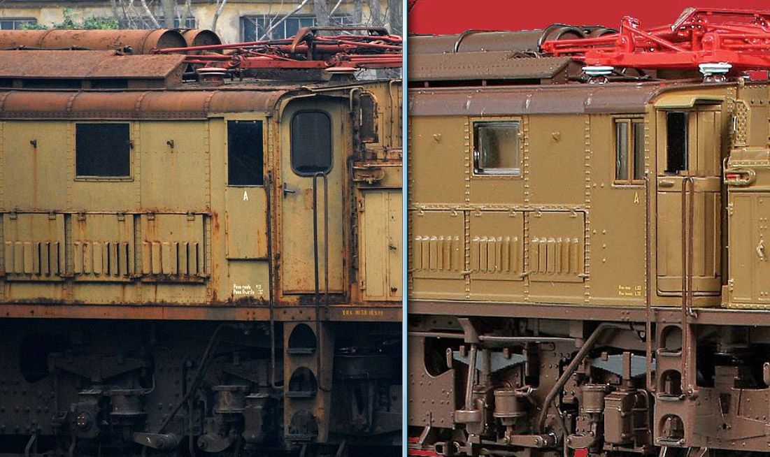

Sembrano un po' schiacciati gli sfogatoi sul tetto (come del resto già avveniva sui modelli di E626 visti in passato);
può darsi che si riesca a sollevarli leggermente e tenerli in posizione con un po' di vinavil.
Sui pantografi 32 FS l'assetto non mi pare male; stona molto, invece, l'attacco alto della barra di collegamento che sporge parecchio, e lo spessore eccessivo della base. Non sono certo questi i tanto attesi pantografi 32 definitivi, che i modellisti aspettano da anni per equipaggiare anche E326 ed E428.

La questione degli sfogatoi sulle E626 è un po' complicata: variavano quasi da macchina a macchina :D
Circa i pantografi... non so se nelle prossime versioni faranno qualche miglioramento...

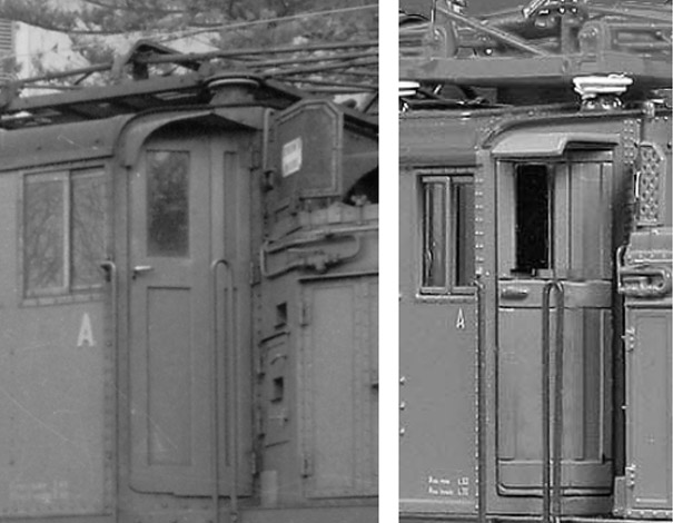

Stranamente la forma della tettoia della porta di accesso in cabina non coincide con quella visibile nelle foto d'epoca al vero (compresa l'unità 139).
D'altra parte dovrebbe essere facilmente modificabile, ammesso che si possa sfilare (tipo quella del modello Roco).
Qualche dubbio anche sulle vistose fessure orizzontali presenti sulla porta d'origine (in legno al vero).

Confermo le perplessità sui pantografi. Sono evidenti i gancetti che tengono fermi i pantografi in posizione chiusa.
Anche la tettoia delle porte è diversa nel profilo da quelle Level e diverse dal vero.

vedendo il tettuccio sopra la porta,
credo che il macchinista ci possa battere la testa.
forse nel modellino è stato applicato in posizione contraria

Io mi domando solo una cosa.......ma se al vero la locomotiva aveva le porte di legno senza quei "solchi", perché quando viene fatto il disegno al computer ci vengono fatti???? Ma ci vuole tanto a non disegnarli? È così difficile vedere che al vero non c'erano? Anche la presa del tachigrafo non ha neanche l'accenno dei giunti cardanici; particolari che sui Level e Big ci sono. Non parliamo poi degli scalini di salita che hanno delle asole orribili (la foto parla chiaro)!!!!
Detto questo, il modello è bello e fa un figurone.
