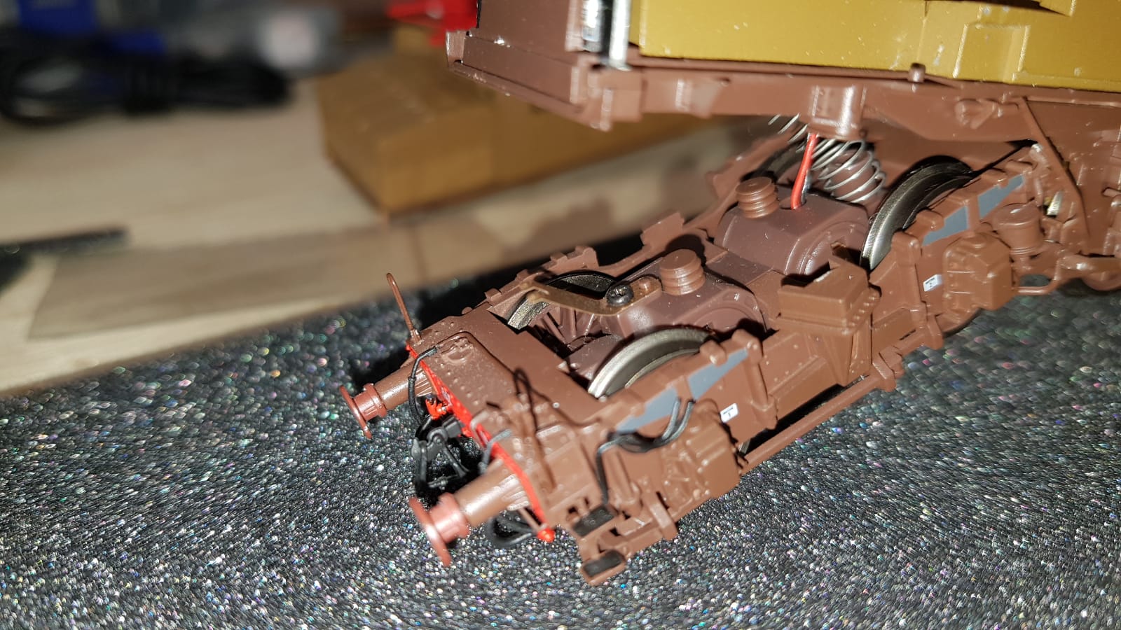

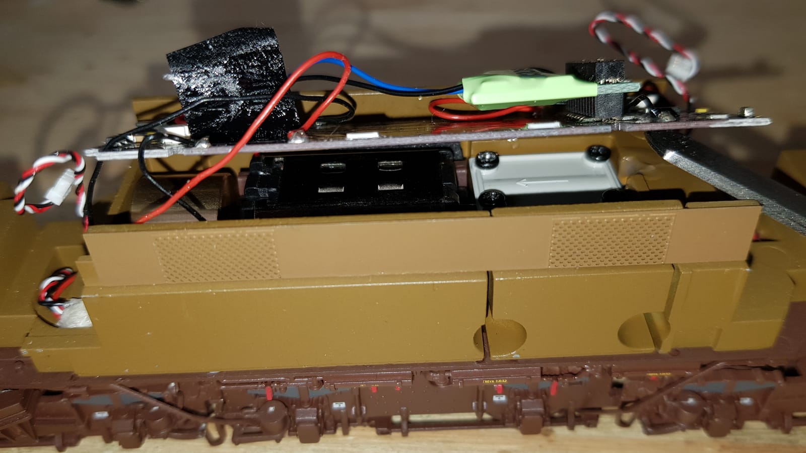

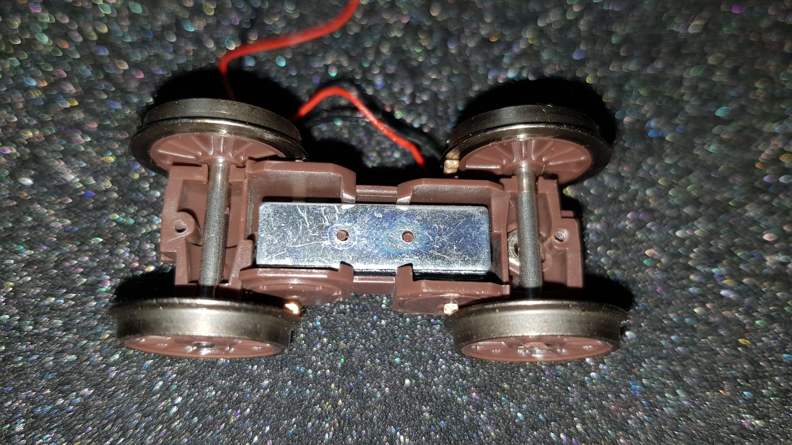

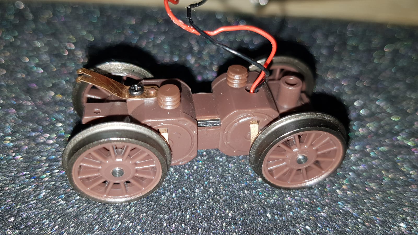

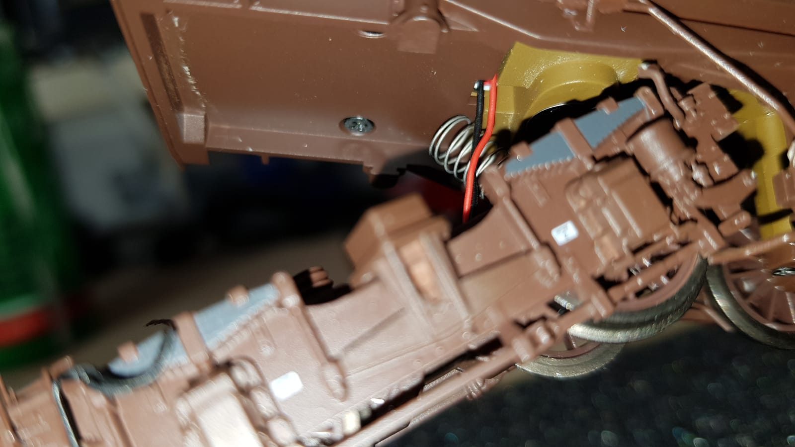

Se puó essere utile vi allego alcune foto della locomotiva smontata, da cui si evince che il principio di trasmissione del moto e l'impostazione meccanica generale é identica a quella Roco, con una soluzione peggiorativa riguardo alla pressione dei carrelli folli sulle rotaie: nel Roco il meccanismo a molla é un perno stondato che poggia sul sottocassa con attrito quasi nullo, nell'ACME é una lamella che spostandosi con il carrello "gratta" la superficie del sottocassa verniciata.
Inoltre, al fine di evitare il serpeggiamento giá noto nei Roco, l'unica soluzione adottata é stata quella di tenere piú larghe le ruote (e di conseguenza i bordini) sugli assi, sia motori che folli, con il risultato di avere una certa rigiditá di movimento, un cigolio da sfregamento sulle pareti interne dei telai (motore e carrelli) e lo svio su alcuni tipi di scambio (inglese Profi, quello testato da me).
Le lamelle prendicorrente poi, sono forgiate in modo che l'estremitá vada a contatto col bordino interno, provocando ulteriore sfregamento e cigolio, mentre dovrebbero essere tangenti su una loro sezione intermedia al fine di diminuire l'attrito. Tutte modifiche che proveró appena avró un po' di tempo. Soggiungo che la plastica, tutta, dal telaio alla cassa, é di tipo poroso e bianca in origine, fatto questo che garantisce ottimo aggrappaggio del colore ma che ciononostante porta, dopo un certo maneggiamento delle parti in castano soprattutto, alla comparsa di micro punti bianchi in corrispondenza dei rilievi appuntiti delle forme.
Dei respingenti e della tettoietta avete giá detto. Per il resto, a livello estetico, mi piace molto e nonostante la miriade di particolari aggiuntivi riportati sembra alquanto resistente, se non robusta. In ultimo, con decoder momtato funzionamento perfetto. Con tappo analogico, ben 6 switch di controllo delle luci panconi e cabina.
Vi aggiorneró in caso di modifiche efficaci.

Grazie mille per queste immagini, finalmente qualcuno è riuscito nell'impresa di aprirla!
L'unica cosa che aggiungo è sulla forza di traino e sul richiamo dei carrelli: devo dire che la molla di richiamo il suo lo fa e anche molto bene, considerando che l'ho provata sul mio tracciato con curve abbastanza strette e con dislivelli, ha trainato senza nessun problema dieci carri Lima misti, presto porterà carichi più pesanti...

Dove gratta la lamella sulla cassa incollerei una strisciolina di ottone sottole in maniera da avere netallo su metallo e con una punta di grasso lubrifico...la soluzione cosi come è è un po raffazzonata senza contare che la lamella usando il modello potrebbe scavarsi una sede e scorrerr peggio...
Poi speriamo che le plastiche siano di buona qualita perche nei carrelli gli assi scorrono nella plastica senza boccole e se la plastica si consuma...
