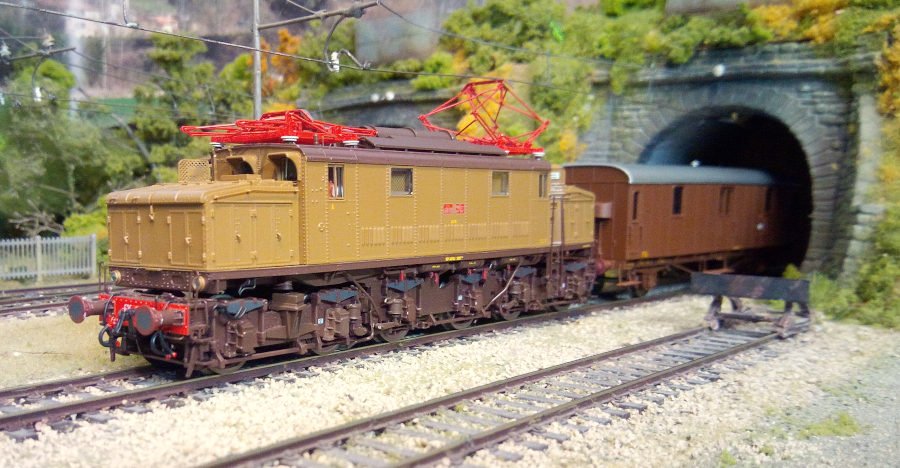

Quoto quasi integralmente quanto affermato da BadPilot.
se esteticamente, a parte ciò che non è stato correttamente riprodotto, ha una buona presenza ed un'inusuale solidità, tanto che può essere maneggiata senza troppi patemi, sicuramente non brilla sul lato dinamico, specie se si hanno già in deposito Roco e Level.
Funzionamento (la mia) silenzioso, ma ruvido in analogico, quasi fosse sprovvista di volani, captazione non eccellente, specie in curva, anche se devo ammettere che sul plastico ho, nella parte nascosta, curve fatte coi flessibili che scendono di poco sotto i fatidici 45cm di raggio. La fluidità di marcia migliora decisamente in DCC.
A tal proposito ho notato una certa asimmetricità, ovvero le curve a destra sono digerite (parlando di captazione) molto meglio delle curve a sinistra.
Paradossalmente, un minimo di convoglio agganciato (coi corti Roco) rende il carrello posteriore meno ballerino, quindi più captatore.
Lo scartamento probabilmente un tantino "gonfiato" non aiuta sotto questo punto di vista, rendendo il carro più rigido durante l'iscrizione in curva.
Impianto elettrico ben fatto e luci cabina credibili, non tipo solarium, mentre sono un tantino vivaci i fanali.
Pantografi dal funzionamento affidabile a contatto con la catenaria, se non fosse per lo strisciante in scala, ergo strettino, che esige una catenaria ben posata, pena la fuoriuscita dalla fune nei tratti dove ho "poligonato" dopo abbondanti libagioni.
@Giovanni Fiorillo
Si è aperta facilmente come spiegato, evidentemente sulla tua c'è qualche goccia di colla fuori posto, presumo

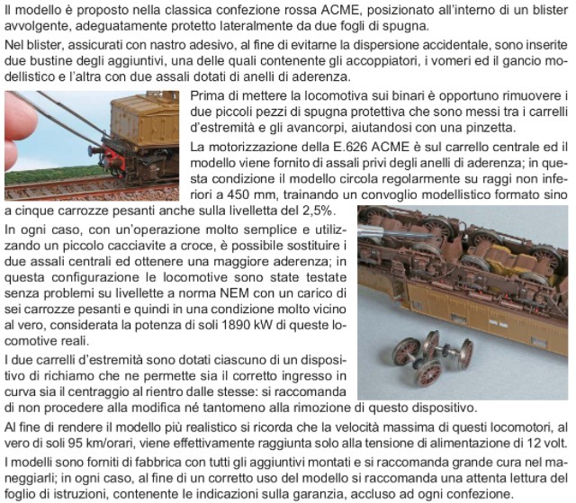

Certo che guardando le foto postate ,quella soluzione del carrello portante è un po infelice.
Posteriormente ce la grossa molla che lo spinge verso i binari; l altra lamella non penso abbia modo di esistere; e poi visto dove striscia a lungo andare solcherebbe la plastica andando a inficiare sulla normale rotazione del carrello. Sarebbe stato meglio mettere una sottile lamella di metallo dove lo strisciamemto sarebbe stato ottimale.
Bisognerebbe provare a toglierla e vedere come si comporta.

Infelici, sono certi commenti che consigliano male.
Se il produttore, raccomanda di non modificare o rimuovere quel dispositivo, per quale ragione bisognerebbe fare il contrario?
E soprattutto sulla base di quali riscontri e conoscenze tangibili sul campo?

La verità sta un po' nel mezzo, ovvero, per quanto sia sacrosanto quantomeno rispettare un progettista qualsiasi, del tipo: "se ce l'hanno messa quella linguetta a qualcosa servirà, quindi perché toglierla ?"
È anche vero che quella linguetta non è assolutamente il dispositivo anti derapata, ma semmai solo un blando anticabraggio, utile per la captazione.
Come ha detto prima di me badpilot, l'unica trovata anriderapata è lo scartamento più abbondante del Roco, degli assi centrali, ma non solo.
A tal proposito ho fatto un minivideo esplicativ
https://youtu.be/xzw5KxEQjA8
Resta il fatto che, dopo opportuni interventi, non invasivi, diventa una loco godibile e piacevole anche nella fase di manutenzione. Diciamo che va "accordata" per il tipo di impianto che abbiamo in casa, dato che le soluzioni proposte sono la classica coperta un po' corta (se ti copri la faccia, prendi freddo ai piedi...)

Ho provato ad abbassare la molla e ti posso confermare che peggiora di molto la presa di corrente, poiché credo garantisca la giusta pressione degli assi portanti di estremitá sulle rotaie e quindi il contatto. Come accennava anche Skatuba nel suo test con carri agganciati, il traino di materiale contribuisce ulteriormente - presumo - a questa aderenza degli assi di estremitá al binario.
Dove gratta la lamella sulla cassa incollerei una strisciolina di ottone sottole in maniera da avere netallo su metallo e con una punta di grasso lubrifico
Concordo e appena avró il tempo produrró il pezzo in lamierino alluminico molto sottile da incollare con sottile strato di vinilico (che prediligo per rendere reversibili le modifiche). Come accennava Claudio, il pezzo deve essere estremamente sottile al fine di evitare che la molla, abbassandosi, avanzi verso il bordo pancone in rilievo. Credo di aver giá individuato il materiale, proveniente dal rivestimento di un vecchio hard disk da 2,5"

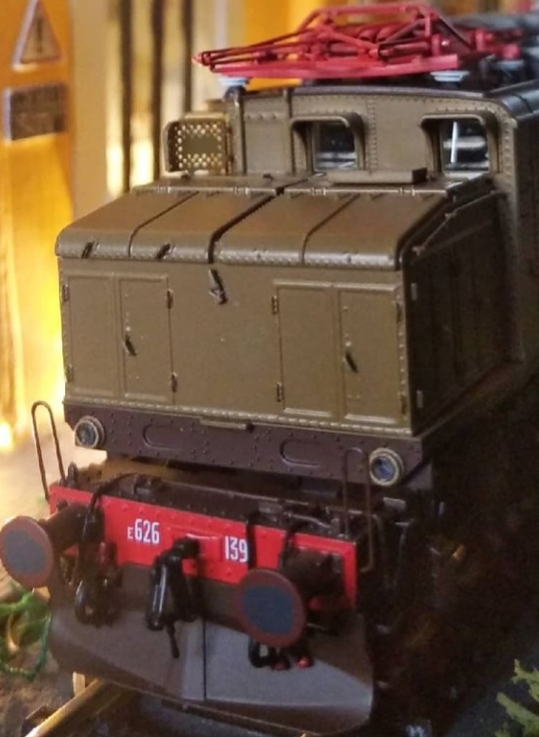

Certo che con il vomere la nostra E626 guadagna parecchio...

Anche con le ghiere un pochino più sporgenti, avrebbe guadagnato parecchio .
