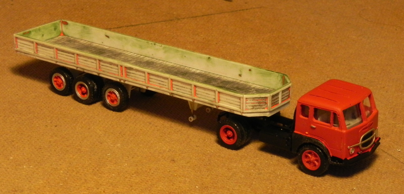

fiat682.jpg [ 192.12 KiB | Osservato 4659 volte ]
anche questo aspetta di essere finito, ma ora non so come mai ma non ho voglia.
il trattore è G&G rail e a quanto vedo è pieno di migliorie da fare, in pratica è da rifare... comunque è una buona base.
avanti con i suggerimenti!

Per prima cosa abbasserei i fanali, eliminando quelli stampati, poi ricostruirei il serbatoio della "nafta" (mai a chiamarlo del gasolio, se vi sente un vecchio camionista sono guai) e sul lato sinistro una nuova cassa delle batterie, la cassetta degli attrezzi e i fanalini sui parafanghi, se ce la fai anche le catene da neve agganciate sul telaio, visto il periodo :lol:
Quello della G&G rail é un T4, a parte le nervature sul tetto che sono del T2, mentre quelle retrocabina sono giuste, mi sembra che i T4 avessero la ruota di scorta già sotto alle batterie, mentre i precedenti dietro la cabina.

Prova di assemblamento del 682 promosso a 690T1 :lol: , i fanali devono essere ritoccati, il perno del semi deve essere abbassato, manca ancora la gomma di scorta, i fanalini, i tubi dell'aria, i tergi ed altre cosette, che altro suggerite?

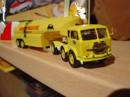

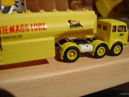

Qulcuno ha mai pensato di clonare quelle belle e tipiche cisterne Rivarossi ?
Saluti, Marco
ma la ralla è in posizione come sarà da definitiva? in realtà dovrebbe essere spostata più indietro, ma forse l'hai messa lì perchè è troppo avanzato il perno del semirimorchio.
MessaggioInviato: giovedì 3 febbraio 2011, 21:54
Messaggi: 2001
[/quote]ma la ralla è in posizione come sarà da definitiva? in realtà dovrebbe essere spostata più indietro, ma forse l'hai messa lì perchè è troppo avanzato il perno del semirimorchio.[/quote]
La ralla é posticcia, la posizione corretta é quella del perno della balestra che deve trovarsi a metà ralla, il semirimorchio oltre che ha il perno alto, lo ha spostato troppo in avanti.
Ora le cose sono due: o adatto la ralla al perno del semirimorchio ottendo 2 errori (ralla e perno in avanti) però manterrei originale il semirimorchio, oppure porto a misura sia il perno sia la ralla ma il semi sarebbe non più originale, però se qualcuno lo clonasse in resina le cose cambierebbero :mrgreen:

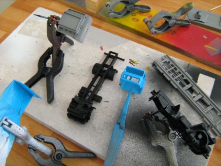

Finalmente oggi mi sono potuto mettere al lavoro e portare avanti la costruzione del Sivi.
Già che c'ero ho iniziato la costruzione di un 619 pianale.
In mattinata ho assemblato i pezzi, lavorati sabato, e oggi verniciature.
Con questa temperatura e umidità la bomboletta diventa ingestibile.
Ho lavorato a mani leggere, dandone una in più, pause di 30 minuti tra una mano e l'altra e infine satinante.
Posto una foto scattata oggi pomeriggio in piena lavorazione.
A più tardi.
Ciao, Marco
Commento file: sivi grigio e 619 turchese
zavorrato7.JPG [ 67.15 KiB | Osservato 4187 volte ]
