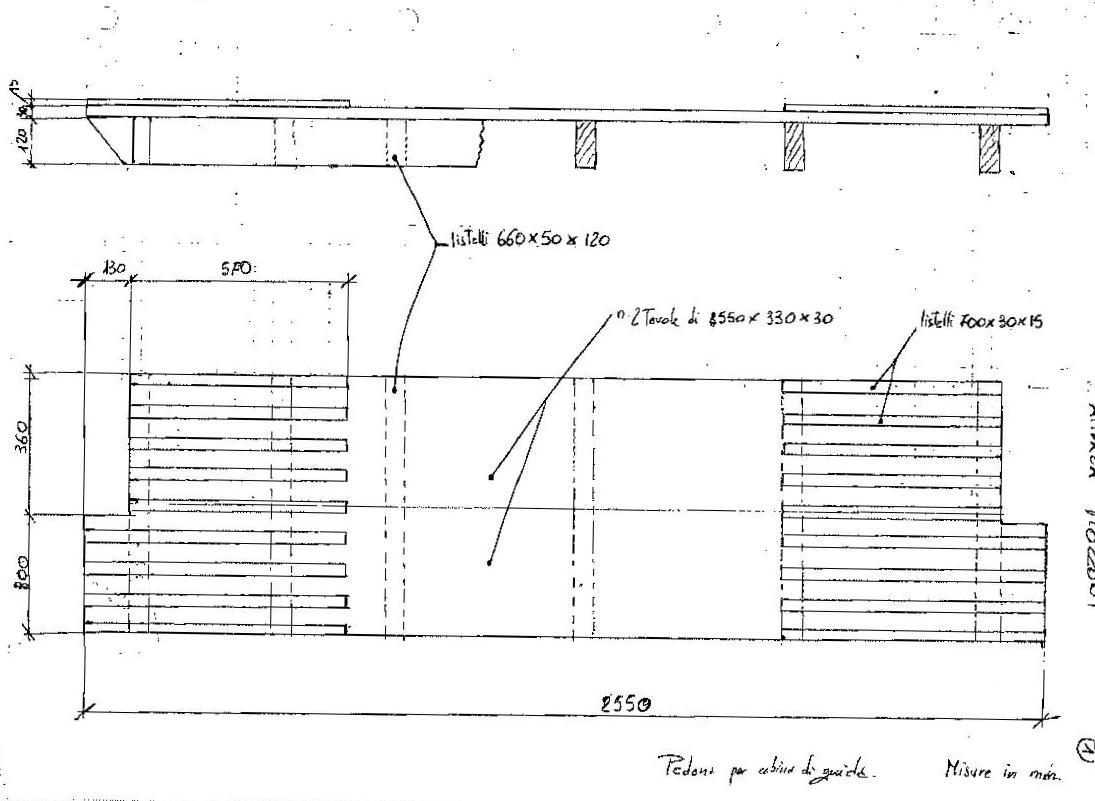

Chiedo una cortesia: volendo completare un po' la cabina, è corretto riprodurre anche in questa macchina il pavimento in tavole di legno, come nelle 640, 625 e 623? Non riesco a trovare foto in merito...

Si tutte le macchine FS avevano la pedana in legno per il personale di macchina. Le dimensioni erano le medesime per qualunque tipo di locomotiva.
Carlo Pezzini
Ecco qui in basso il disegno.

Quindi solo due tavoloni da 33 cm di larghezza e listelli ai lati "antiscivolamento".

Le pedane delle macchine a vapore erano simili…, ma non uguali...
Non avendo trovato disegni FS ufficiali, lo schizzo della pedana che ha postato Carlo Pezzini (sulla destra si legge il mio nome) era stato fatto per dare le misure al falegname (di Treviso) che l’ha realizzata per la 640.121….
Lo stesso falegname, per inciso, aveva realizzato, sempre su schizzi quotati, tutti i gradini, le casse attrezzi del tender, la cassa vicino al comando dei rubinetti di spurgo, le "perline" del cielo della cabina, le assi frontali del tender (per trattenere il carbone) ed i rialzi laterali per il tender stesso… ...tutto in rovere...
I rialzi laterali però non furono mai montati perché "prelevati" prima... ...da un ignoto ferroviere comunista... (che si sarà costruito a costo zero una libreria popolare per casa sua...)

Comunque sia, a tua memoria, lo schema che hai fatto riprende la tipologia di pedane che erano usate? Voglio solo capire se grosso modo il tipo era questo, vale a dire un paio di tavoloni da oltre 30 cm di larghezza e non, come pensavo nella mia ignoranza, tavole tipo "perline" da 10-15 cm. Ed inoltre listelli antiscivolamento ai lati, come Os.kar ha abbozzato sulla 640.

Sì Michele, lo schizzo riprende esattamente la tipologia di massima delle pedane usate sulle varie macchine, solo le misure sono adattate alla 640.121, ma...
...penso che all'epoca fossero costruite dalle falegnamerie dei vari depositi, quindi con metodi costruttivi diversi (per esempio, per quella dello schizzo, si sarebbero potute usare anche tre tavole da una ventina di centimetri..., oppure i listelli antiscivolo realizzati con sezione e con passo diverso) e con mille piccole varianti per adattarsi ad ogni singola macchina, ma la "sostanza", o meglio la "funzione", doveva restare invariata.
Quindi vai tranquillo..., grosso modo il tipo è quello da schizzo...
Pensi bene caro Cedro...assieme ai "scagni" , alle volte dei 626 più vecchi ed altre amenità, come mi diceva un vecchio addetto ai lavori del dep. di TS Centrale....comunque rifare le pedane per le cabine delle vaporiere era un lavoro abbastanza frequente...

Hai ragione Andrea io mi sono basato sulle pedane delle 740 che sono via via arrivate a La Spezia e che si presentavano simili tra di loro, seppur con alcuni particolari differenti. Ogni gruppo aveva la sua adatta al tipo di cabina. Per esempio ho relaizzato la pedana della 740 244 (la sua era praticamente distrutta) realizzando il piano di calpestio con tavolame di 20 mm di spessore e a differenza dell'originale non ho messo la lamiera di metallo in corrispondenza della boccaporta del forno, per altro utile quando si tolgono le scorie incandecenti dal forno che accidentalmente potrbbero cadervi sopra. Poi ogni macchina ha la sua particolarità, ovvero alcune tubazioni (es. tubi del vapore agli iniettori o al riscandamento) hanno un andamento differente da macchina a macchina, per cui le nicchie per il loro passaggio variano di posizione.
