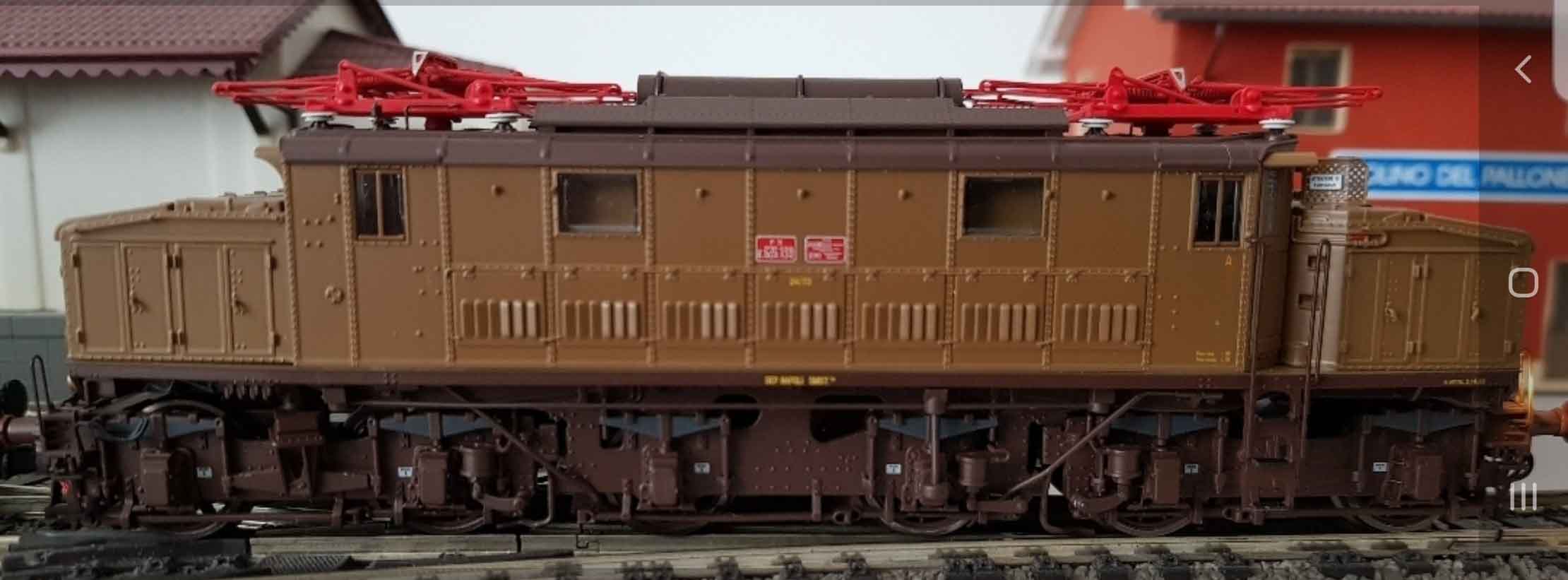

ma boccole e balestre dei carrelli sono più in basso rispetto alle boccole e balestre del telaio centrale? dalle foto mi sembra così... o sbaglio?

In effetti così sembra. Come se ci fossero i carrelli di estremità calati più in basso rispetto a quello centrale.

Per la mia direi di no. Allego foto fatta ora. E soggiungo che, forse anche grazie ad alcune modifiche fatte, gira tranquilla anche su raggio 36 senza alcuna amputazione. Le modifiche determinanti in merito ritengo siano state:
. diminuzione dello scartamento degli assi portanti;
. leggero allentamento di una vite di tenuta carrello (1/2 giro di vite indietro);
Poi forse ha contribuito anche l'inserimento piastrine alluminio sottocassa in corrispondenza dello scorrimento molle carrelli.
Se puó servire o interessare ad altri.
Buona serata a tutti
