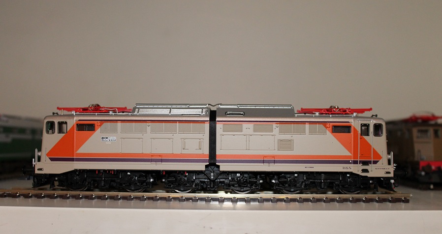

Controlla le basi dei pantografi. Su alcuni modelli sono schiacciate.

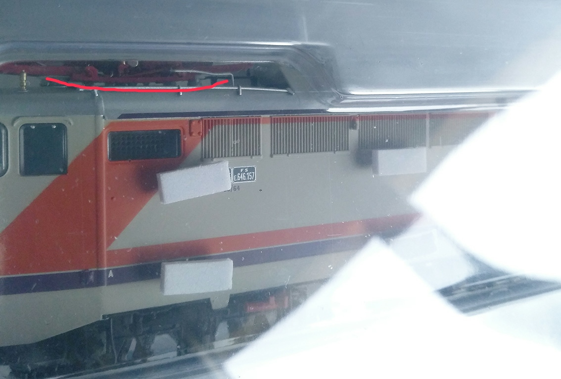

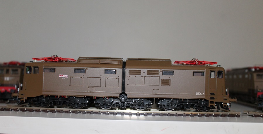

Montati i vomeri e il decoder ESU standard 21 MTC. Se per caso decidete di montarli state attenti alle tuberie anteriori che potrebbero schiacciarsi durante la chiusura della semi cassa 1. Distanziatele aiutandovi con uno stecchino prima di chiudere. Interessante il paragone fra la HL E 645 e la HR E 646 navetta.
