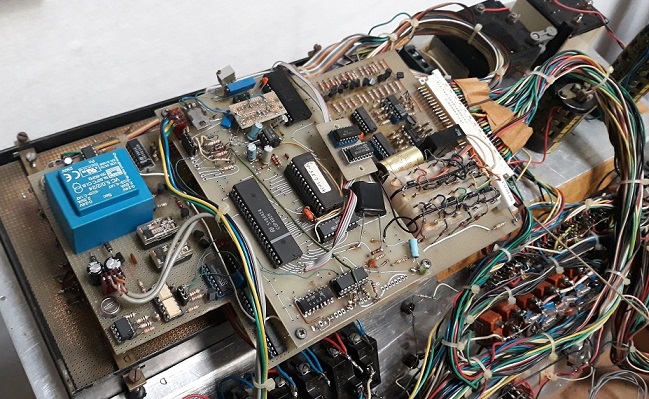

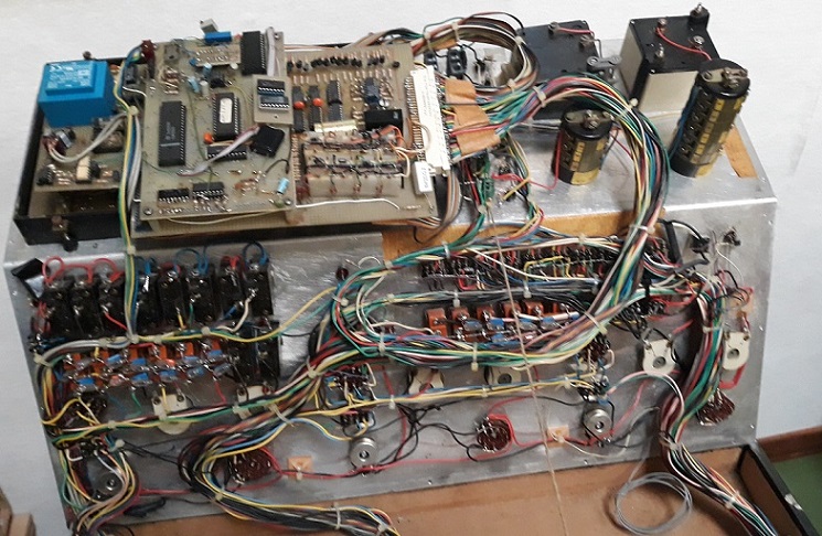

Si può fare un' astronave ?
Certo, eccone un' altra :
Cablaggio interruttori di comando scambi, sganciatori e comandi dei regolatori di velocità.
20190803_163051 al 23perCento.jpg [ 199.1 KiB | Osservato 3327 volte ]
Vecchio processore dell' ACEI, 4 bits, 2kB di memoria.

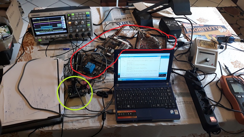

Però il difficile non è costruirla, ma trovare e sistemare eventuali difetti e problemi.
20190814_134248 al 25perCento.jpg [ 208.39 KiB | Osservato 3327 volte ]
Circolettato in rosso il processore del vecchio ACEI (il 4 bits).
Circolettato in giallo il nuovo ARDUINO che lo ha sostituito.

Se mi trovo un altro po' di tempo, preparo uno schema pratico di collegamento secondo lo schema che avevo pubblicato.
