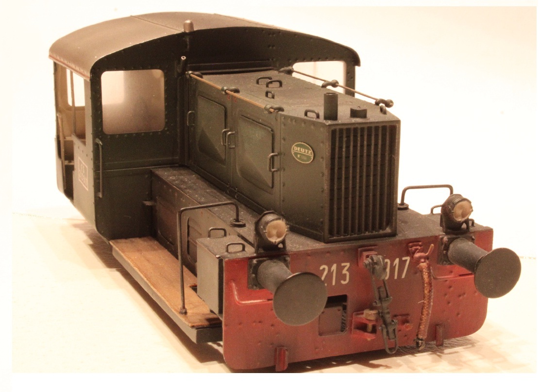

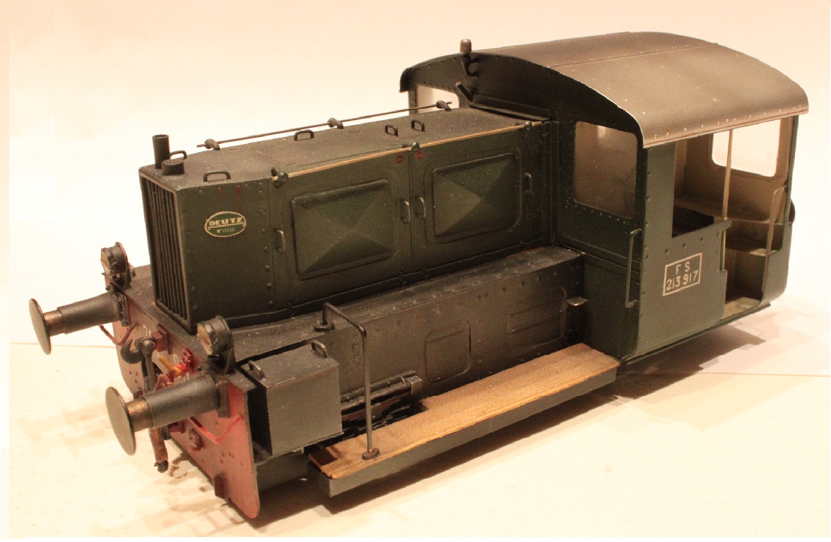

Finalmente ci sono riuscito!
Come promesso........
Kof 2.jpg [ 242.17 KiB | Osservato 4819 volte ]
Kof 1.jpg [ 208.93 KiB | Osservato 4819 volte ]

Dimenticavo, le targhette del costruttore Deutz sono opera dell'amico Claudio Mussinatto...

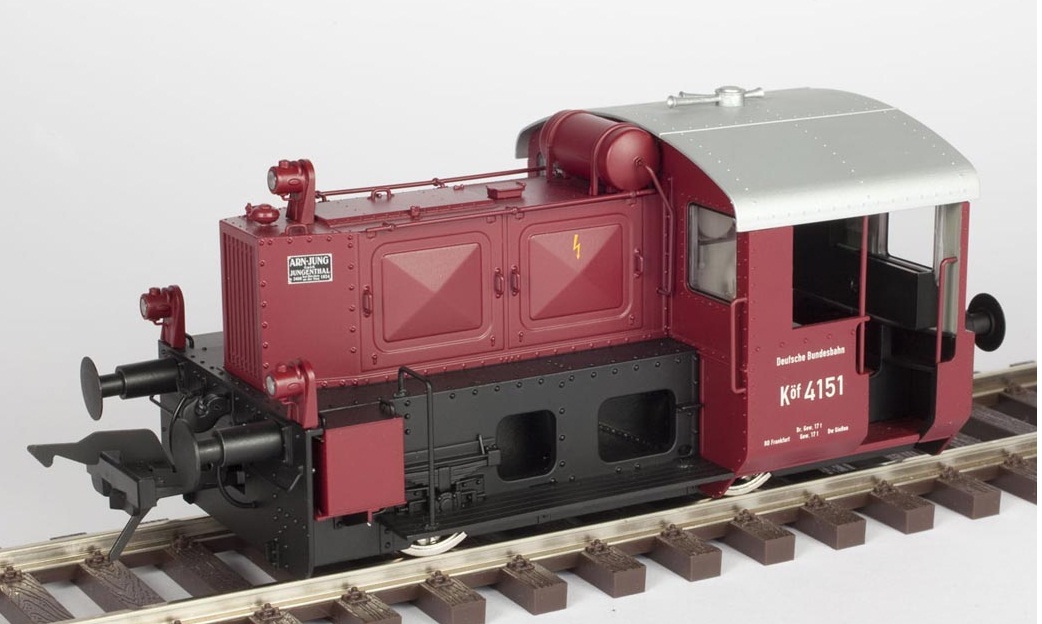

Per Stefano, il modello Lenz in plastica ha troppi particolari da togliere, parcchio da stuccare, aggiungere, ecc. ecc.
Poi ha un costo non contenuto e per fare questo tipo di lavoro bisognerebbe trovarlo usato, ma non ne ho ancora visti in giro.
Tieni conto anche che saltuariamente il kit Gerard "appare" sulla baia tedesca o austriaca a un prezzo che si aggira sui 220-250 euro.
Il kit Gerard ha anche il vantaggio di essere polivalente, ovvero permette di realizzare varie versioni.
Io ne ho un altro e presto andrà in cantiere 213-911, castano isabella, cabina chiusa e cofani senza le bugne rettangolari, costruzione Krupp, anche per questo Claudio mi ha già preparato le targhette costruttore rettangolari.

Il Kof a me piace da morire gia' in H0, figurarsi in 0 ! Nel mio negozio di fiducia ho lasciato le bave sulla vetrina ammirando quello di Lenz DB...
E poi in 0, date le dimensioni ridotte, e' l' ideale da plastico per le manovre.
Complimenti ad Ennio per il bellissimo modello, in all metal da kit e' venuto bellissimo, anzi di piu'. Pazienteremo ed aspetteremo di vedere anche quello in castano isabella.

Ciao Ennio è da una vita che non ci si sente. Complimenti per il 213!

BELLISSIMO !!! i miei complimenti più vivi e sinceri per un modello strepitoso .... Ennio e un modello full brass spettacolare anche perché guardandolo rispetto all'altro si sente il calore e la passione di chi la costruito, veramente gli hai dato una tua impronta personale..
Massimo

Certo che a confrontare con un po' piu' di attenzione il modello di Ennio, da kit in brass Gerard, e il modello in plastica di Lenz, il Kof di Ennio sorpassa il Kof di Lenz di diverse lunghezze.
Complimenti quindi a Gerard per avere fatto un bel kit e, ancor di piu', ad Ennio per averlo saputo assemblare, personalizzare e decorare così magistralmente.
E dire che a me pareva gia' bellissimo il Kof di Lenz !
In scala 0, poi, certi dettagli come le maniglie degli sportelli o i mancorrenti, non solo appaiono piu' proporzionati che in H0, ma sono molto piu' godibili visivamente, senza dovere scomodare la lente di ingrandimento, e piu' robusti alla manipolazione. Hanno, cioe', piu' senso logico in 0 rispetto alla ricerca esasperata dell' iperdettaglio della scala H0, che ha come diretta conseguenza l' ottenimento di modelli estremamente fragili.
