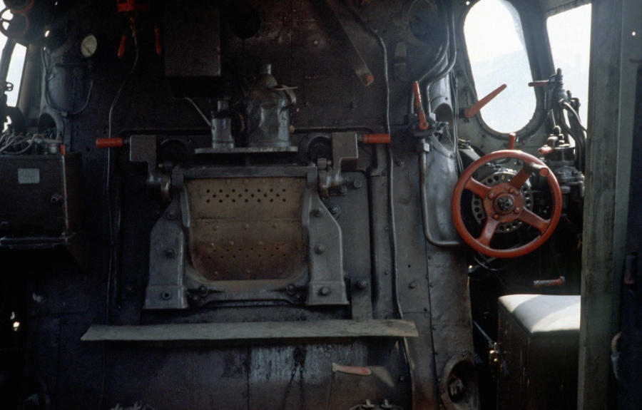

E comunque, la questione si risolverebbe in un minuto se si avesse una foto dell'interno della cabina.

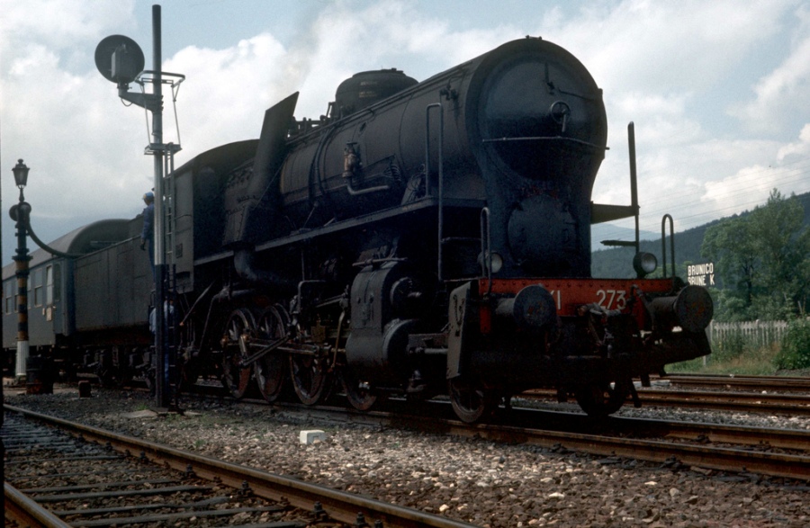

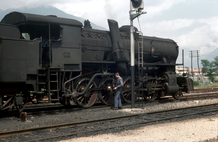

A me non sembra un modello sbagliato , è un bellissimo modello molto simile al vero , se non uguale .
Se non la potete digerire per il prezzo è un discorso..
ma non potete dire che questo è un modello sbagliato
4702973773_8fcf509fb8_b.jpg [ 223.98 KiB | Osservato 3086 volte ]
Se la volete in HD http://www.flickr.com/photos/52086447@N ... otostream/
4702944921_c7522b0e6a_b.jpg [ 180.33 KiB | Osservato 3071 volte ]
4703574976_4eb987618d_b.jpg [ 219.73 KiB | Osservato 3086 volte ]

Se il modello piace compratelo pure. Il problema della distanza non corretta fra la caldaia e il tetto della cabina rimane anche se il modello costa 100 euro o 1.000 euro.

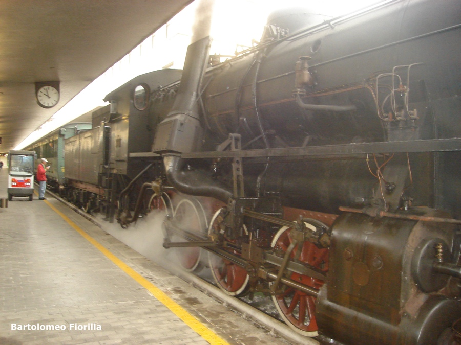

A me da quasta foto non sembra ...
DSC01995.JPG [ 209.45 KiB | Osservato 3041 volte ]

Per me ha il potenziale per diventare un bellissimo modello,
questo indipendentemente dal digerire o meno il millimetro di differenza,
rimane ovviamente la speranza che venga corretta l'altezza della cabina nelle prossime uscite..........
Penso che ti riferissi alla cabina della 741. Da una cabina unificata DB non credo si deduca molto....
