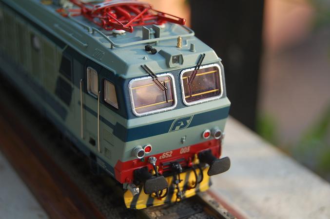

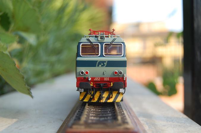

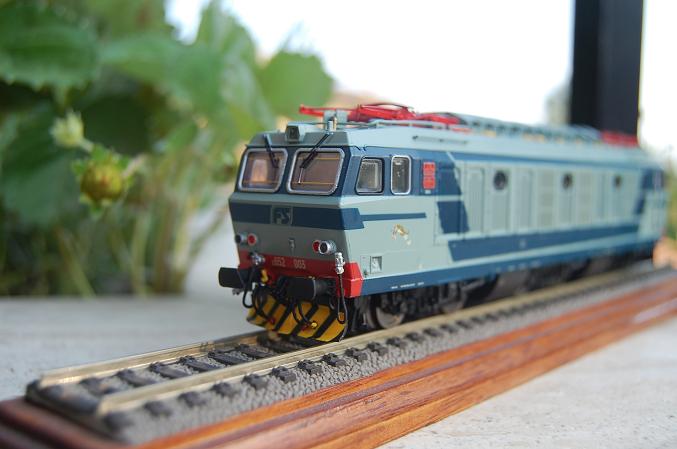

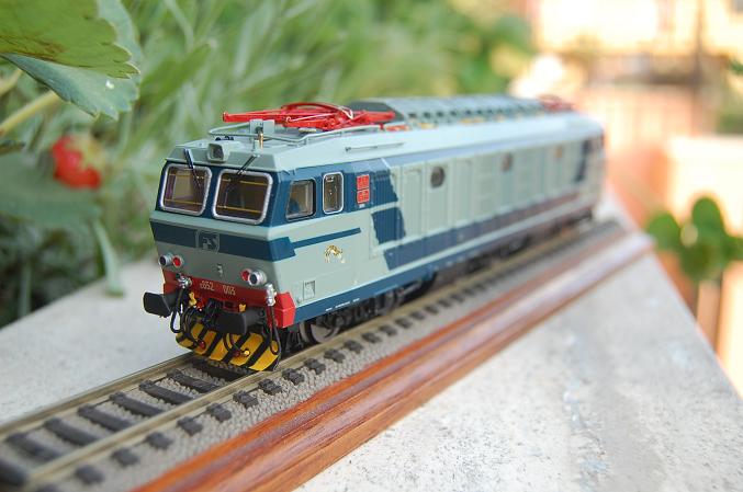

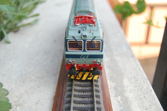

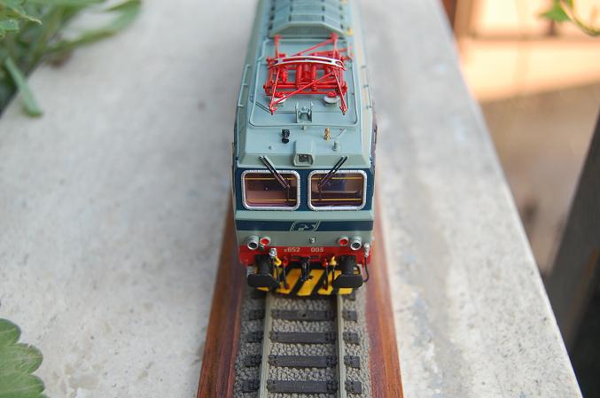

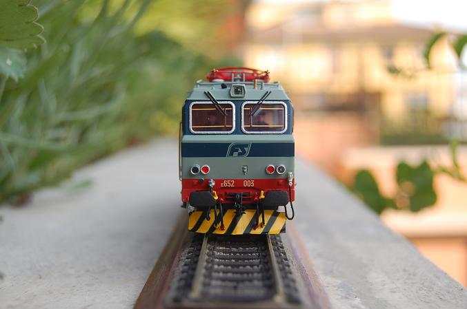

foto della prototipo leggermente truccata :P :P :P :P :P

 Oggetto del messaggio: Re: nuovi tigroni Hornby
MessaggioInviato: giovedì 30 giugno 2011, 21:55
Nome: Armando Pappalardo
Messaggi: 4082
Ciao Ale601
mi hai fatto venire voglia di fare il ritocco di rosso sui fanali!!
Consiglio....colora in nero opaco le vele delle ruote!
ciao Armando
