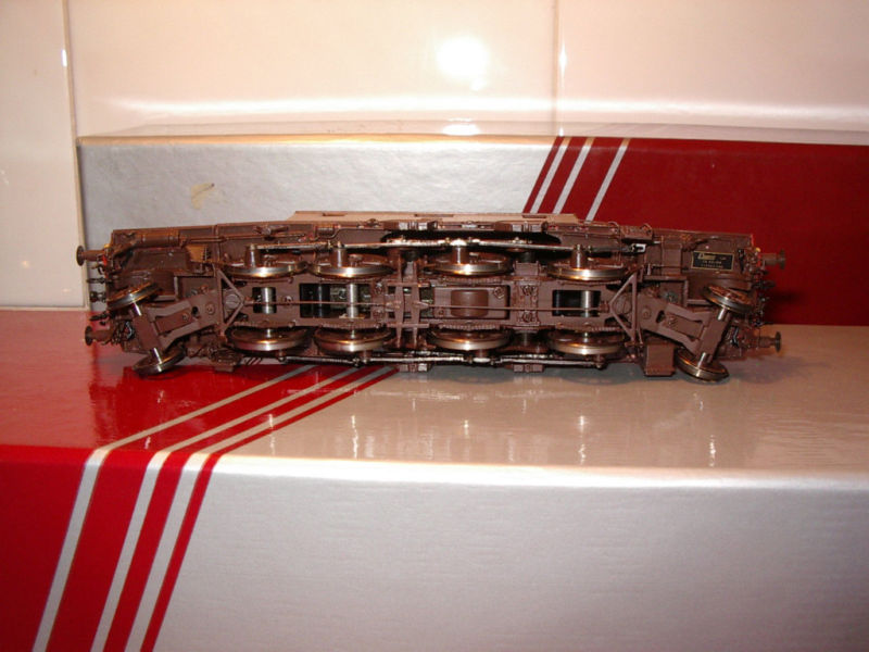

Qualcuno che ha il 431 LEMACO (non il Luzzietti) potrebbe fotografarlo da sotto (macchina con le ruote all'aria, per intenderci). Voglio capire bene cosa manca al 431 Hornby.
gino
gino
scaricata da una vecchia inserzione ebay
e431 004[9].jpg [ 75.35 KiB | Osservato 5891 volte ]
