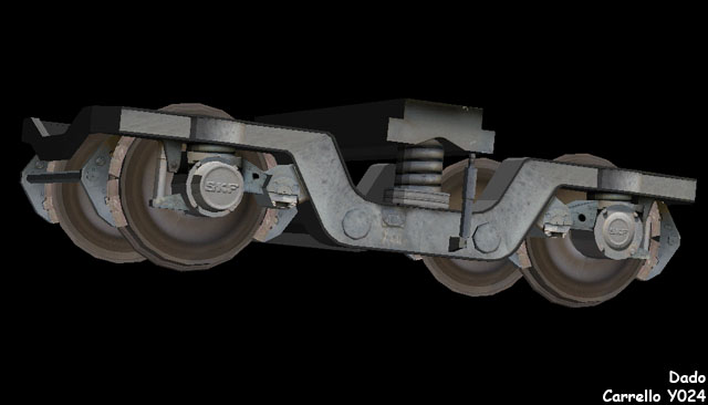

In pratica il carrello sarebbe questo?
Con i ceppi, o senza ceppi?
2009911235351_CarrY024.jpg [ 53.17 KiB | Osservato 5245 volte ]
Ringrazio il mio amico Davide, per il bellissimo 3D
 Oggetto del messaggio: Re: DDM Linea Model
MessaggioInviato: mercoledì 21 marzo 2012, 22:12
Messaggi: 2311
Esatto, è quello! CON i ceppi ovviamente, come il 3D. Se qualcuno si vuole divertire a clonare quelli dei Trheingold non sarebbe una cattiva idea...

Grazie veramente Gabriele, ma credo che sia giusto e corretto che sia Linea Model che deve fare la clonazione!
