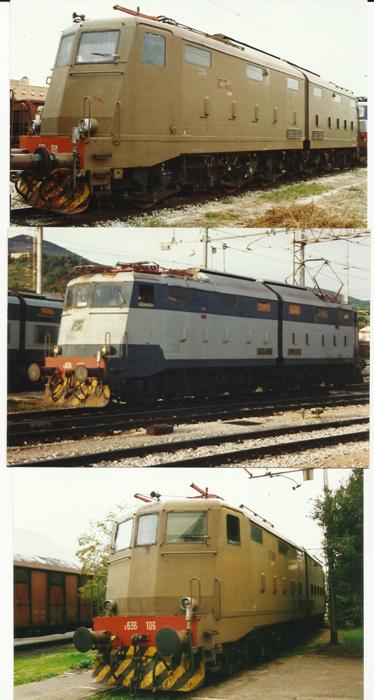

Ottimo il tuo schema fotografico!
Aggiungo che il modello dell'E646 II serie con modanature di Acme presenta le prese d'aria ad orecchio (già contrapposte tra le due semicasse nella soluzione definitiva) posizionate correttamente come sul modello Roco.

A dimostrazione di questo:
ale.636 ha scritto:
ad esempio, su molte E.636 le prese non sono simmetriche come in tutte le altre, ma ci sono differenze tra alcuni esemplari
posto una immagine di tre locomotive E.636: la prima é la .091 che ci mostra le prese d'aria ad orecchia lato corridoio disposte come in tutte le E.636,645 e 646 pre-navetta, la seconda mostra la .080 con le prime tre prese equidistanti e le ultime due ravvicinate tra loro e al centro cassa, la terza immagine mostra la E.636.106 con invece tutte e cinque le prese per ogni lato equidistanti :shock: .
In realtà queste differenze le ho notate sulle E.636.001-108 prebelliche attribuiendo la causa al fatto che essendo prebelliche (hanno fatto la guerra, non dimentichiamolo!) magari sono uscite così modificate dalle ricostruzioni post-belliche o da esperimenti di ventilazione dei primi anni di esercizio, se questa mia ipotesi fosse confermata, aime anche la fiancata della E.646 ACME sarebbe cannata (a proposito, lo é anche la E.636.080 Roco :mrgreen: )
E.636.091-080-106.jpg [ 47.9 KiB | Osservato 4519 volte ]

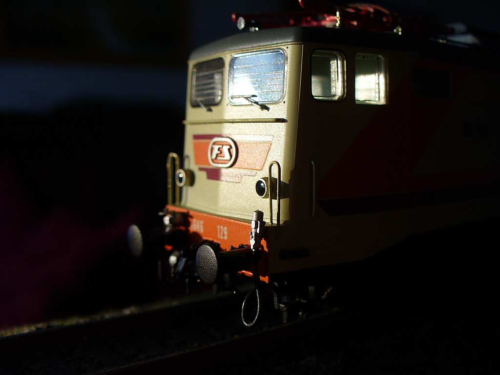

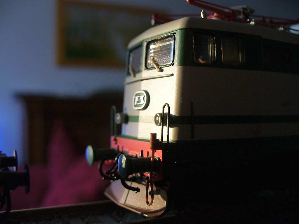

La cosa che non digerisco sulla 646 roco, e il logo di spessore esagerato, rovina il profilo del muso.
P1090542.JPG [ 62.45 KiB | Osservato 4495 volte ]
P1090541.JPG [ 58.96 KiB | Osservato 4495 volte ]

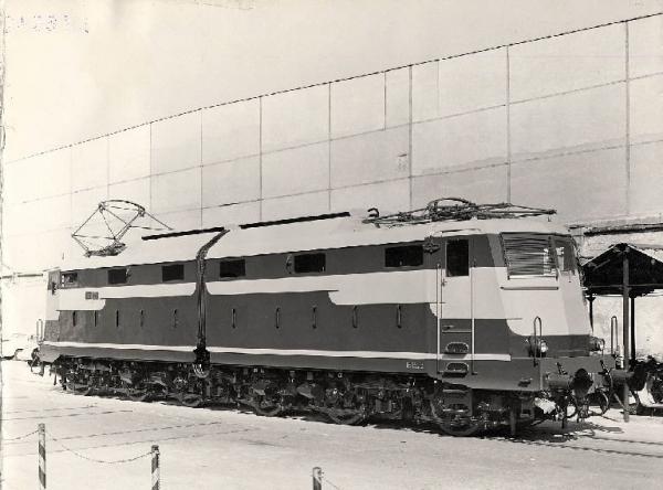

A completamento dell'ottimo resoconto di Ale.636 pubblico questa foto della E646.020 appartenente all'Archivio Marelli, da dove si dedurrebbe che le prese d'aria del modello ACME sono in posizione corretta.
Enrico N.
2088_b.16547.jpg [ 40.56 KiB | Osservato 4060 volte ]
