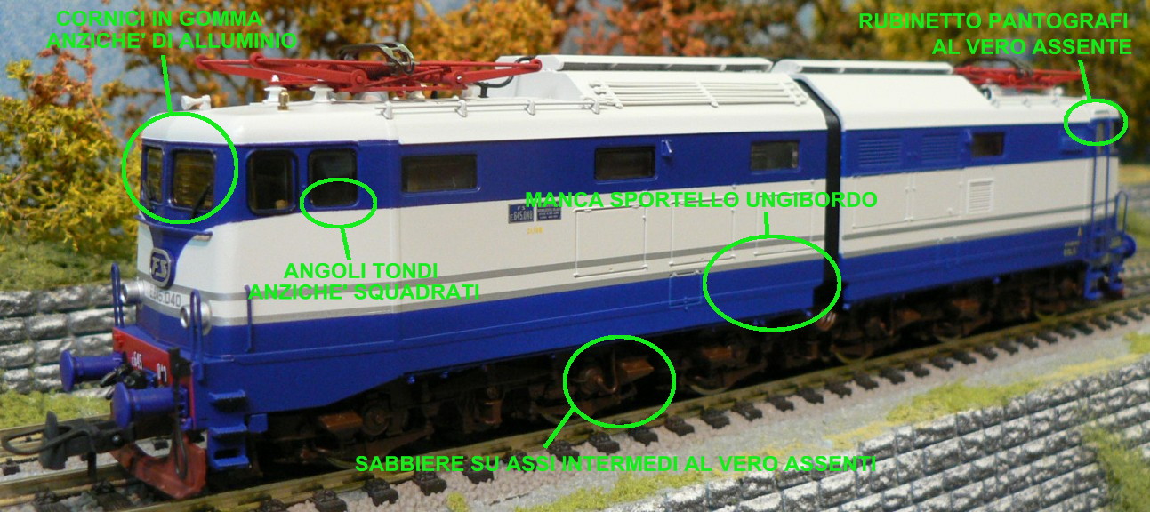

MessaggioInviato: lunedì 14 ottobre 2013, 20:55
Così sarebbe dovuta essere....
image.jpg [ 214.14 KiB | Osservato 3322 volte ]
By R.Blasi

aspettavo questa macchina da quando era stata annunciata e la mia principale preoccupazione riguardava i colori temevo che facessero confusione con quelli "liguri" della E646 085 (così come sembrava dalle foto del rendering del modello); per questo sarei stato disposto a chiudere un occhio sulle cornici frontali (come per diverse versioni del fortunato modello Rivarossi) e anche sul colore dei carrelli (in fondo una spruzzata di nero opaco è un attimo) ... ma per gli altri errori (sabbiere, rubinetto dei pantografi, forma dei finestrini) bisogna chiudere anche l'altro occhio ... o attendere, pazienti, svendite (un conto e mettere le mani su un modello pagato cento euro, un conto metterle su un modello pagato il doppio) o messaggi di sostituzione delle casse ...

Bè...diciamo che che non è proprio così...creare una variante nei colori "treno azzurro originale" comporta delle varianti di stampo ben più approfondite, qui ne elenco le differenze rispetto allo stampo tuttora utilizzato da Roco che è ambientato tra la seconda metà degli anni 70 e i primi anni 80...(con l'eccezione della E645.035 che vi è arrivata così fino al 1989...):
1) scalette dei manovratori di dimensioni inferiori.
2) presenza delle condotte del freno moderabile invece delle due condotte ad alta e bassa pressione (rubinetti gialli e rossi per intenderci...).
3) diversa posizione delle prese d'aria a orecchia lato corridoio e presenza di prese d'aria a orecchia lato apparecchiarure (correttamente assenti sul modello roco sia sulla versione anni 70/80 sia in livrea storica).
4) presenza del supporto reggitabella tra i due finestrini frontali.
5) diverso posizionamento del tergicristallo del finestrino frontale sinistro (a lato e non in basso come sul modello roco), assente invece sul finestrino frontale destro di entrambe le cabine.
6) ghiere dei fanali diverse.
7) posizione errata dei finestrini laterali, più alti rispetto alle E646.035/037 e posizionati come sulle E646.131-138 di costruzione Pistoiesi-Ansaldo.
8) assenza della tromba sulle cabine di guida, era presente il solo fischio.

Bhe ma nemmeno il modello Rivarossi Italiano era perfetto nelle caratteristiche che hai giustamente specificato!
Roco le casse con il tergi in posizione laterale ce l'ha, mi pare fosse il 645.084. Certo, il discorso delle condotte "alte" avrebbe implicato varianti allo stampo del pancone (...e quindi spese) ma il discorso è sempre lo stesso: hanno fatto cappellate perchè volevano abbozzare un modello "plausibile" a costo irrisorio...gli è andata male!
