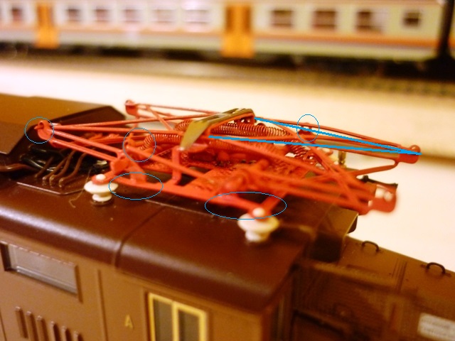

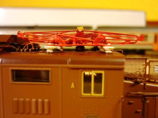

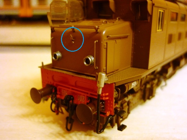

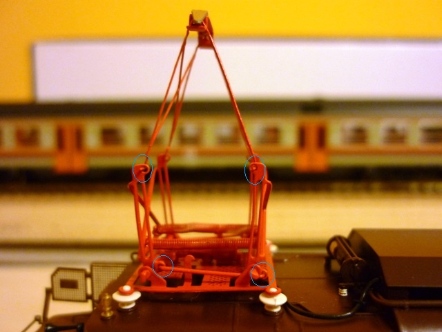

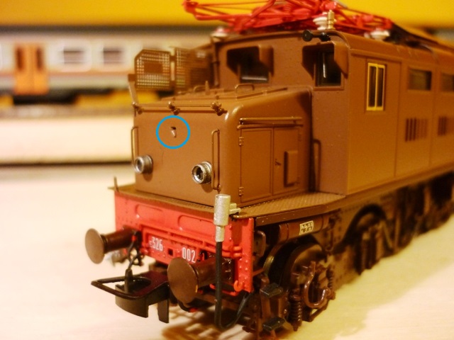

Guardate le foto in basso e ditemi come si possa sostenere che questo modello costa "solo" 259 euro perchè hanno saggiamente deciso, nell'interesse dei nostri poveri portafogli, di utilizzare una simile ciofeca di pantografo e non uno qualsiasi migliore...
Pace e treni.... :wink:
Mario
