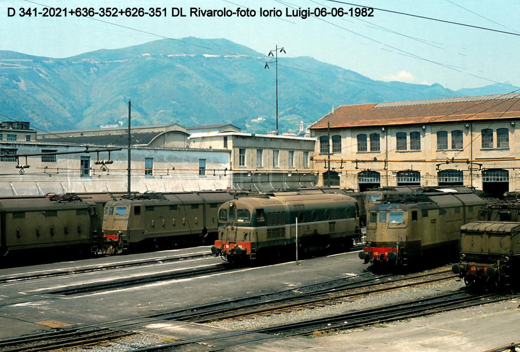

Per chi ha la memoria corta, quello che si vedeva nei depositi negli anni 70 e 80 era questo (foto da: Il Portale dei Treni).
L'Isabella era sempre un Isabella, su tutti i mezzi; quello che cambiava era il grado di invecchiamento della vernice, che con il tempo diventava più opaca e chiara (sbiadita).
Invece nei modelli FS abbiamo la fantasia più sfrenata, l'Isabella lo fanno ora tendente al giallo, poi al verde, poi al rosso, a seconda dei gusti del produttore di turno.
I codici FS, Lechler, RAL non contano nulla, sono roba da precisini e contachiodi.
Tanto poi alla fine si giustifica tutto con il solito motto pressapochista: "al vero se ne vedevano di tutti i colori".

intendevo i colori cannati, non i colori adattati per far sembrare la macchina più o meno vissuta... un conto è il castano più o meno intenso o più o meno opaco, un altro conto è il castano che sembra rosso vagone o rosso fegato brillante...
Il colore sul modello deve essere appagante... è inutile che sul modello metti lo stesso colore RAL del treno vero appena uscito di fabbrica perchè applicato al modello viene una schifezza!
