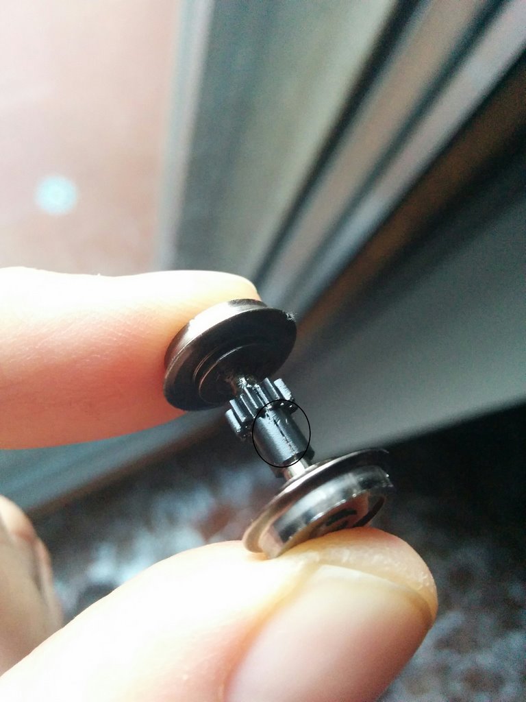

Solo per capire......, questo è il problema?
IMG_20160427_192411 (Copia).jpg [ 97.54 KiB | Osservato 3478 volte ]
n.b.: l'asse è quello della 633 HR 2074
 Oggetto del messaggio: Re: Assi saltellanti 668 HORNBY
MessaggioInviato: mercoledì 27 aprile 2016, 19:45
Messaggi: 5159
Esattamente!
Una volta sostituiti la macchina torna ad andare che è una meraviglia.

I ricambi Hornby sono del tutto inutili, perché presentano lo stesso difetto, tra due anni saranno spaccati anche loro.
Dovrebbero semplicemente ridisegnare il pezzo, ma non mi pare gliene freghi molto del problema.

Non riesco a comprendere come dopo quasi 30 anni si parli ancora di questo problema !!
L'ingranaggio incriminato si rompe xchè e stato progettato male !!!
Due anni fa in garanzia il sig. Gianni (HR) mi sostituì 20 assali assicurandomi che quelli nuovi colorati di rosso avrebbero funzionato perfettemente . Sappiate che ben sei ingranaggi rossi erano già rotti al ricevimento !!
Gli unici ingranaggi che non si rompono sono quelli montati sulle macchine svizzere dalla vecchia Rivarossi (non Lima) perché
sono fatti in teflon e sono bianchi quasi trasparenti. Naturalmente sono più cari e quindi riservati a mercati più esigenti.
Se vi interessano ancora ne ho trovati parecchi in Svizzera da Suter-Meggen - non credo siano originali ma funzionano benissimo ormai da un paio d'anni. Naturalmente vanno montati sugli assali,cosa semplicissima con un po' di manualità
