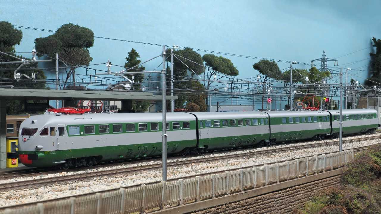

Oggi pomeriggio ho effettuato una corsa prova sul plastico di Roveto della durata di circa mezz'ora. Tutto perfetto tranne un paio di 'piccoli' appunti:
- i ganci di collegamento fra le carrozze sono piuttosto delicati sia per l'allineamento che per l'aggancio vero e proprio. Non credo che possano sopportare molti montaggi e smontaggi senza danni.
- le molle dei pantografi sono troppo rigide, ne deriva una spinta eccessiva sul filo di contatto. Inoltre gli striscianti hanno i bordi vivi fatti apposta per incagliarsi sulle giunzioni dei fili di contatto (ho risolto snervando un pò le molle e molando gli striscianti col dremel)
Ribadisco che il modello è veramente ben fatto sia nelle forme che nei dettagli riportati, per non parlare dei colori verde magnolia e grigio nebbia (vero ACME ?). Ottimo acquisto. Non resta che sperare in una lunga vita per LE Model.
Carlo
PS. Il video si sta caricando su youtube... fra poco sarà pubblicato (purtroppo è girato col telefonino)

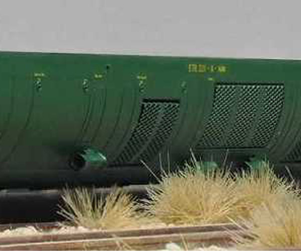

Qualche dubbio per queste fessure tra le griglie fotoincise e la relativa sede...
Aspetto di vedere il mio quando arriva, ma non so se valesse davvero la pena di farle realmente traforate.
