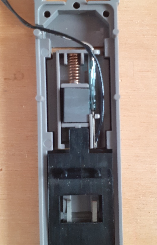

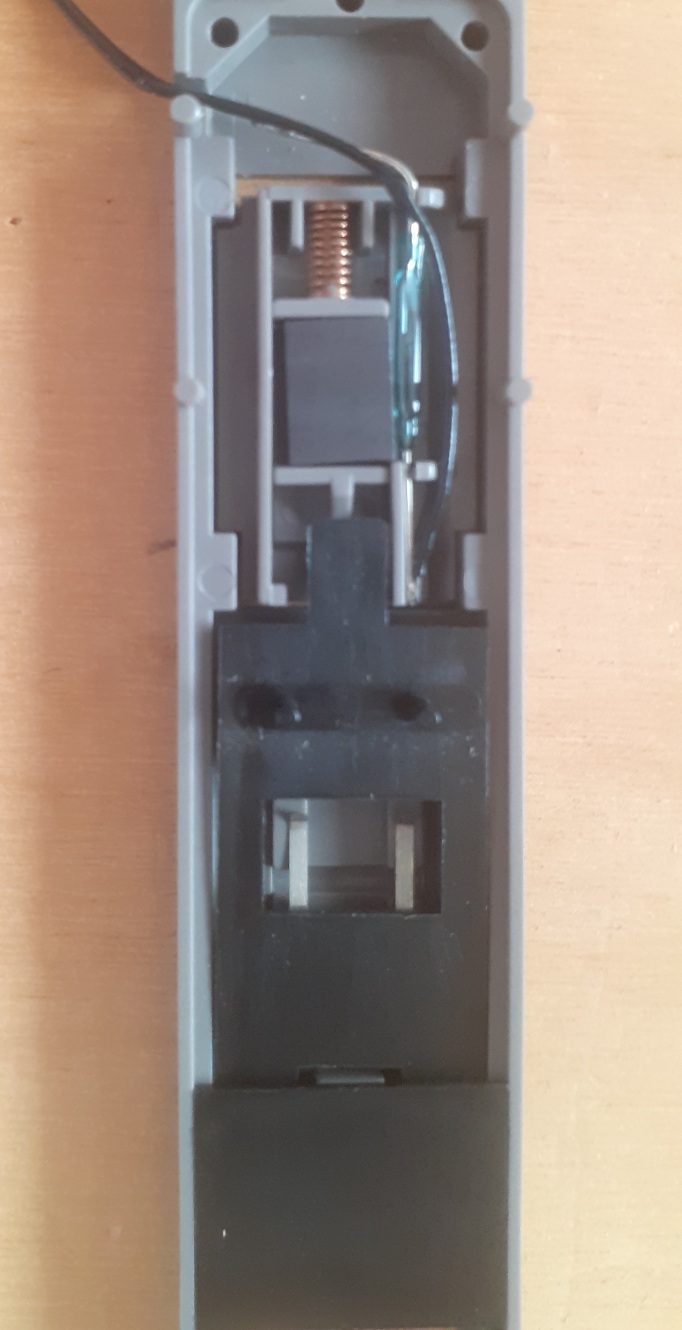

Una nota dolente invece sono stati i binari con il pedale di contatto incorporato; sopratutto il materiale di recente costruzione ha evidenziato degli inceppamenti nel meccanismo con ripercussioni nella chiusura e/o apertura del contatto.
In breve il magnete nel suoi interno si muove lateramente e si incastra bloccando appunto il tutto. La soluzione è applicare in pezzo di biadesivo e bloccare appunto il magnete nella giusta posizione.

Foto di come si blocca il magnete e di come dovrebbe riposizionarsi
