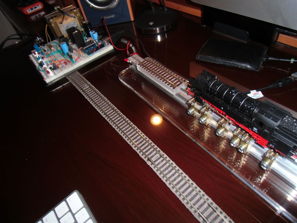

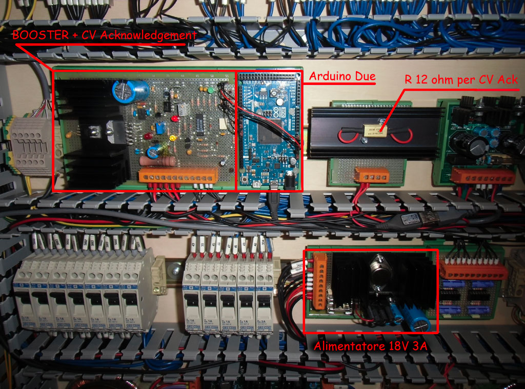

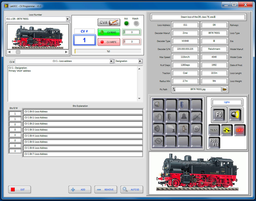

Mi inserisco in questa discussione parlandovi di quello che ho realizzato nel tempo.
Dal 2013 ad oggi ho progettato e costruito due sistemi DCC basati su Arduino.
Uno con Arduino Uno che uso come muletto da banco (vedi foto) e l'altro con Arduino Due che ho installato in modo permanente nel plastico.
I due sistemi sono elettricamente identici, mentre il software ovviamente cambia per via della differente CPU.
La scelta del modello Arduino Due è dovuta al fatto che vi sono molti più I/O disponibili ed inoltre perché Arduino Due ha un sistema RTC (Real Time Clock) più preciso per cui le semionde che rappresentano gli 1 e gli 0 nella codifica NMRA sono più precisi (58 us/116 us +/-1%).
Il software Arduino, sia nella generazione dei pacchetti di codice verso i decoder che per quanto riguarda le caratteristiche di timing segue le normative NEM672 (NMRA S 9.1).
Lo sketch codice in linguaggio C di Arduino è sostanzialmente basato su esempi che si trovano in giro per il web, ma l'ho completamente riprogrammato per adeguarlo all'interfaccia PC che nel mio caso può essere indifferentemente un PC Windows con OS Windows XP, Seven, 8, 9 o 10 e MacOS (da Leopard a High Sierra 10.13.2).
Il software ch invia i comandi ad Arduino Uno o Due tramite la porta USB è scritto in linguaggio LabView.
L'hardware ha quattro sezioni:
1. Alimentatore 18Vcc 3A basato su un semplice LM350K
2. Booster DCC basato su LMD1800T (scopiazzato dal web)
3. Sezione di rilevamento picco di corrente per riconoscimento CV in lettura
4. Arduino Uno oppure Arduino Due
Il software ha due sezioni
1. IDE Sketch per Arduino Uno o Arduino Due
2. LabView VI per Windows o MacOS

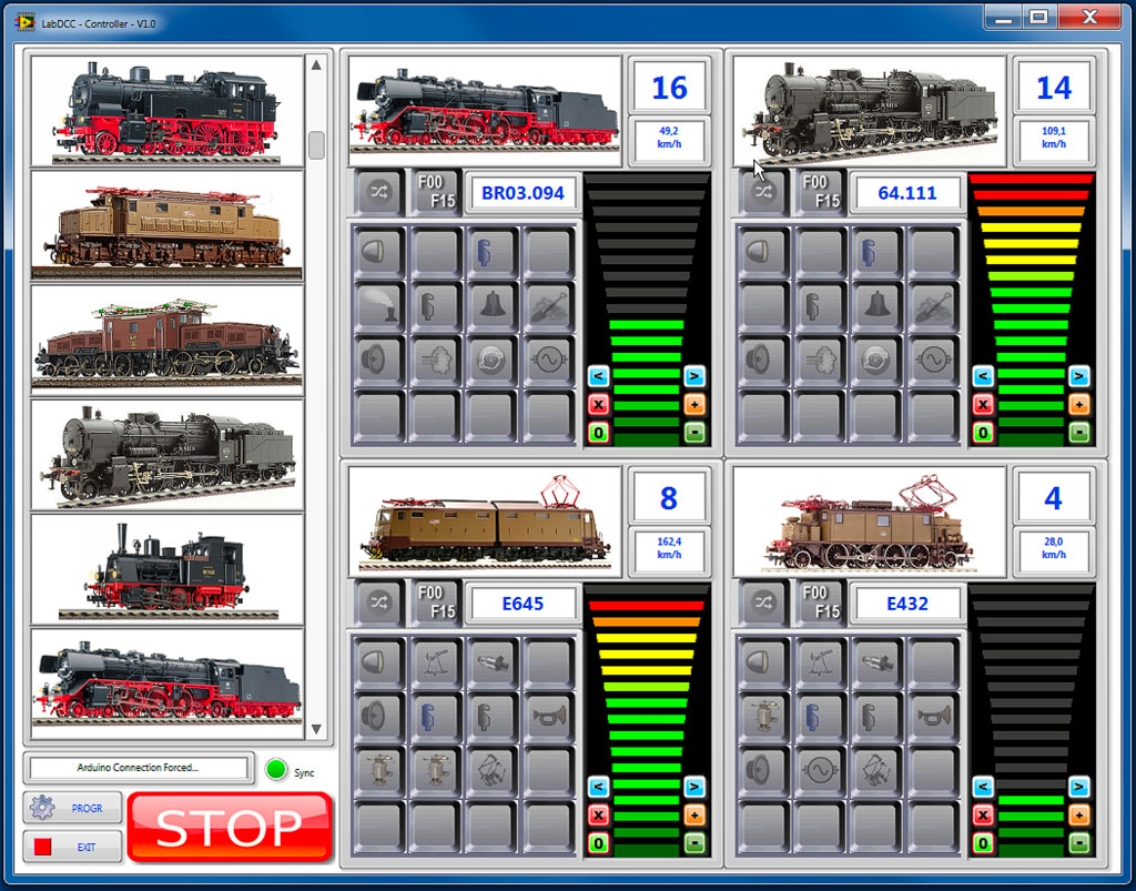

Con questo sistema riesco a comandare quattro locomotive contemporaneamente, mentre le loco sul plastico possono essere otto (4 ferme e 4 in corsa).
Il sistema eroga 3 A a 18V.
Le funzioni sono 28.
Legge e scrive 1000 CV con descrizione CV, valori di default e commenti per ogni CV.
Il Sw LabView (Windows o MacOS) accetta sino a 128 loco.
Qualche foto, giusto per i curiosi:
- Il circuito con Arduino Due cablato nella cabina del comando del plastico
- il muletto da banco sulla scrivania
- La pagina principale del SW di comando per quattro loco
- La pagina principale del Sw di programmazione CV
PS1: punto debole del sistema: per funzionare richiede un PC o un Mac :oops: e una runtime LabView (che però è gratuito)
PS2: quest'anno ho in programma di progettare un sistema autonomo, senza PC, aggiungendo un secondo Arduino Uno con tastiera e display LCD
Booster-Plastico.jpg [ 237.94 KiB | Osservato 5021 volte ]
Muletto-da-banco.jpg [ 142.49 KiB | Osservato 5021 volte ]
SW-DCC-comando-locomotive.jpg [ 247.33 KiB | Osservato 5021 volte ]
SW-DCC-programmazione-CV.jpg [ 167.6 KiB | Osservato 5021 volte ]

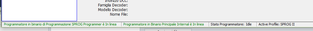

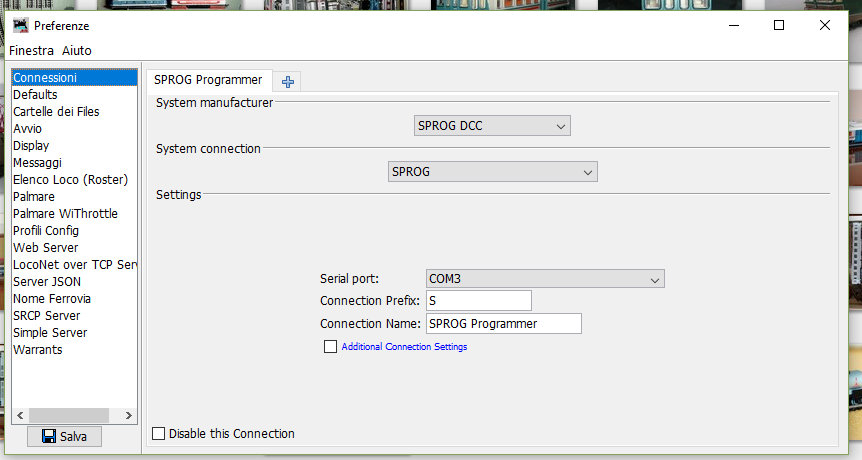

Cioè non sai come usare JMRI ?
Lancia DecoderPro e vai in modifica > preferenze, seleziona DCC++ dove leggi SPROG, poi DCC++ serial port sotto e la porta COM corretta.
Picasa 3 11012018 231826.jpg [ 79.62 KiB | Osservato 4884 volte ]
se la centrale è connessa correttamente avrai in basso queste due indicazioni in verde ci sarà scritto DCC++:

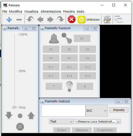

Poi lanci un regolatore (throttle) Azioni > nuovo palmare:
Acquisizione a schermo intero 11012018 232426.jpg [ 60.94 KiB | Osservato 4884 volte ]
Inserisci l'indirizzo e la loco dovrebbe rispondere ai comandi.
Accendi l'alimentazione con l'apposito bottone in alto.
