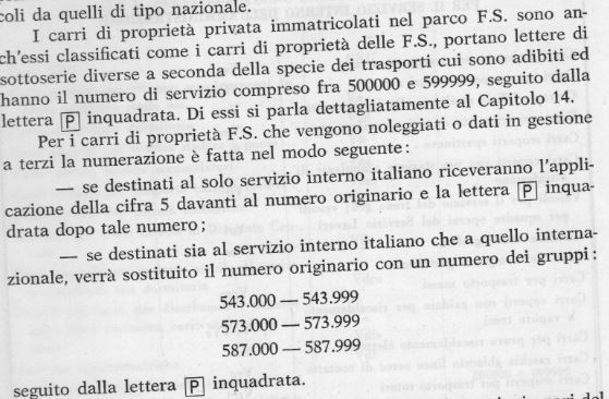

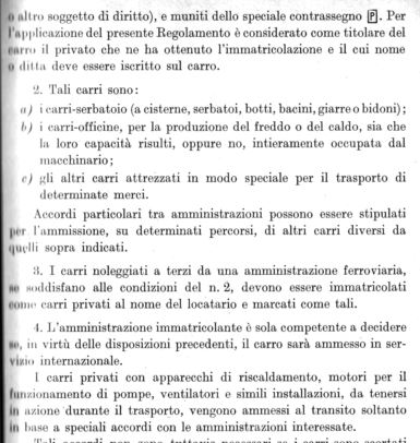

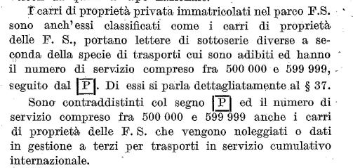

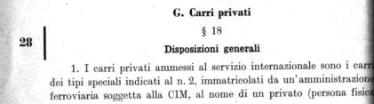

i noleggiati alla Motta erano esclusi dal servizio internazionale o no?
perchè se ammessi al servizio internazionale andavano rimarcati come carri P (regole del RIV1953 che comunque confermavano nella sostanza le precedenti del 1943)
RIV 53a.JPG [ 17.24 KiB | Osservato 3099 volte ]
1953b.JPG [ 49.99 KiB | Osservato 3099 volte ]
RIV 1953
ist ver 1943.JPG [ 48.6 KiB | Osservato 3099 volte ]
Istr Ver 1943
Dal 1960 anche i carri noleggiati in servizio interno vengono rimarcati come P
ist verifica 1960.JPG [ 61.47 KiB | Osservato 3099 volte ]
Istr Ver 1960

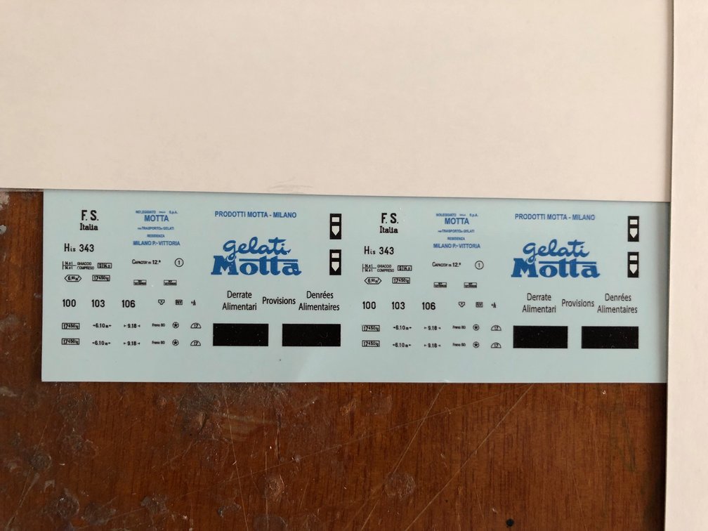

Per tutti coloro che mi hanno scritto in MP e per coloro che leggono e basta, quella di seguito è una prova di Stampa fatta più o meno 1 anno fa, quando avevamo cominciato ad affrontare la questione con Antonio( nanniag ). Come si può vedere in base alla foto del carro reale, nelle decals, c'è qualche cosa di troppo e qualche altra cosa manca, ma la cosa più importante da correggere è la scritta Gelati Motta, che non dovendo essere messa sul pannello, ma sulla superficie del carro, soprattutto sul montante di rinforzo delle fiancate, dovrà adeguatamente essere modificata in modo che risulti visivamente corretta anche con il montante in mezzo.
Non appena le decals saranno pronte, lo saprete qui sul forum!!

Ma queste decal dove andrebbero applicate? Su che carro?
E le boccole balestre? A rulli o 43b5?
 Oggetto del messaggio: Re: CARRI TRASPORTO "GELATI MOTTA"
MessaggioInviato: domenica 3 marzo 2019, 16:56
Messaggi: 1227
Località: Bologna
Direi Brawa Hg epoca 3 boccola a strisciamento doppia balestra. ... Sul web trovi foto e numero catalogo, per ora non riesco a postare altro col mio cellulare.
