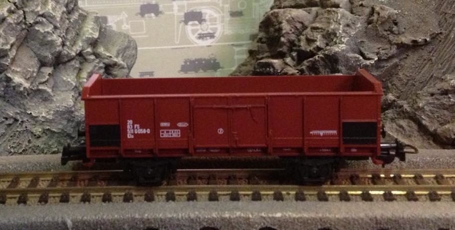

Eccolo.

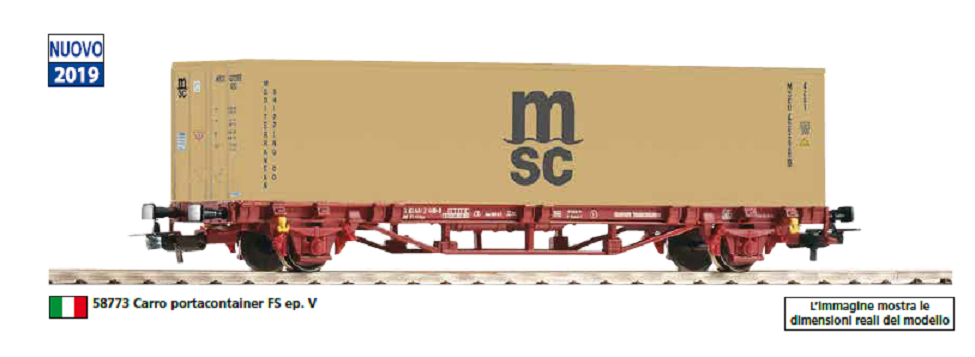

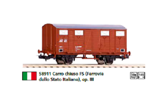

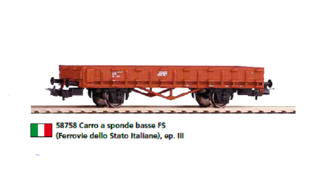

Riprendo questo argomento a beneficio di tutti i modellisti ignoranti come il sottoscritto. Ho scaricato il pdf 2019 della Piko per via della nuova D 145 in arrivo e mi sono imbattuto in carri ferroviari "italiani". Sono tre modelli che mi pongono dubbi di italianizzazione. nell'attesa che Faustini ponga rimedio facciamo noi. Fuori libri e commenti per aggiornare la lista. Rob

Il primo e il terzo sono farlocchi che più non si può. Quello chiuso è il vecchio G02 DR Piko, apparentemente di tipo ricostruito nel dopoguerra secondo i canoni estetici dei contemporanei UIC, ma non so dire quanto verosimile o no. Il pianale con stanti è il sempiterno Ulm 1942 poi rmms 33, che non c’entra nulla con le FS. Il pianale di mezzo non lo conosco.

Ottimo, grazie. Fuori due. Stiamo facendo un ottimo servizio ai modellisti. Rob

il modello 58758 che numero di servizio FS riporta?.... il numero di servizio è fondamentale per risalire al prototipo e valutare con maggior cognizione di causa..... occhio che nel parco FS. specie in passato, erano numerosi i carri "Fuori Tavola"

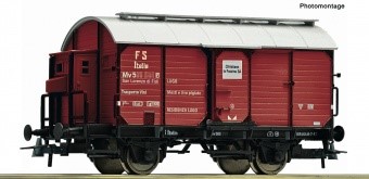

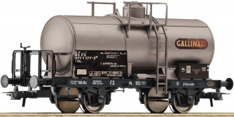

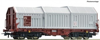

Adesso ci occupiamo di Roco. Ecco tre carri italiani o italianizzati?

 Oggetto del messaggio: Re: Carri merci FS in scala H0 “senza errori”
MessaggioInviato: mercoledì 24 aprile 2019, 21:50
Messaggi: 890
Località: Novate Milanese
Sul primo non posso giudicare non seguendo l'epoca del carro.
Sul secondo e sul terzo preferisco non fare commenti perché potrei essere "offensivo"...
MessaggioInviato: mercoledì 24 aprile 2019, 22:57
Messaggi: 2308
Località: Più a est di Vienna
Anche io dubito fortemente possano essere conformi a dei carri realmente esistiti. E mi esprimo col modo dubitativo solo perché sarebbero carri privati, la documentazione sui quali è sempre stata scarsa e lacunosa.
MessaggioInviato: giovedì 25 aprile 2019, 0:25
Messaggi: 1543
Ennio
Ciao Ennio. Rido per non piangere. Purtroppo non si tratta di vecchie produzioni di carri Roco, ma la nuova produzione per il 2019 assieme ad altri che fanno loro compagnia con il simbolo FS. Li ho scaricati dal nuovo catalogo Roco 2019 in pdf. Vorrei postarne altri ma sono troppo demoralizzato. Rob
MessaggioInviato: giovedì 25 aprile 2019, 6:06
Posta , posta ...che magari salviamo qualcuno dal buttare via i soldi...è ora di finirla col " tanto da un metro chi lo nota " proprio per il rispetto del proprio denaro , ma soprattutto per il proprio intelletto , a meno che l'atteggiamento non sia lo stesso per la maggior parte degli apsetti della propria esistenza.
Tornando ai carri , forse il primo , ma con un bel lavoro di elaborazione sul telaio...ricordo qualche articolo sulle riviste , ma non con esattezza.
Gli latri due...simulacri chegià gli stessi negozianti dovrebbero rifiutare ...
