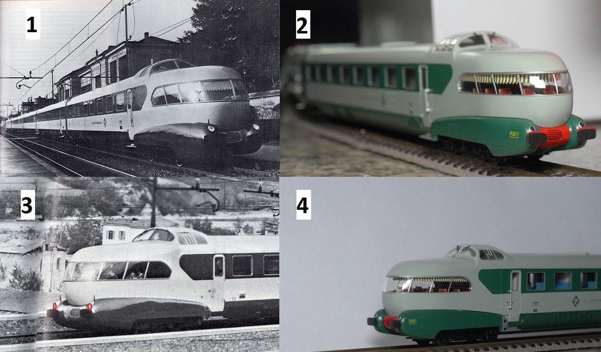

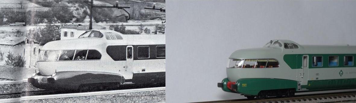

ho fatto un po' di piu' ed ho avuto questa conclusione
A destra mascherina 7bello su etr 303 1960 del link postato
a destra mascherina etr prima del 1959 da foto da te postata
a me sembrano diverse ... ..
L’allegato mascherina1.jpg non è disponibile
son diverse perchè è diversa l'inquadratura; quella a sx è ripresa di 3/4, e quindi è compressa in larghezza; quella a dx è ripresa dal basso, e quindi è compressa in altezza. Entrambe hanno una geometria trapezoidale, non ellittica come l'acme.
A ogni modo, come ho già scritto, ho notato l'errore solo perchè lo avete evidenziato. Quello che invece mi lascia perplesso è l'errore nella posizione dei fari. Confrontanto le foto reale/modello, questa sorta di "sguardo basso" cambia l'aspetto del treno. Complessivamente però, nel confronto tra le due foto, c'è qualcosa che non mi convince, e non credo sia dovuto solo all'errore dei fari. Quello reale ha un aspetto filante, che trasmette un'impressione di movimento. Le superfici sono affusolate, con una variazione continua nella curvatura che conferisce un aspetto armonioso. Il modello invece, affiancato all'ETR300 reale, appare più tozzo, in particolare nelle carenature anteriori. Si tratta di una sensazione visiva, e tale la considero, fintanto che non ho dei dati geometrici oggettivi che confermino queste differenze

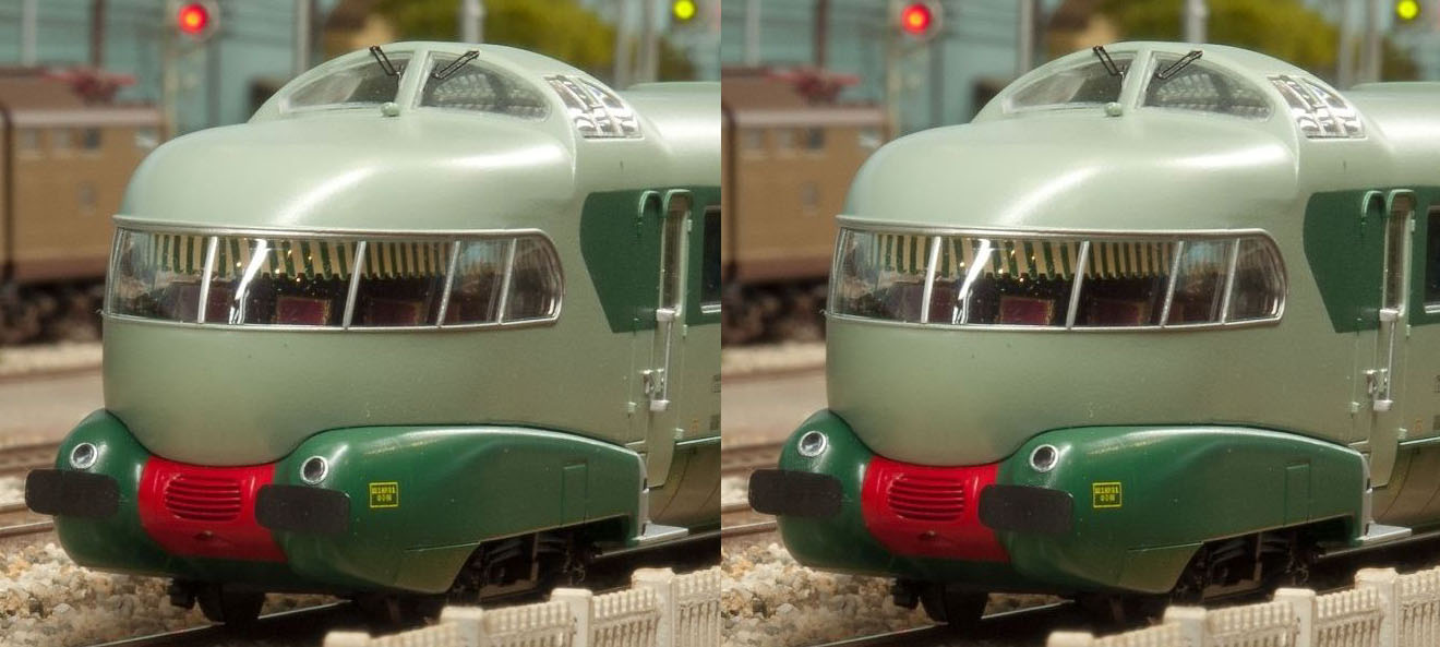

... Quello che invece mi lascia perplesso è l'errore nella posizione dei fari. Confrontanto le foto reale/modello, questa sorta di "sguardo basso" cambia l'aspetto del treno.
C' hai proprio ragione! Ho fatto una veloce simulazione di come sarebbe l'aspetto del modello con i fari in posizione più alta e il risultato mi pare convincente.
ETR300 fari2.JPG [ 115.14 KiB | Osservato 2886 volte ]

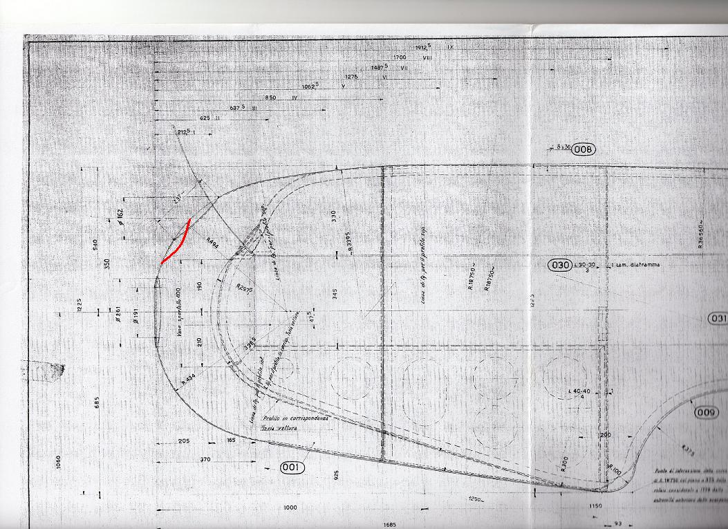

Su "ferramatori" un forumista ha inviato il disegno della carenatura dell'ETR300, dove si vede la posizione corretta dei fari. In rosso ho indicato dove invece è posizionato il faro nel modello acme (che, avendo una geometria generata da una circonferenza proiettata su una supericie meno inclinata, risulta anche più piccolo, come è evidente anche dal confronto fotografico).
img069 m.JPG [ 207.45 KiB | Osservato 2807 volte ]
La cosa "curiosa" è che, se la acme avesse montato i respingenti giusti, praticamente il faro sarebbe stato in parte coperto dagli stessi respingenti. I respingenti corretti infatti (foto "1"), hanno un piatto più alto, con la parte alta che "ombreggerebbe" il faro; lo si vede dalla foto "2", dove ho indicato in rosso il profilo del respingente corretto. Insomma, se uno sostituisce i respingenti, mettendo quelli giusti, si ritrova dei fari il cui fascio di luce va a sbattere sui respingenti. Nella foto "3", in rosso la posizione dei fari sul modello acme.

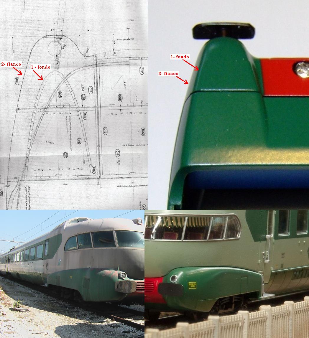

Pierluigi ha scritto:
Per ETR 301: anch'io avevo i tuoi stessi dubbi sulla forma delle carenature anteriori. Tali dubbi si sono trasformati in certezze -negative per il modello- considerando che, a differenza del reale che risulta completamente bombata, la riproduzione di Acme presenta uno schiacciamento laterale che si nota soprattutto osservando il modello di 3/4.
Infine Acme non ha riprodotto sulle carenature i supporti reggitabella.
Cordiali saluti.
Pierluigi Cerbai.
Quanto scrivi è giusto, ed è confermato da un disegno costruttivo dell'ETR300 pubblicato sul forum di "ferramatori". Riporto la foto. In pratica, il fondo della carenatura (indicato con "1" nella foto) dell'ETR300 reale è molto più stretta di quella del modello acme. Quindi, salendo lungo il fianco (indicato con "2"), la carenatura reale assume una forma molto più curva e affusolata del modello, che appare piatto e squadrato, come si vede dal confronto fotografico con la foto pubblicata da Pesitalia. Per lo stesso motivo, l'estremità anteriore della carenatura, filante nel reale, nel modello è appiattita e ha un aspetto più tozzo.
