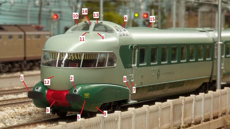

E io concordo con te, che concordi con Paolo, che concorda con me, che... concordo con quanto si può leggere sulla monografia dell'ETR300.
E sfogliando la monografia si rilevano gli errori che elenco di seguito, che non hanno bisogno di foto macro, ma sono TUTTI visibili alla spesso citata “distanza da plastico”. Li riporto nel confronto fotografico qui sotto (la bella foto è di Pesitalia, che ringrazio). Percorrendo il treno soltanto per i primi metri, ovvero fino alla porta per l’accesso dei viaggiatori, si incontrano:
1-respingenti sbagliati (quelli d’origine, invece che quelli più massicci in uso dal ’59)
2-fari in posizione più bassa (che, applicando i respingenti giusti, finirebbero in parte nascosti dal respingente)
3-mascherina di forma errata (quella geometria corrisponde al tipo montato dal 1970)
4-vetratura laterale della cabina di guida sbagliata nella forma, con i tre finestrini di dimensioni sbagliate, e telaietto centrale del tipo in uso solo dopo il 1970
5-carenature con geometria sbagliata
6-mancanza del gocciolatoio davanti ai vetri cabina (applicato nella revisione del 1959 e eliminato nel 1970)
7-estremità del corrimano enormemente sovradimensionate che ne alterano l’aspetto
8-linea di giunzione cassa/carenatura accanto alla base della porta (era sufficiente fare quel triangolino in pezzo unico con la cassa, per evitare quello spacco)
9-pezzo di carenatura separato, inesistente al vero, con relative linee di giunzione evidenziate dalla continuità di colore
10-cornice dei vetri frontali differente da quella in uso dopo il 1959, che era più appariscente avendo il contorno in rilievo, e andava inoltre tampografata
11-fischio enormemente sovradimensionato (con la plastica è ormai possibile arrivare a diametri di 0.4mm, col metallo anche al di sotto)
12-assenza della “tacca” presente sul frontale (aggiunta nel 1959)
13-tergicristalli di forma errata (doppia “stecca”, invece che singola)
14-montante tra i vetri frontali meno inclinato del reale
15-traversa sul tetto sottodimensionata (nel reale è alta il doppio)
Questo è tutto

16. Mancano i supporti reggitabella, che sono belli grossi ed evidenti.

Fermo restando che anche a mio parere questo modello ha qualche difetto piuttosto fastidioso ed evitabile senza particolari aggravi di costo, non dimentico che si tratta di una riproduzione in plastica in scala ridotta e con un certo grado di approssimazione di un treno dalle forme piuttosto peculiari, talmente impegnativa che nessun produttore industriale finora si era mai sbilanciato nella sua realizzazione, a parte qualche BOIATA a livello artigianale. La perfezione e' un'utopia e pertanto irraggiungibile. Di certo ogni sforzo atto ad avvicinarla si traduce in un incremento esponenziale dei costi che si scontra con la necessita' di porre un tetto ai medesimi, pena il fallimento dell'impresa.
Detto questo torniamo in tema: rimango leggermente perplesso di fronte alla sfilza di dettagli errati elencati con una pervicacia che rasenta la pedanteria, senza offesa per nessuno. Come si puo' intuire dalle foto da me postate, sono abituato a trattare i modelli per quello che sono e soprattutto a farli viaggiare. Il Settebello sul mio plastico fa la sua bella figura e certamente non faccio caso al millimetro in piu' o in meno di questo o quel particolare anche perche' non guardo il modello con una lente macro ma con i miei occhi, che forse per l'eta' avanzata, non si accorgono delle piccole inesattezze ma percepiscono il treno nel suo insieme tant'e' che mi da' piu' fastidio il grigio nebbia tendente al verdino di qualunque altro pseudo-difetto. In ogni caso ognuno e' libero di vederla come vuole. Di certo e' che l'Ing Buonopane, chiamato spesso in causa su questo forum, deve avere uno stomaco di ferro ed una pazienza certosina. Al suo posto avrei gia' mandato a quel paese l'italico limbo per dedicarmi a mercati piu' lucrosi e probabilmente meno avvelenati di questo. E chissa' che non succeda prima o poi.

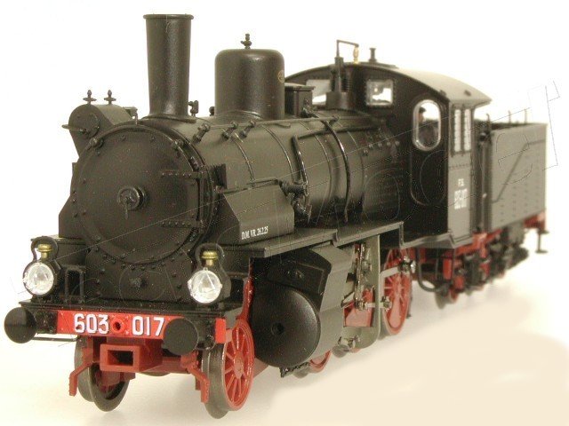

Non si è mai parlato tanto di cosa costa un modello come per il Settebello ..... vine da pensare che il Settebello logora ....chi non ce l'ha .......
A parte la battuta di bassa lega ....... e visto che siamo in "regime di libertà" ......... come mai nessuno ha gridato per i difetti che ha un modello (bello, premetto bello e che penso di acquistare ......) come la Gr603 ???? Forse perchè è "Brava" :wink:
Insomma 450 Euro non son pochini per una loco ......
Difetti ???? Altro che 15 ...... ne conto almeno venti io che non sono un vaporista ........
